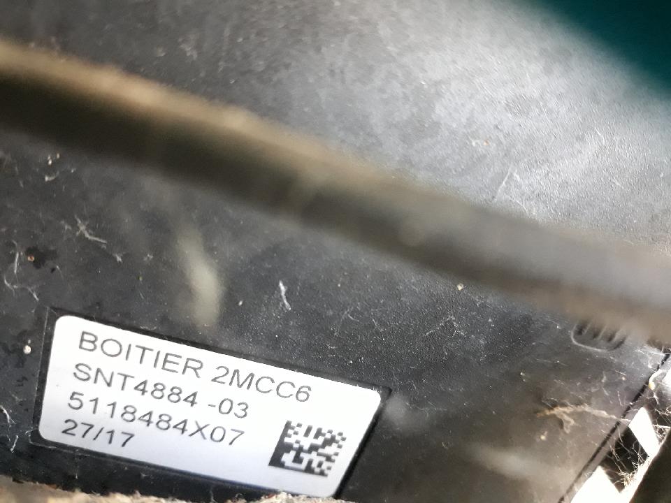

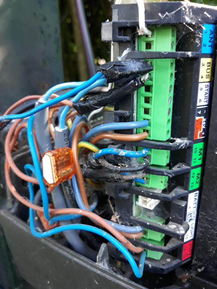

    Montrez des photos de votre boîtier, vues sur les branchements et de son étiquette.

    voici les photos

    En principe, d'après Somfy, ce modèle de boîtier ne permet pas le bon fonctionnement avec 4 cellules.
    Maintenant, si ça marchait chez vous, c'est tout bénéfice.
    On a parfois des surprises entre la théorie et la pratique.
    Par contre, il faudrait améliorer l'installation en bouchant au mastic les passages pour empêcher l'introduction de petites bestioles qui envahissent votre motorisation et vos celleules.
