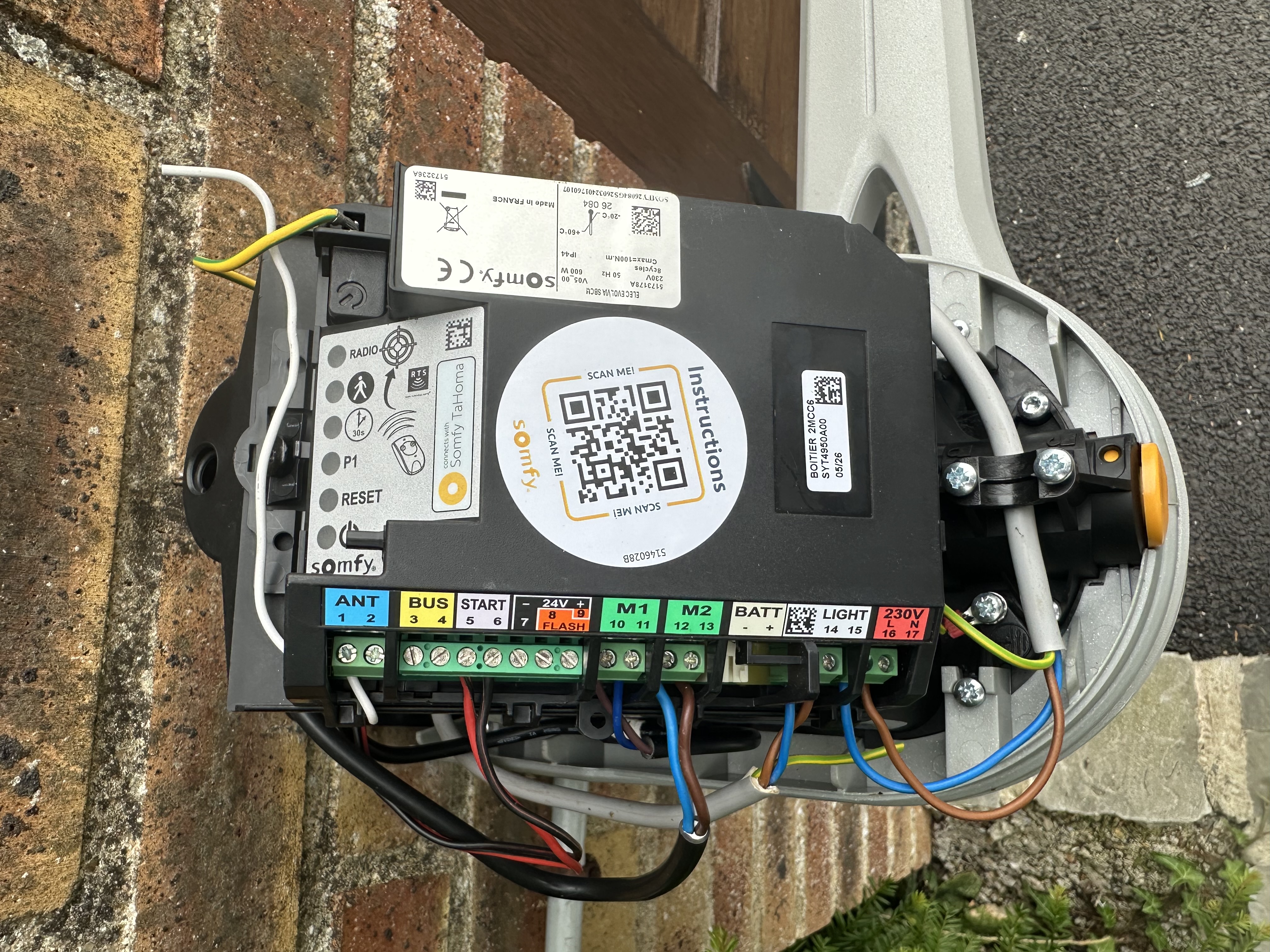

J'ai acheté un kit Somfy evolvia 400 XXL et je les installé cette semaine.
Aucun soucis jusqu'à l'étape de l'auto apprentissage, à ce moment là aucun mouvement des moteurs.
Les vérification que j'ai effectué :
  • l'alimentation secteur a bien de la tension a l'arrivée des phase et neutre du boîtier électronique.
  • la télécommande est bien synchroniser ( voyant radio clignote lors de la pression sur la touche 1 )
  • le branchement des moteurs est correctement réalisé ( vérification x3 - x4 - x 18 lol... )
  • Tentative de remise à zéro impossible ( le voyant 30sec ne ce met pas a clignoter )
  • vérification de l'alignement des cellules

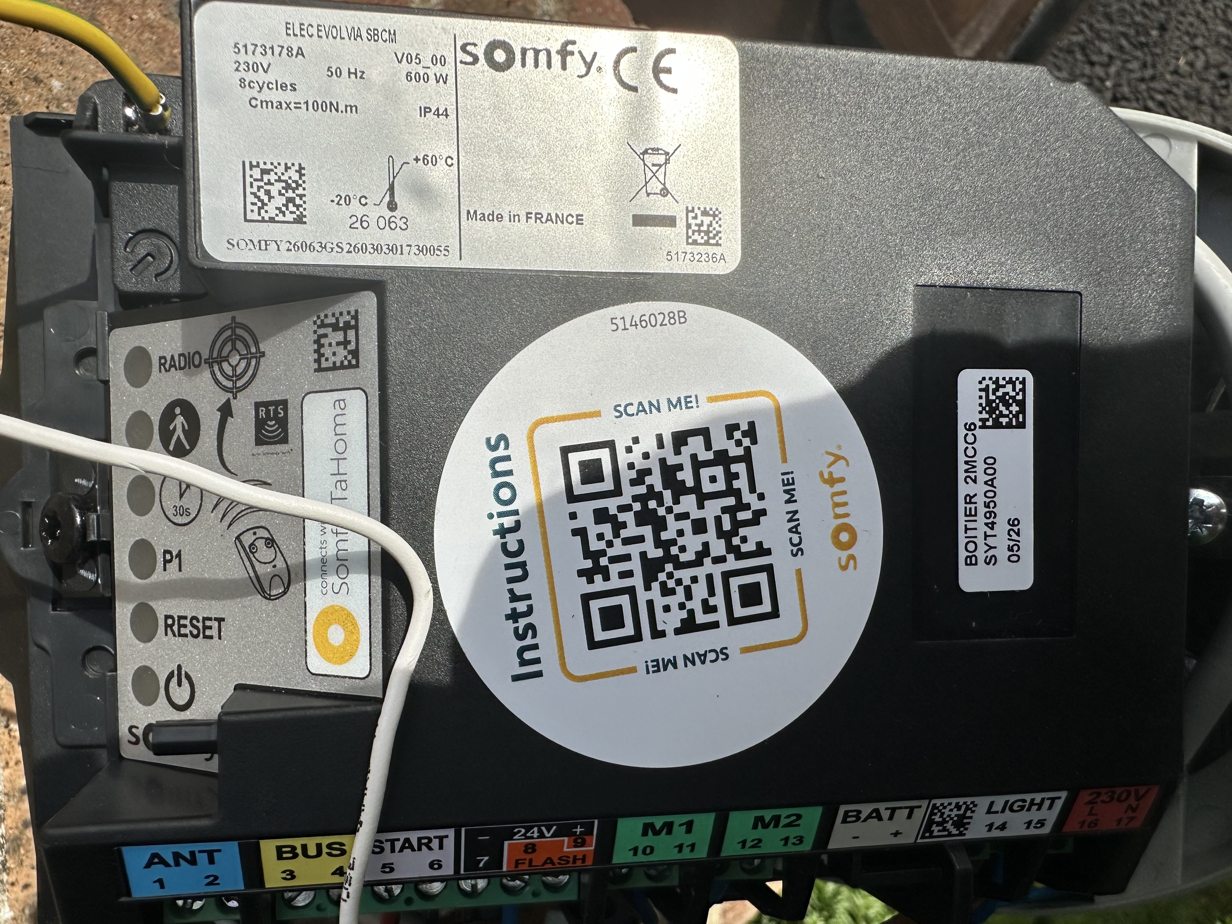

A noter que lors du branchement, j'ai bien de la tension sur mes fils secteur mais le voyant Power ne clignote pas 2x sauf sur lorsque je branche la batterie de secours. A ce moment la, le voyant clignote bien 2 fois mais toujours aucun mouvement des moteurs.
Donc voilà, au fur et a mesure, je commence a me dire que il y a un problème sur la carte du boîtier électronique directement. Le matériel étant neuf, c'est pas un peu déroutant.
Pour infos le moteur M1 ce situe a gauche de mon portail vu de l'intérieur.
A moins que quelqu'un ai une autre idée ?

    NB : le voyant radio de la télécommande s'allume uniquement si la batterie de secours est connecté, ce qui indique que la tension arrive si la batterie est branché ( je les enlevé de la photo pour une meilleure visibilité ) mais pas lorsque uniquement le courant secteur arrive.
    Merci de votre aide
