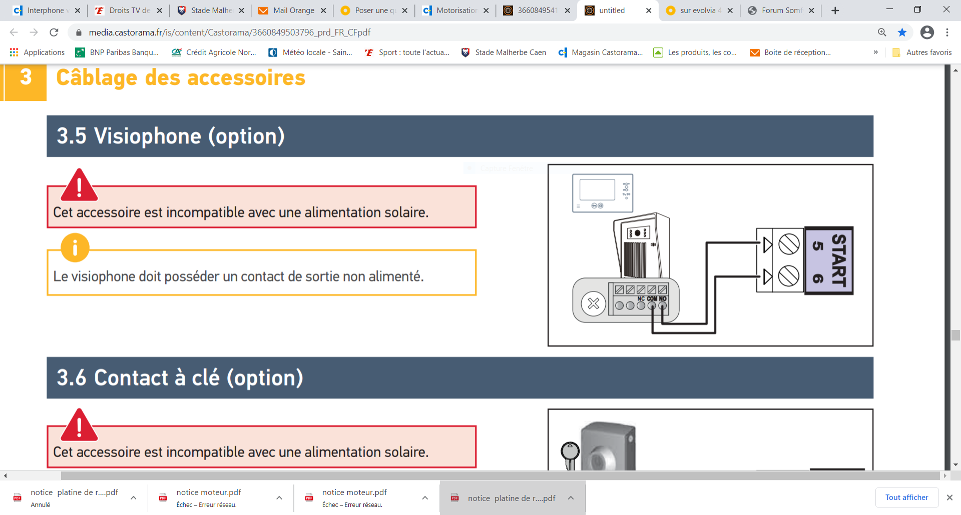

Bonjour.
Je souhaite brancher une platine de rue d'un visiophone V 100 + sur une motorisation evolvia 400.Les informations sur les notices d'installation sont contradictoires. La notice evolvia stipule de brancher le fil COM sur la borne 6,alors que la notice du visiophone V 100 + conseille de brancher le fil COM sur la borne 5.
Merci de votre reponse

    C'est simple, il y a deux cas.
    1) boitier BUS = No/Com platine sur bornes BUS 3/4.
    2 Boitier BUS/START = No/Com platine sur bornes START 5/6.
