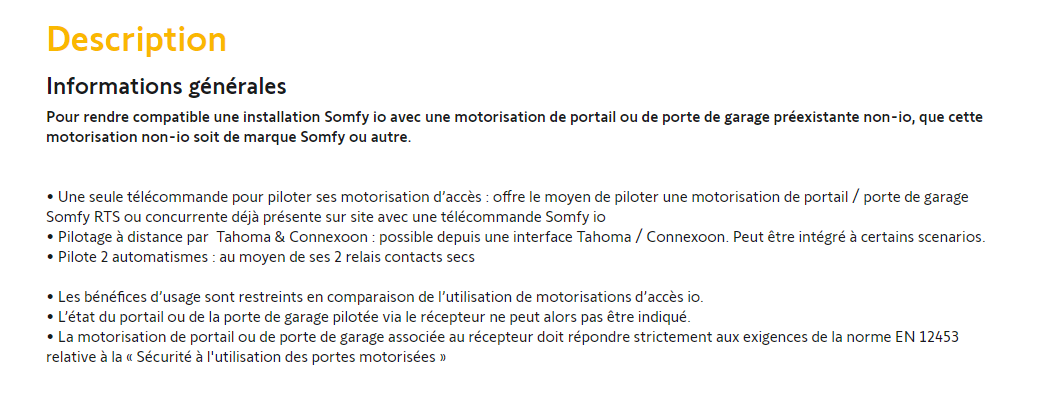

    Le SLD 600 fonctionne en RTS pas en IO. Les Keygo IO ne peuvent pas le commander directement. Il faut passer par un récepteur standard IO.
    https://www.somfypro.fr/trouver-un-produit/-/e-cat/1841229

    Merci bcp pour votre réponse par hasard si nous achetons le boîtier que vous proposez est ce que cela nous permettez de connecter le portail avec la boxe somfy connexoon ou pas? Car le vendeur d’un magasin nous avait pourtant dit qu’elle était compatible avec le slidymoove 600 mais en regardant sur la notice on s’est rendu compte trop tard que le slidymoove n’est pas compatible avec la boxe conexoon merci
    Le récepteur universel, dont je vous ai fourni le lien plus haut est compatible Tahoma et Connexoon.
    Le SLD 600 est directement compatible (avec télécommande relais) avec la box Tahoma.
