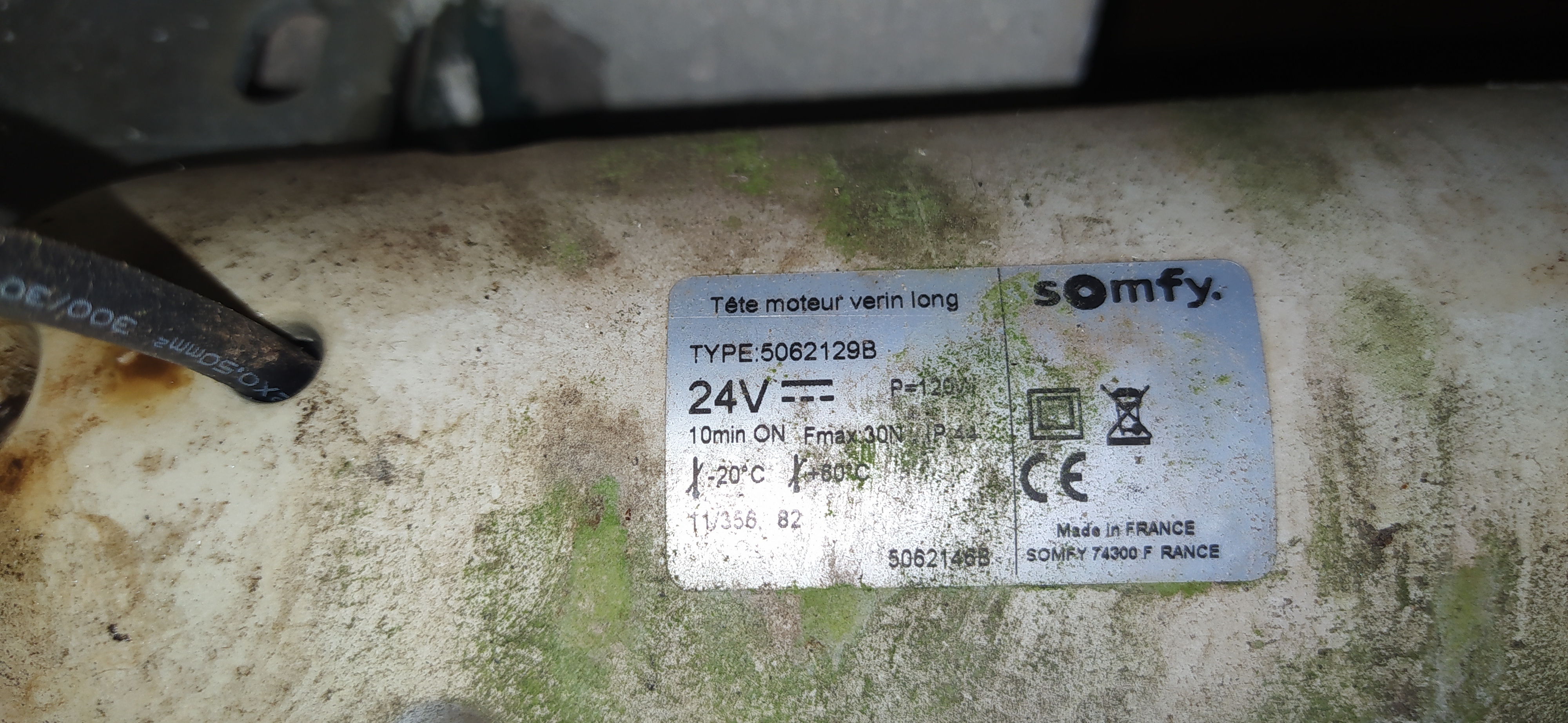

Ayant constaté que j ai un vérin sur un automatisme de portail SGS qui faiblit ( mais je ne sais pas quelle Version) , et après recherches, j aurai besoin d'une confirmation.
Je ne suis pas sûr du modèle à prendre, mais en regardant la référence, je pense qu il s agit de la 2400793 (avant 2011).
Je veut être sur avant de commander, ou s il y a des autres éléments à vérifier.
Le vérin en question à l air en fin de vie....
En vous remerciant de votre éclairage, je joint une photo de l étiquette du bras en question.

    Oui c'est la bonne réf.

    Pour Richy, Le problème est le suivant: un des vérin finit une fois sur 5 sa course normalement en fermeture, il bloque 5 cm avant la fin de course, comme si il rencontrait un obstacle. donc forcément, l'autre porte ne ferme pas...
    Egalement, il y a des vibrations, comme si la vis sans fin était tordue. il doit donc maintenant y avoir de la résistance. Certes ce n'est pas gênant, car le portail s'ouvre sans difficultés. Malgré tout, cela ressemble à de l'usure (la pose étant faite correctement), il faudrait que je le change avant qu'il lâche complètement.

    Testez le d'abord avec une batterie de perceuse.
    Constatez qu'il fait la course dans les deux sens en inversant les fils.
