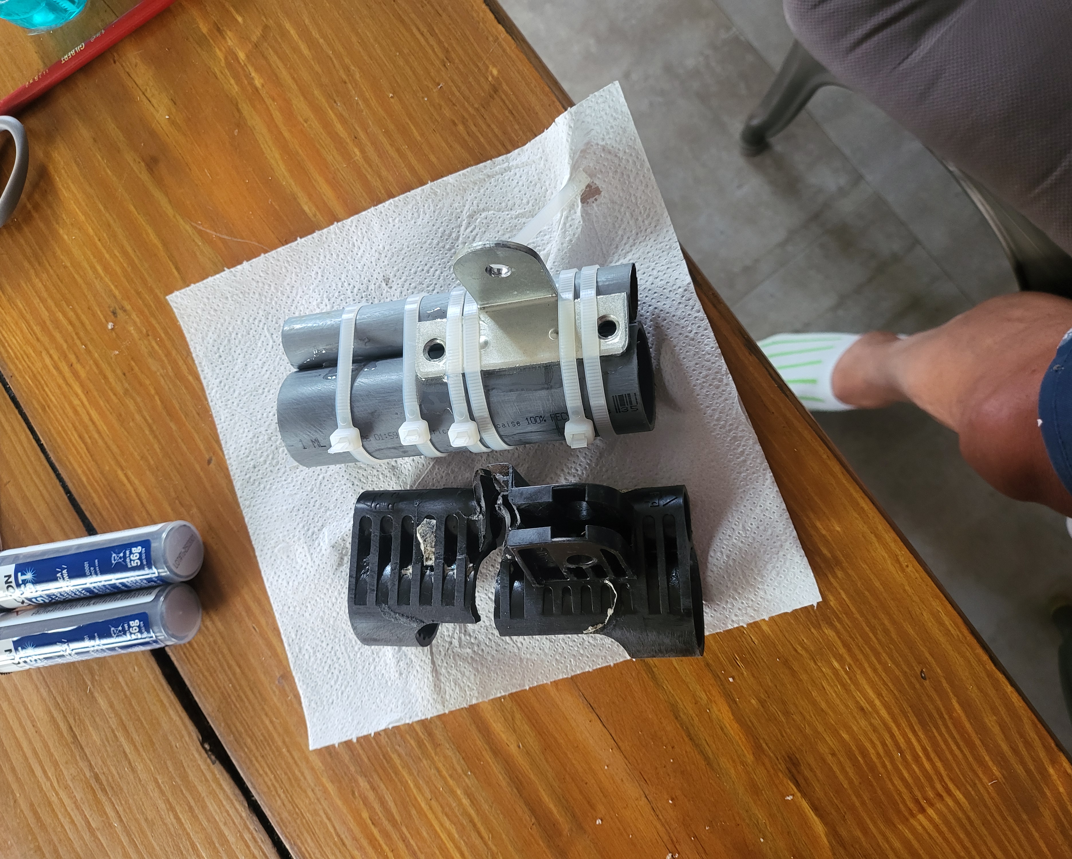

Le chariot de guidage de ma transmission de moteur GDT est usée, sur le site SOMFY il est noté comme obsolète, existe un moyen de remplacer cette pièce car l'ensemble fonctionne encore parfaitement.

    Aucun moyen, il faudra remplacer la motorisation complète; https://boutique.somfy.fr/motorisation-porte-de-garage-gd...

    une honte .... tout le reste fonctionne comme une merveille mais pour une pièce en plastique qui tient plus faut changer l'ensemble ....

    Réparation provisoire avec un collier …

    L usure est sur le dessus de la pièce .
    Ne serait-ce pas une sous-tension de la chaîne qui aurait provoqué cette rupture par frottement ...
    J'envisagerait une reconstruction partielle, mais d'autres pièces peuvent aussi casser, pièce n° 6 par exemple.
    A réfléchir.

    Peut être … je n ai pas retendu la chaine depuis son installation il y a 13 ans.
    Si la pièce n’est plus à vendre c’est ce que je vais faire … car racheter un ensemble complet c’est trop cher …

    Bonjour. Solution qui fonctionne pour le chariot introuvable. Un bout de pvc, de la colle pvc, 2 colliers et un peu de graisse et ça fonctionne nickel.....
