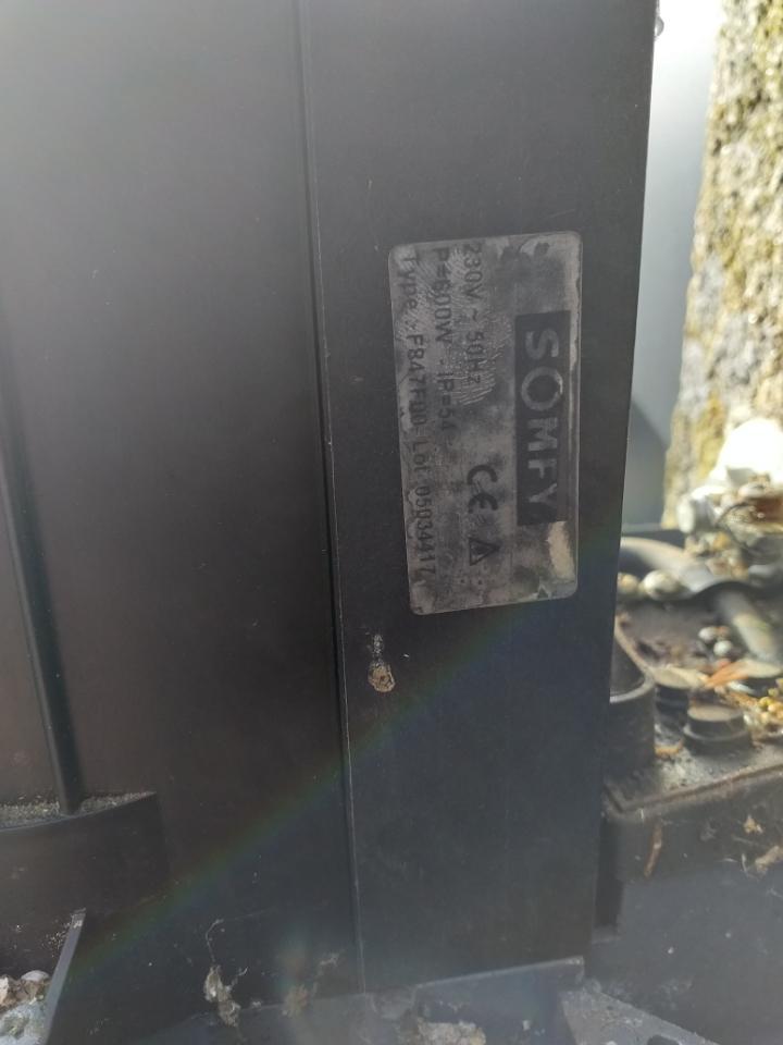

Référence de remplacement pour Carte F847F00
Ma carte de commande ne fonctionne plus, je recherche la référence du modèle de remplacement en lieu et place de l'ancienne.
Auriez vous celle ci afin que je ne me trompe pas?
En vous remerciant d'avance.

    Pour votre SGA6000 On/Off la mise à jour boitier est celle-ci; https://boutique.somfy.fr/mise-a-jour-sga-4100-5000-6000....
    Pourquoi vouloir changer ce boitier ? Est-il en panne? Si oui, quel problème ?
    Vous pouvez très bien faire réparer votre boitier actuelle qui d'ailleurs et plus performant en terme de fonctionnalités que celui de la MàJ.

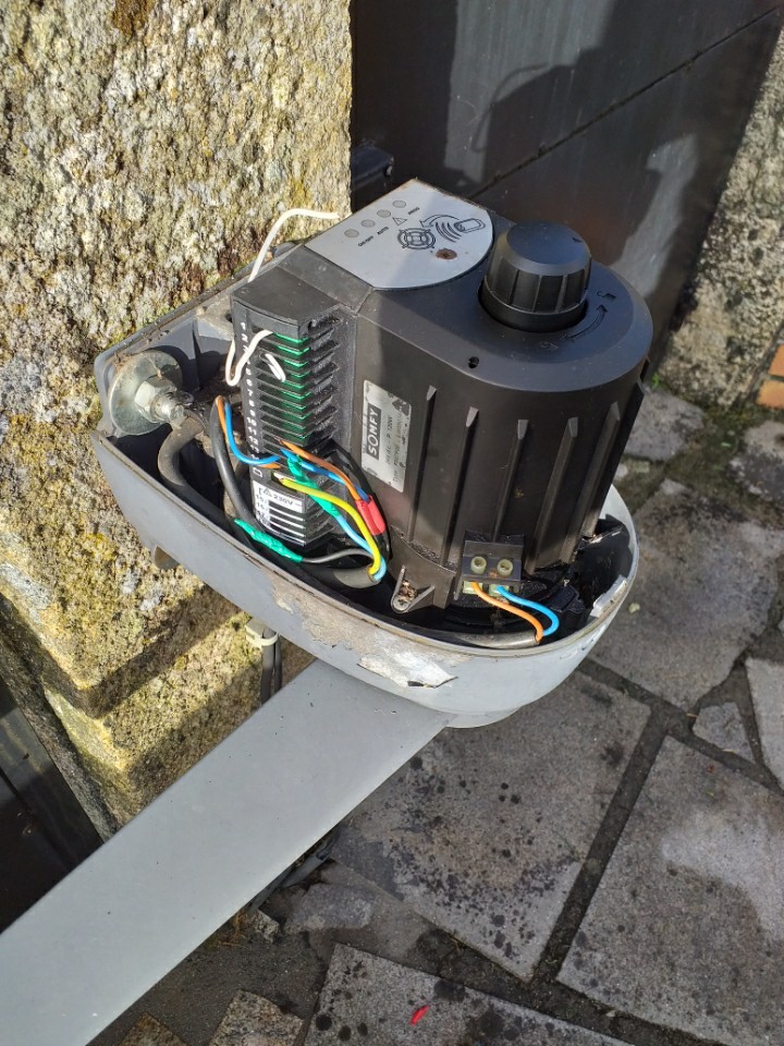

    Merci V-Rod pour la référence.
    Il ne fonctionne plus car la personne qui entretient la maison de vacances, n'a pas trouvé mieux que de nettoyer au karcher le coffret.
    Donc je vais changer celle ci mais pour le moment indisponible.
    J'ai regardé pour la réf CB AXOVIA RTS, vous en pensez quoi?
    Non ce n'est pas le même boitier.
    Soit vous posez la réf indiquée soit vous faites réparer le boitier actuel.

    Si vous souhaitez tenter une réparation, cliquez sur mon nom et faites un message à l'adresse mail indiquée.
