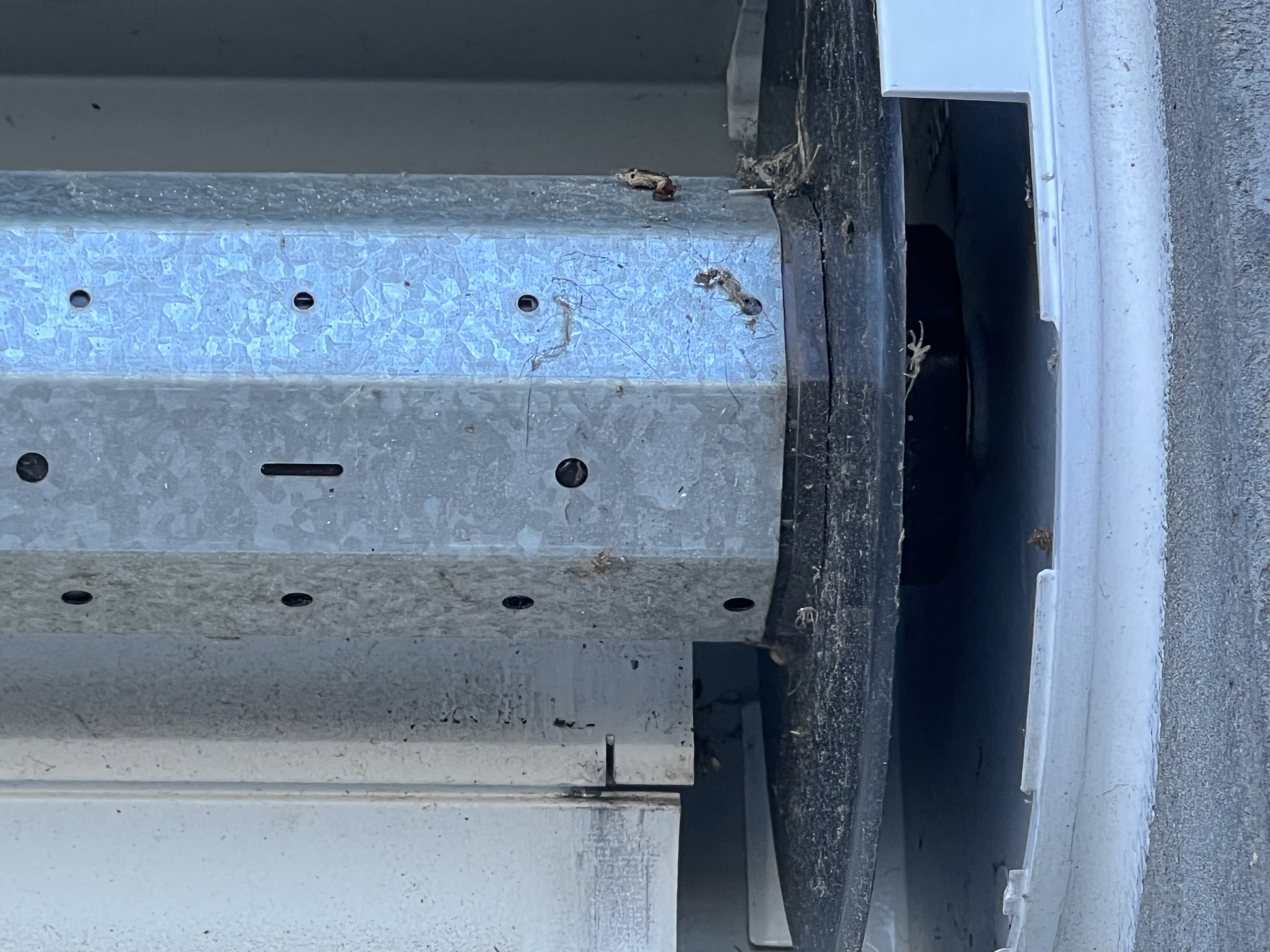

J'ai fait installer un volet roulant novalis styl confort A37 L2375 H2015 et je ne connais pas le type de moteur. J'essaye de trouver le type de moteur pour faire intervenir un professionnel pour le changer et la société Mikapen Chelles qui me l'a installe a ferme. On m'a dit que c'était surement un moteur Somfy mais sauriez-vous quel type de moteur svp?

    Du Somfy ca m'étonnerait ? En effet, le tube octo 60 convient plutôt pour un moteur Bubendorff.
    En tout cas peut importe la marque il faudra sortir le moteur du tube pour en connaître sa réf.
