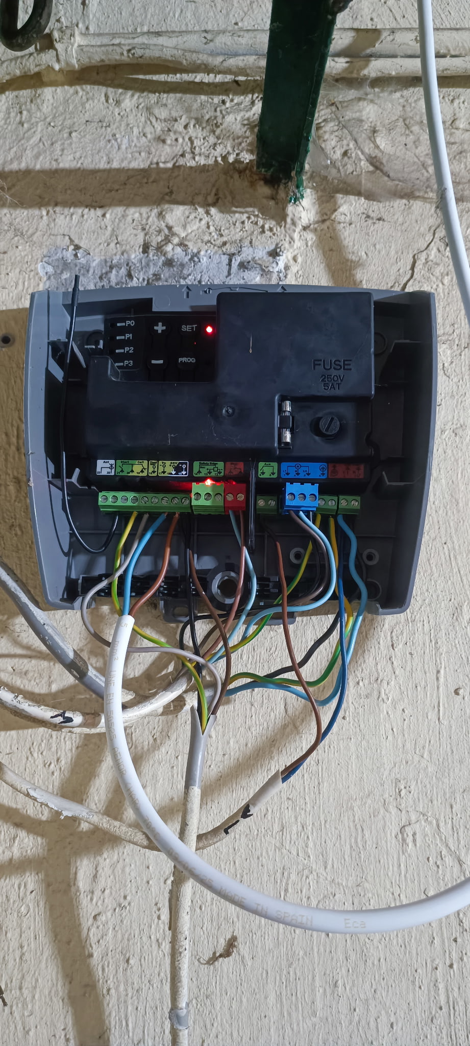

    Disposez-vous d’un Rollixo RTS ou d’un Rollixo Optimo RTS ?
    Pourriez-vous me fournir une photo du boîtier ?

    Voici la photo de mon boîtier

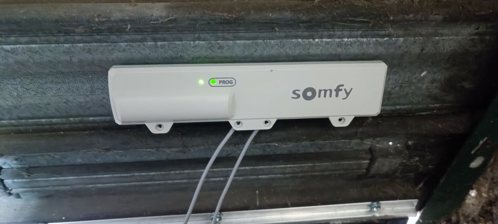

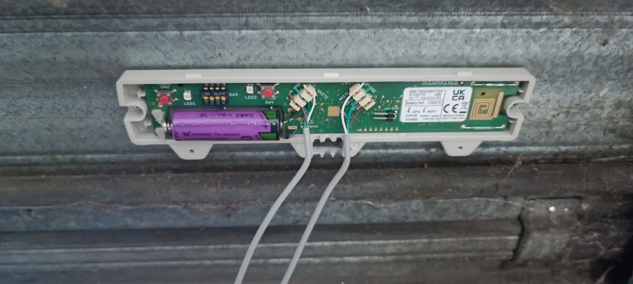

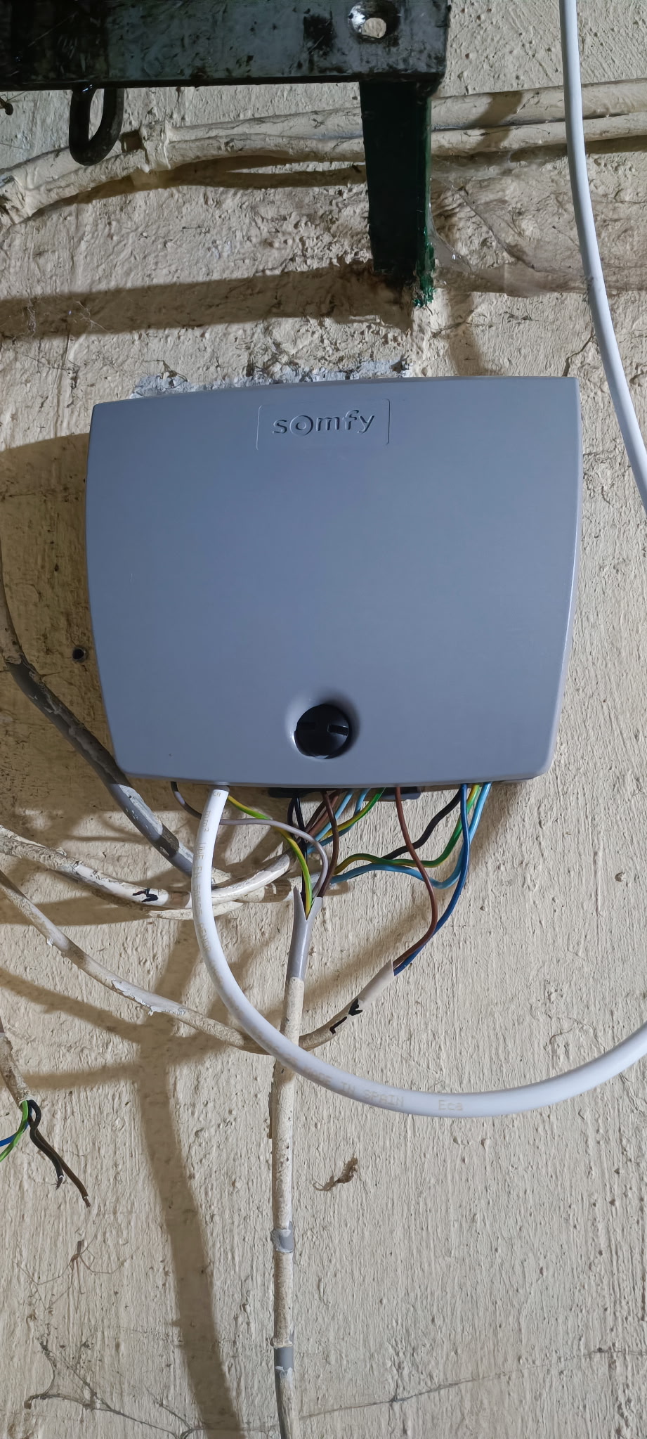

    Voici les photos

    Bonjour Christelle,
    Je vous confirme que vous possédez un Rollixo Optimo RTS et que seule une barre palpeuse filaire est compatible avec ce produit.

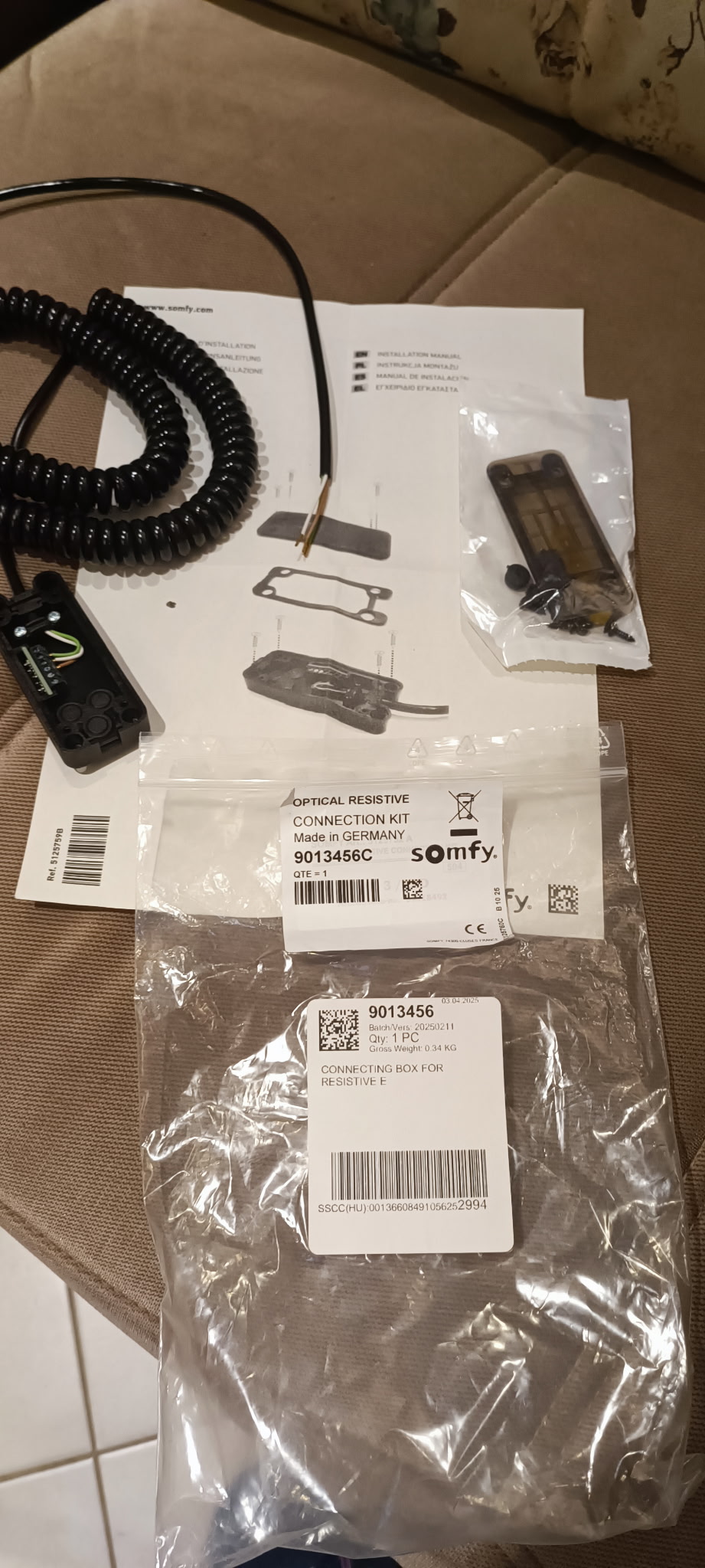

    Je vous joins en photo le nouveau boîtier acheté .... Si vous pouvez me confirmer que c'est le bon model

    J'ai du mal à télécharger les photos pour les envoyer
    Les voici
    Si vous pouvez me confirmer avant de les monter sur ma barre palpeuse

    Bonjour Christelle,
    Je vous confirme qu’elle est bien compatible avec votre Rollixo RTS.
