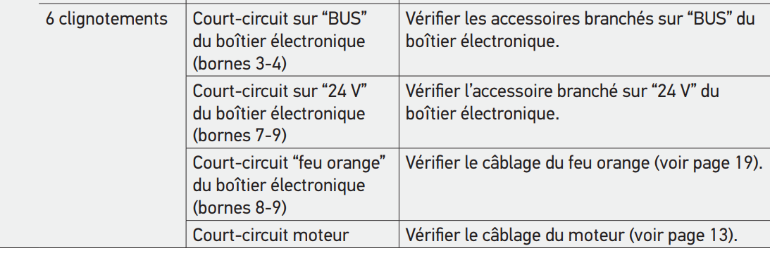

    Mon sydimoove -àà clignote 7 fois. Que faire?
    Bonjour Joël
    Ce n'est pas plutôt 6 clignotements ?
