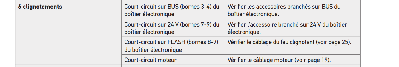

les moteurs sont installés , cablés, le voyant d'allumage clignote 6 fois ( qu'est ce que cela signifie?). la revue des cablages a été refaite ?

    Pour les 6 clignotements, voyez la capture d'écran.

    Bonjour Merci pour votre retour très rapide et la capture d'écran . j'ai testé chaque point pour rechercher un potentiel court circuit .Rien ni fait .Je pars du principe que la télécommande est compatible , elle faisait partie du lot .
    Je pense en conclusion un problème électronique .

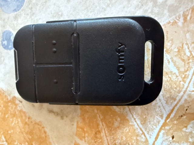

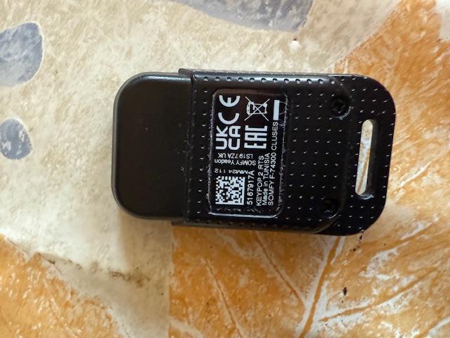

    Postez une photo recto/verso de la télécommande.

    Bonsoir , j'ai essayé et le résultat était le même donc j'ai fait un SAV . En revanche , je n'ai pas vérifié les commandes , pourriez vous me dire si elle est compatible avec le système RTS Evolvia 2MCC6 avec les photos ci jointes . Merci beaucoup pour votre aide très utile et notre échange

    Oui, cette télécommande est compatible (RTS)
    Si vous avez une télécommande avec led verte, elle n'est pas compatible car elle fonctionne sous le protocole IO.
