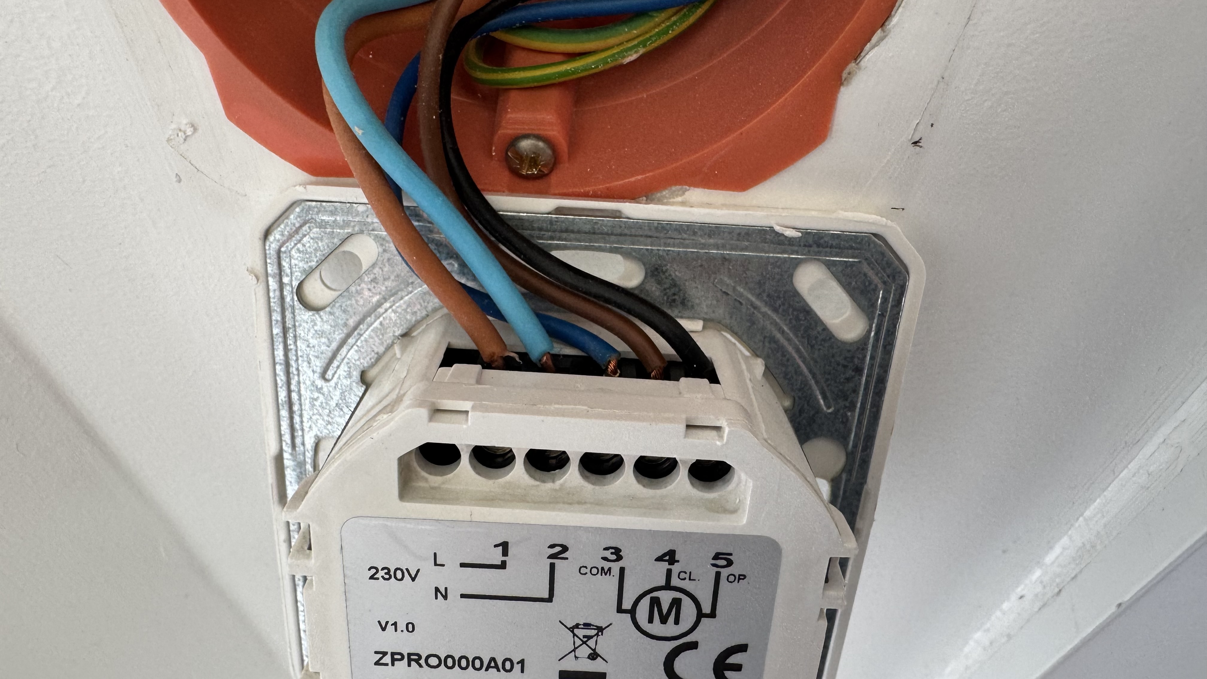

    Je souhaiterais installer des micro récepteur Somfy 1822660 sur mes volets Eveno (profalux) zuni R. Cela permettra d’associer mes volets à ma box Tahoma Premium. Ci joint le câblage de mes interrupteurs actuels.
    Pouvez vous me confirmer la compatibilité de ceux ci ?
    Merci d’avance.
