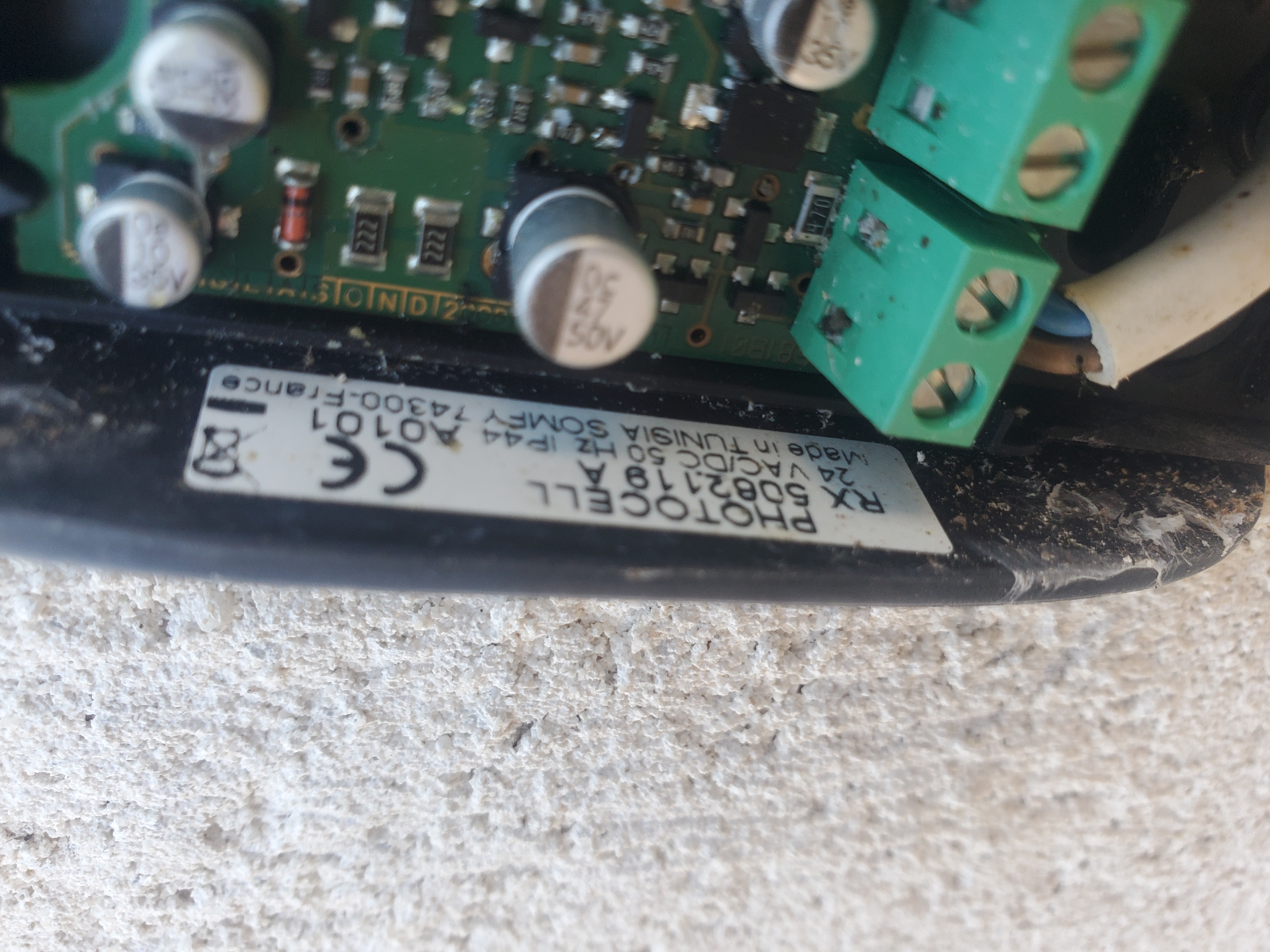

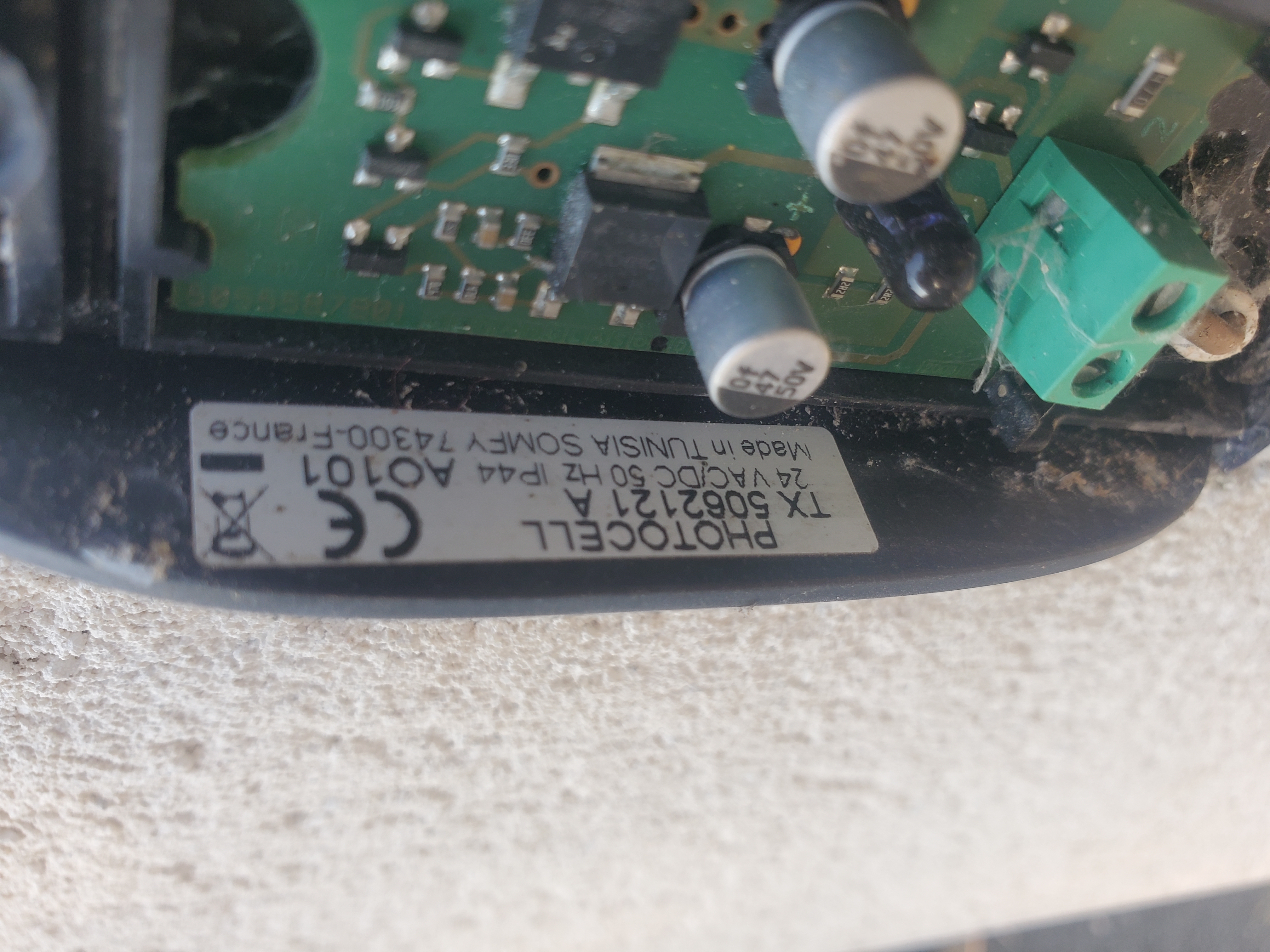

    Regardez la propreté interne des cellules , recto/verso et nettoyez si nécessaire.
    Photos du boîtier et ses étiquettes ?

    Bonjour j ai nettoyer les cellules pas de changement ça ne fonctionne pas et le témoin clignotte 2 fois

    Prenez l'habitude de fournir des photos complètes non coupées.
    Les cellules sont garnies de dépôts d'insectes s'y promenant.
    Il faut étanchéifier les cellules, vis, passages de câbles ,etc ...
    Débranchez les cellules, la batterie si présente, faites une RAZ et recommencez la mise en service.
