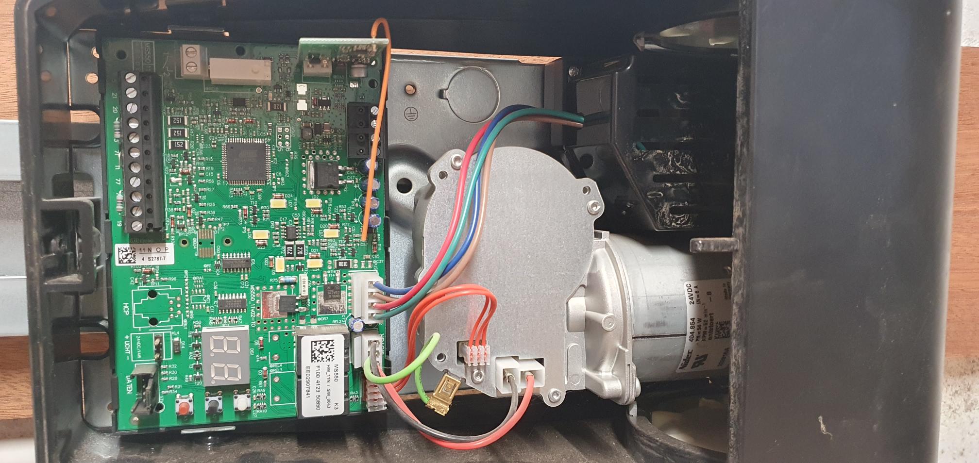

    La porte de garage est une porte coulissante avec ouverture partielle (80 cm) très pratique pour aérer, bricoler, jardiner, ... Elle était installée quand j'ai acheté la maison. Je joins une photo de la carte électronique et une notice d'installation que j'ai récupérée sur le site de BRENER et qui a l'air de bien correspondre.

    1) les RX sont bi canaux, il peuvent donc envoyer deux contacts sec, un pour total, un pour piéton.
    Mais, il faut que la carte de l'équipement soit équipé des 2 contacts, ce qui rare voire inexistant sur une technologie de garage.
    Je vais étudier votre notice et vous apporterez une réponse.
    2) Le portail aura les 2 ouvertures par radio, qu'il soit RTS ou IO. Donc 2 touches, puisqu'il en faut à minima 1 touche pour le garage, donc, il faudra des TC 4 touches.
    Charlot
    Charlot
    Charlot
    Votre moteur est conçu pour des portes sectionnelles et basculantes.
    Il a été adapté sur une coulissante mais n'est pas nativement conçu pour.
    De ce fait, il n'y a qu'un contact sec en "pas à pas".
    Vous ne disposerez pas de l'ouverture piéton via les TC.
    Cependant, rien ne vous empêche puisqu'il s'agit d'un "pas à pas" de stopper la porte à l'endroit désiré par un appui sur le bouton de la TC.
    Les branchements sont les suivants.
    RX 1/2 = 24v sur 5/20 moteur.
    RX 3/4 = contact sec sur 20/21 moteur.
    Faites le test suivant à l'aide d'une boucle de fil électrique rigide dénudée aux deux bouts.
    Faites un shunt bref <0.5s sur 20/21 la porte s'ouvre, nouveau shunt la porte stoppe, dernier shunt la porte se ferme.
    Voilà vous savez tout.
    Bonne journée à vous

    Une nouvelle fois merci pour toutes ces infos qui me permettent de progresser dans ma compréhension du sujet.
    Suite à vos retours je continue à me poser des questions. Pour esssayer d'être le plus explicite possible, j'ai fait un extrait de la notice en encadrant en rouge les paragraphes qui alimentent mes questions. J'ai remis également en dernière page du fichier une photo de la carte en encadrant les 2 borniers évoqués.
    Les questions :
    1) les bornes 20/21/5/23 apparaissent sur 2 borniers différents KL1 et KL2 est-ce que cela signifie qu'on peut se brancher indifféremment sur l'un ou l'autre bornier ?
    2) sachant que la borne 23 du bornier KL2 peut-être affectée à l'ouverture partielle de la porte est-ce que cela ne signifie pas que l'on peut brancher 1 canal du récepteur SOMFY RTS ou IO entre les bornes 20 et 21 pour l'ouverture totale et le 2ème canal entre les bornes 20 et 23 pour l'ouverture partielle ?

    Alors d'abord vous parlez d'un RX non Somfy (BDF 140).
    Ensuite, ce RX ne vous donne que le choix entre partielle et totale.
    Si vous avez un portail Somfy et que votre souhait est d'affecter la même TC il faudra obligatoirement un RX Somfy qui sera à raccorder selon 6.5 page 30 notice pour le contact sec, donc ouverture totale en pas à pas.
    Ne vous tracassez pas, faites comme je vous l'indique et tout sera ok.

    Bonjour Le Coyote,
    Oui je vais faire comme suggéré et n'utilser désormais la porte de garage qu'en mode "ouverture totale".
    Mais je trouve vraiment dommage de perdre la fonctionnalité "ouverture partielle/piéton" car, contrairement à ce que vous écrivez, je vous assure qu'actuellement, avec la carte du moteur GA203 et le récepteur BDF140, j'ai bien des télécommandes avec 2 boutons : 1 bouton pour l'ouverture totale et l'autre pour l'ouverture piéton. Tout fonctionne parfaitement, les 2 modes d'ouvertures fonctionnent sur le même principe à chaque impulsion (ouverture/arrêt/fermeture/....) et indépendamment l'un de l'autre.

    Mais je vous crois volontiers !
    Ce que je vous dis est que la carte ne dispose pas d'un contact sec "piéton" uniquement "total".
    Le contact sec n'a absolument rien à voir avec un ordre radio.
    D'ailleurs comme déjà dis, je n'ai jamais vu de porte de garage avec les 2 Contacts, car, inutile.
    Le reproche n'est pas à adresser à Somfy, mais au fabricant de votre moteur qui n'a pas prévu de contact piéton.
