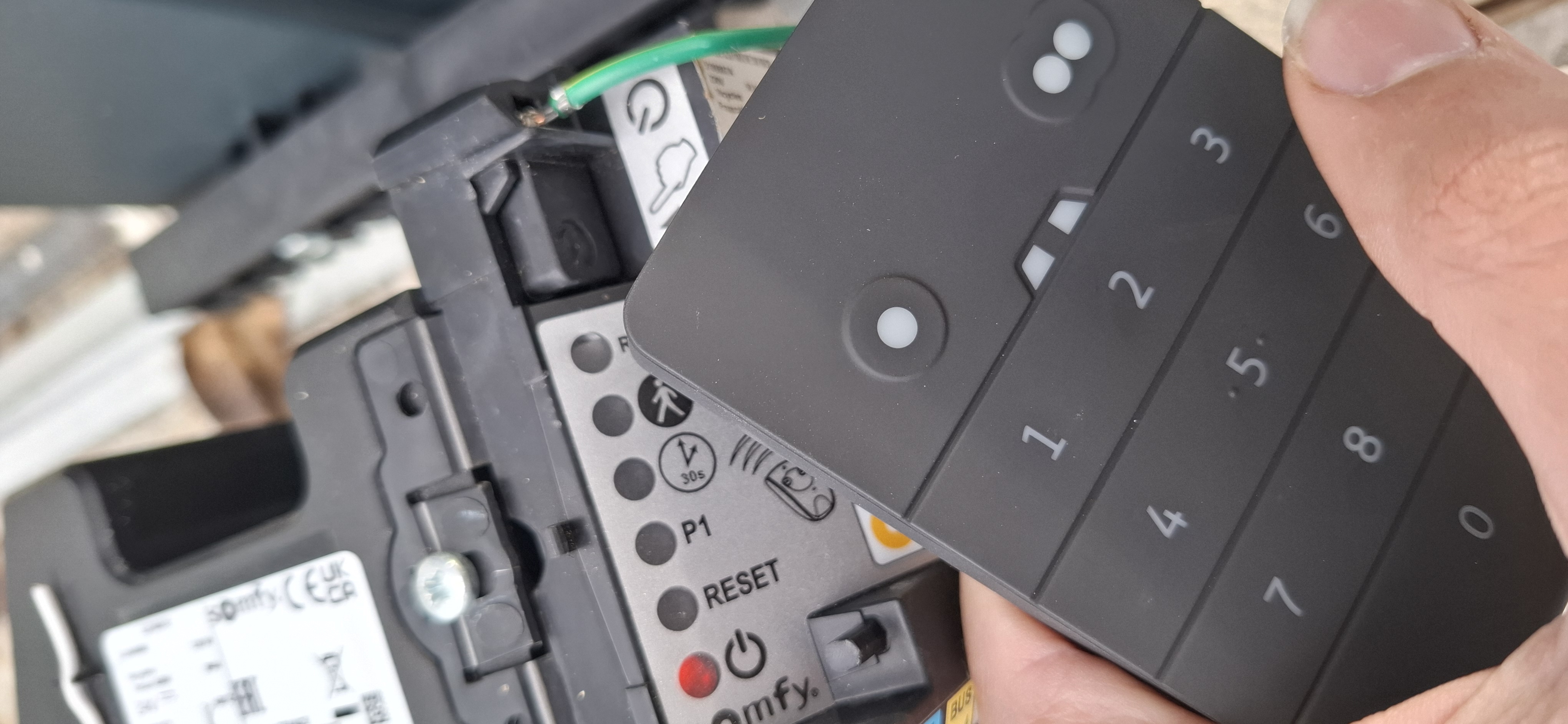

Je viens de recevoir du SAV le Keypad 2 RTS car le premier est tombé en panne.
J’ai changé le code (00000s 12345s 12345s), puis est venu le moment de le connecter au Slidymoove® 300.

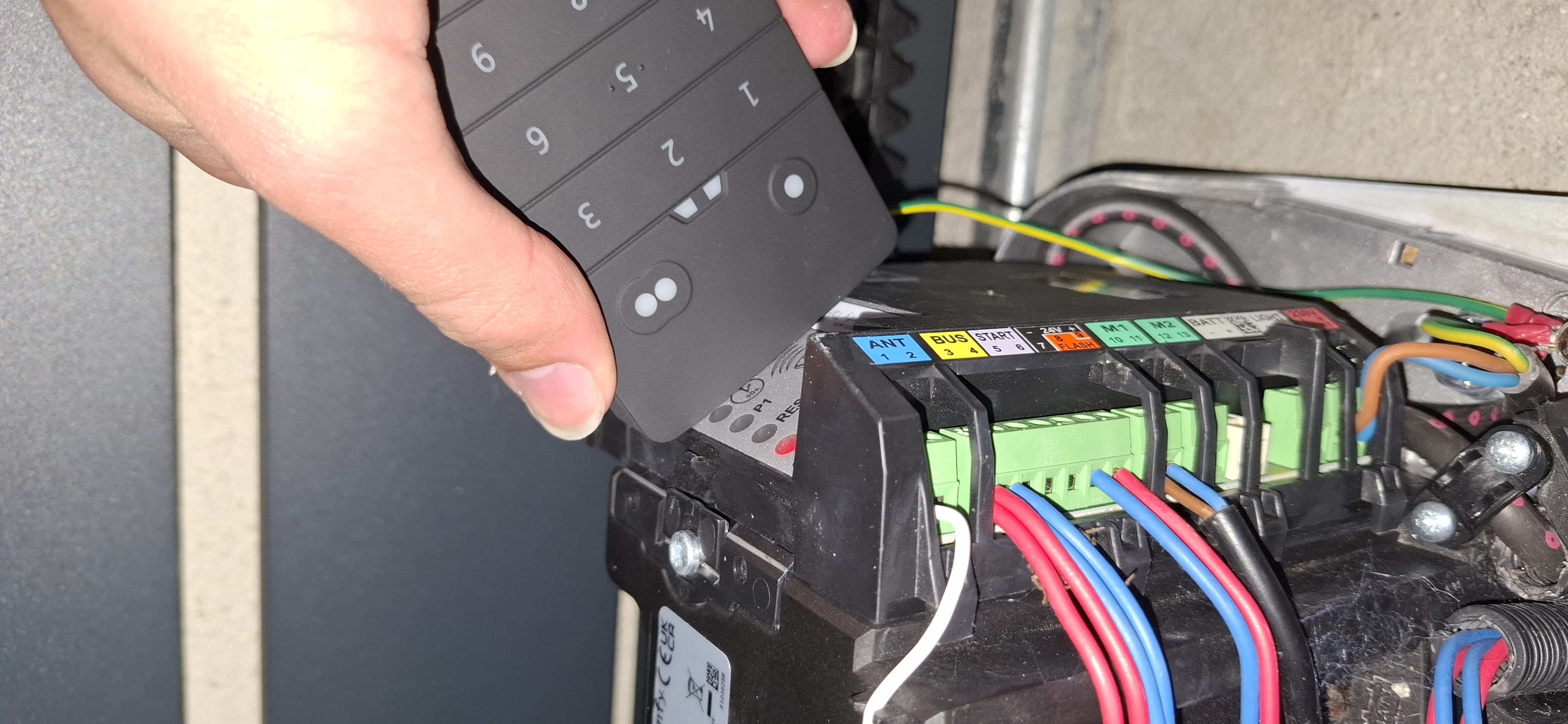

Je réveille le moteur (la LED s’allume), je colle le clavier dessus (testé dans tous les sens), je tape le code et j’appuie sur la touche 1 du clavier. Puis la LED de gauche clignote 4 fois avec le bip, puis ensuite il se bloque avec 4 bips et les deux LED rouges.
J’ai déjà effectué plusieurs reset, mais le problème persiste.

    Au finale sa marche après plusieurs tentatives il faut mettre le clavier comme sur le photo je vous conseille de changer le mot de passe une fois, que tout marche bien, comme ça, y a une action qui se fait lors de la l'action des bouton
