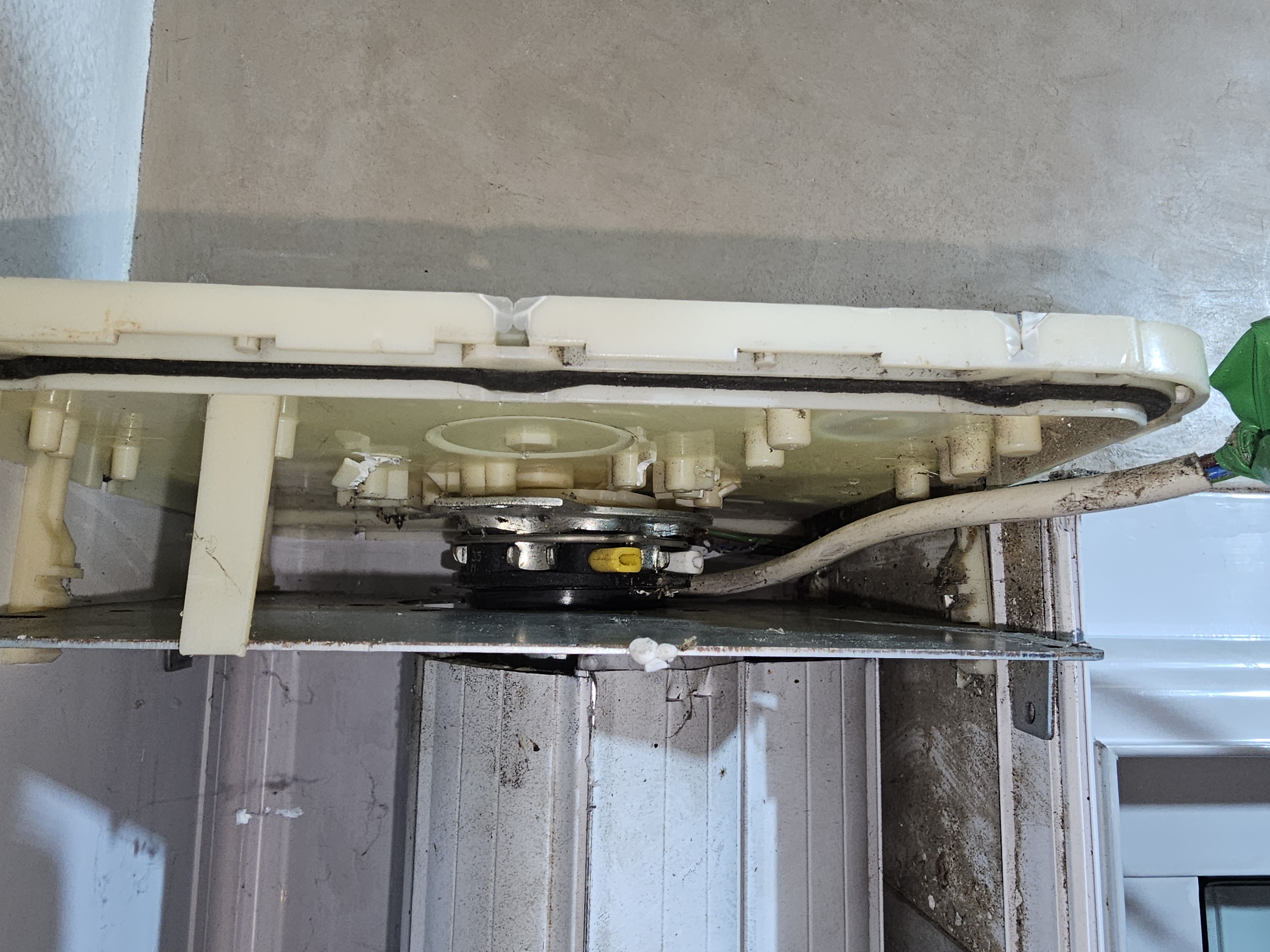

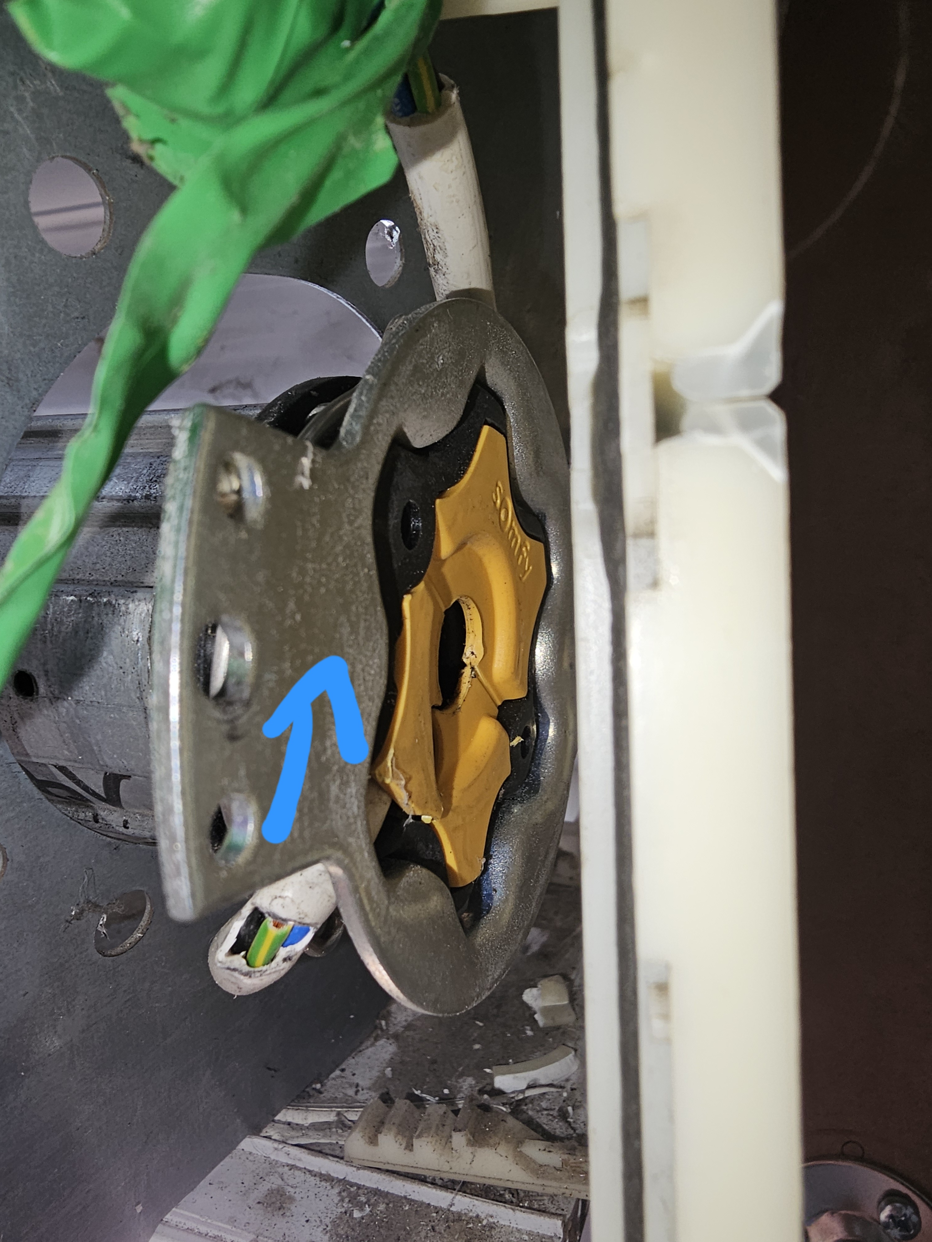

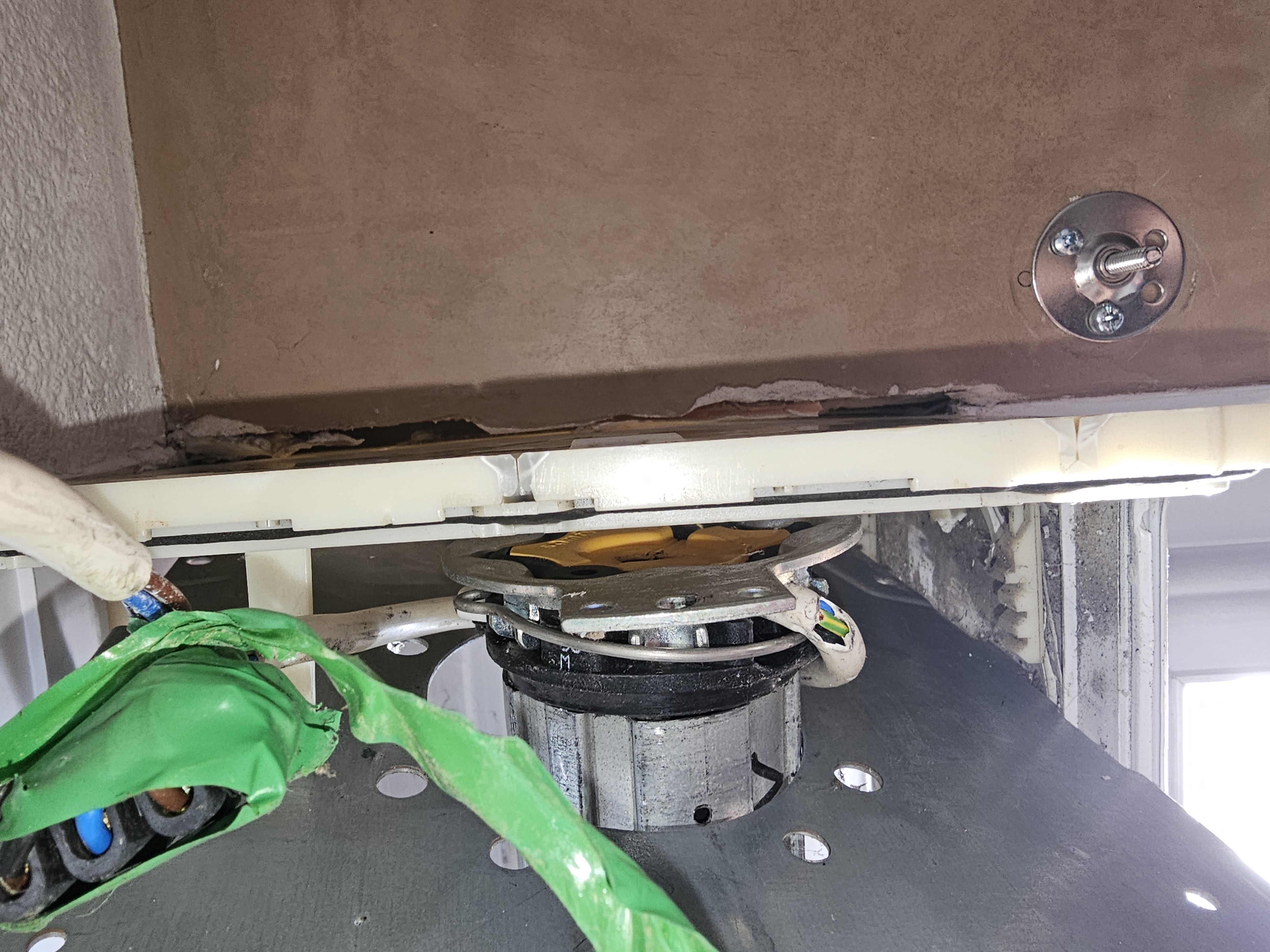

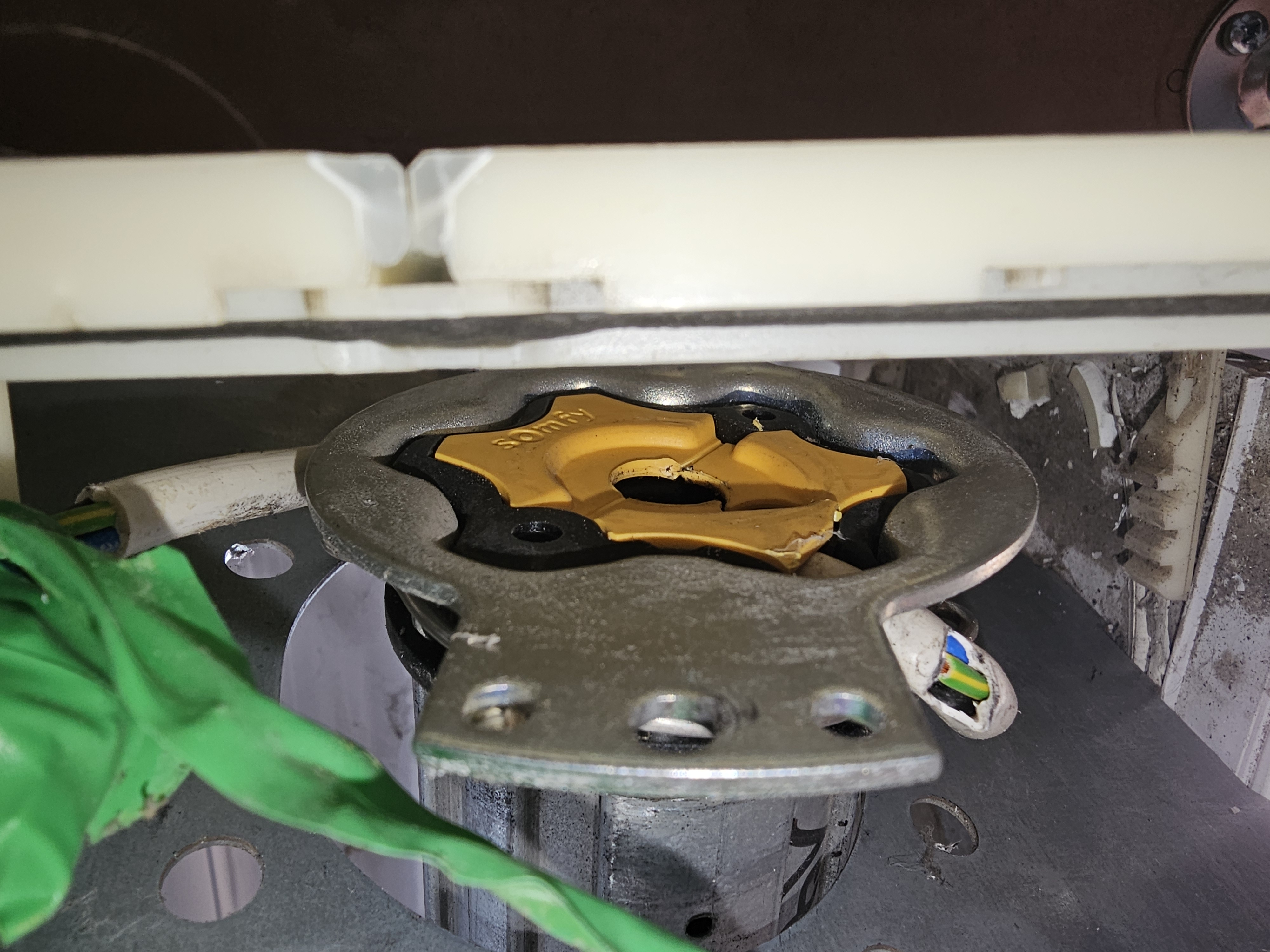

j’aurais besoin de votre aide. J’ai l’impression que le support de la joue est cassé. On m’a dit qu’il s’agit d’un moteur RTS, mais je ne sais pas quoi faire : faut-il remplacer la joue, et si oui par quel modèle, ou bien bricoler quelque chose pour maintenir le moteur ? Merci d’avance pour vos conseils.

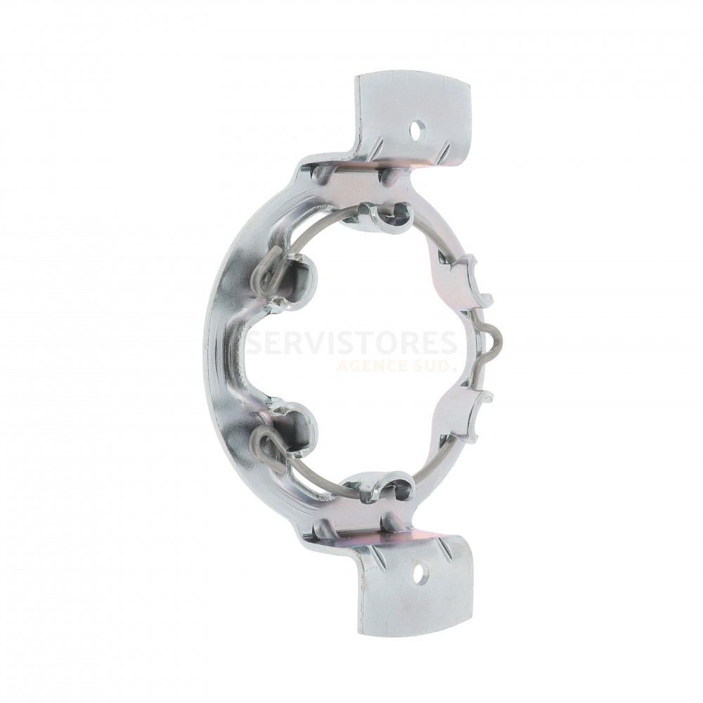

    Vous pouvez fixer un support omega ref 9410717 directement sur votre flasque (avec boulons poeliers ou rivet 4,8)
    Au besoin, couper tous les piliers de la joue pour avoir plus de place (scie vibrante ou sabre)
    Ce n'est pas un radio RTS mais un moteur filaire LT 50

    Waouh merci beaucoup, que l'on se comprenne bien, vous voulez que je remplace dans le fichier joint la flèche bleu ?
