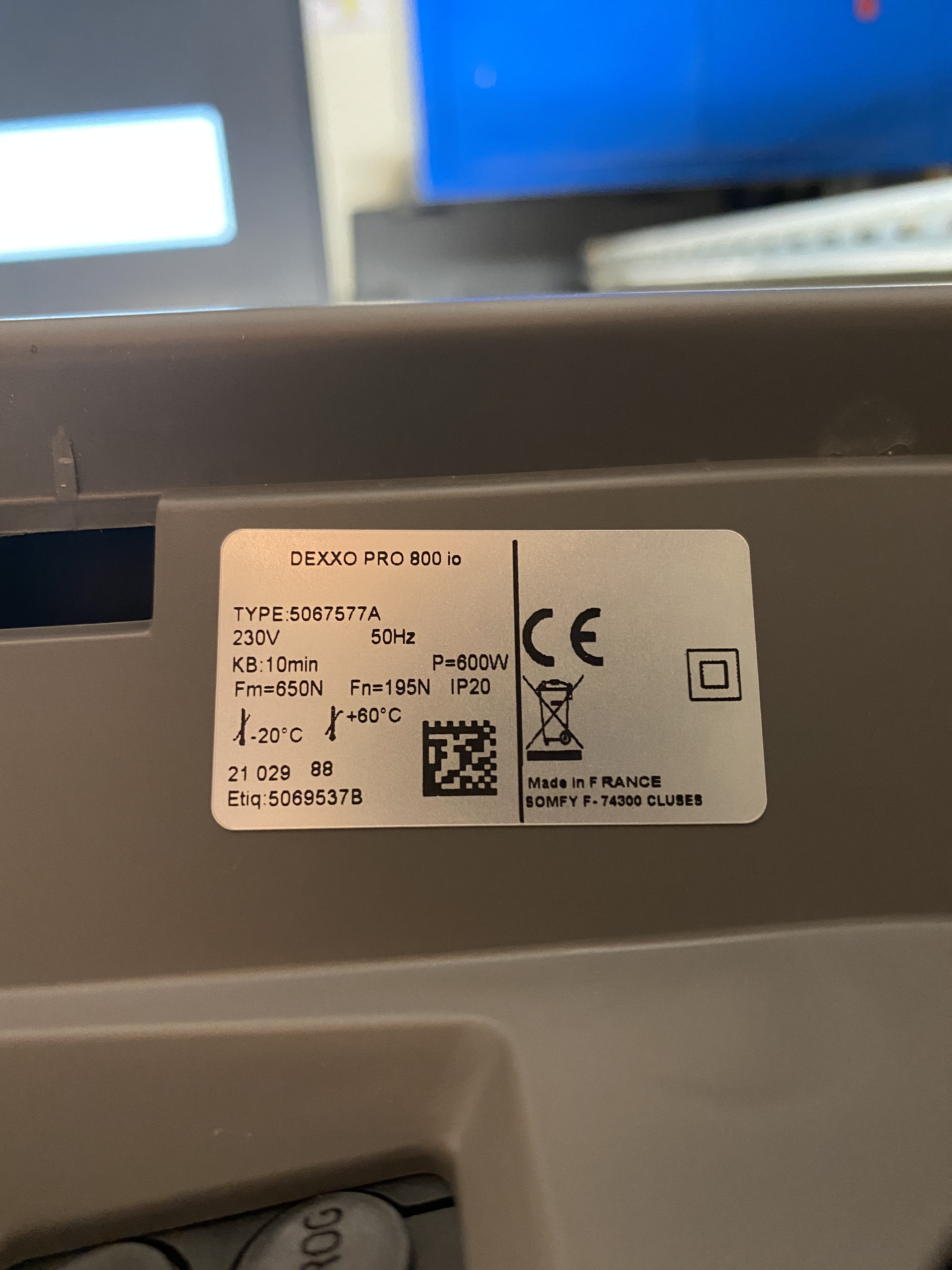

    Posez ici l'étiquette du moteur sous le capot lumière et je vous dirai son âge.

    Je vous joins l'étiquette

    Pas de photo ?

    ?? Je renvoi

    3 ans.....? Date de fab janvier 2021.
    C'est cette date qui fait foi pour la garantie.
    Si posé par un Pro dans 4 mois il n'est plus garanti.
