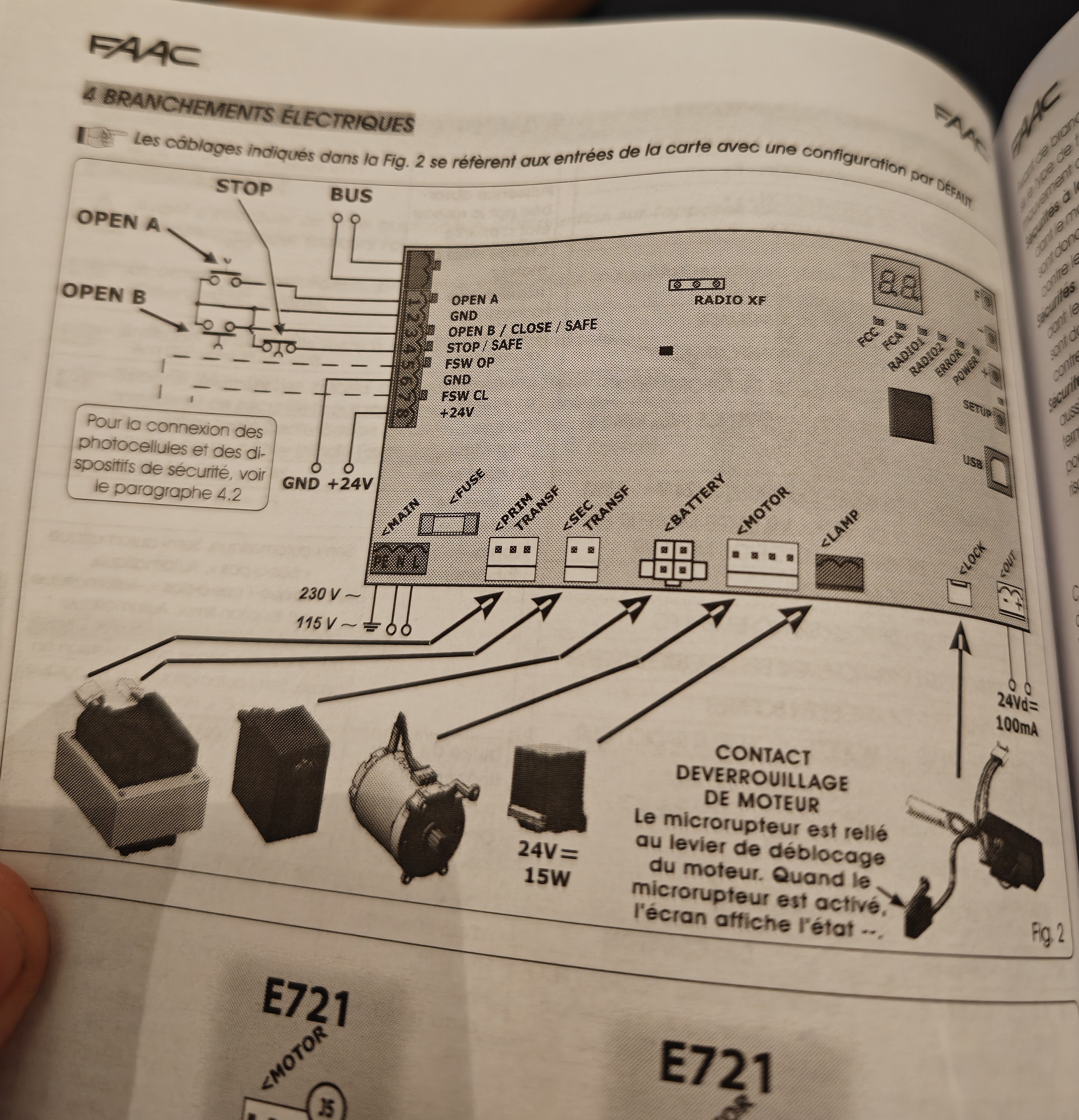

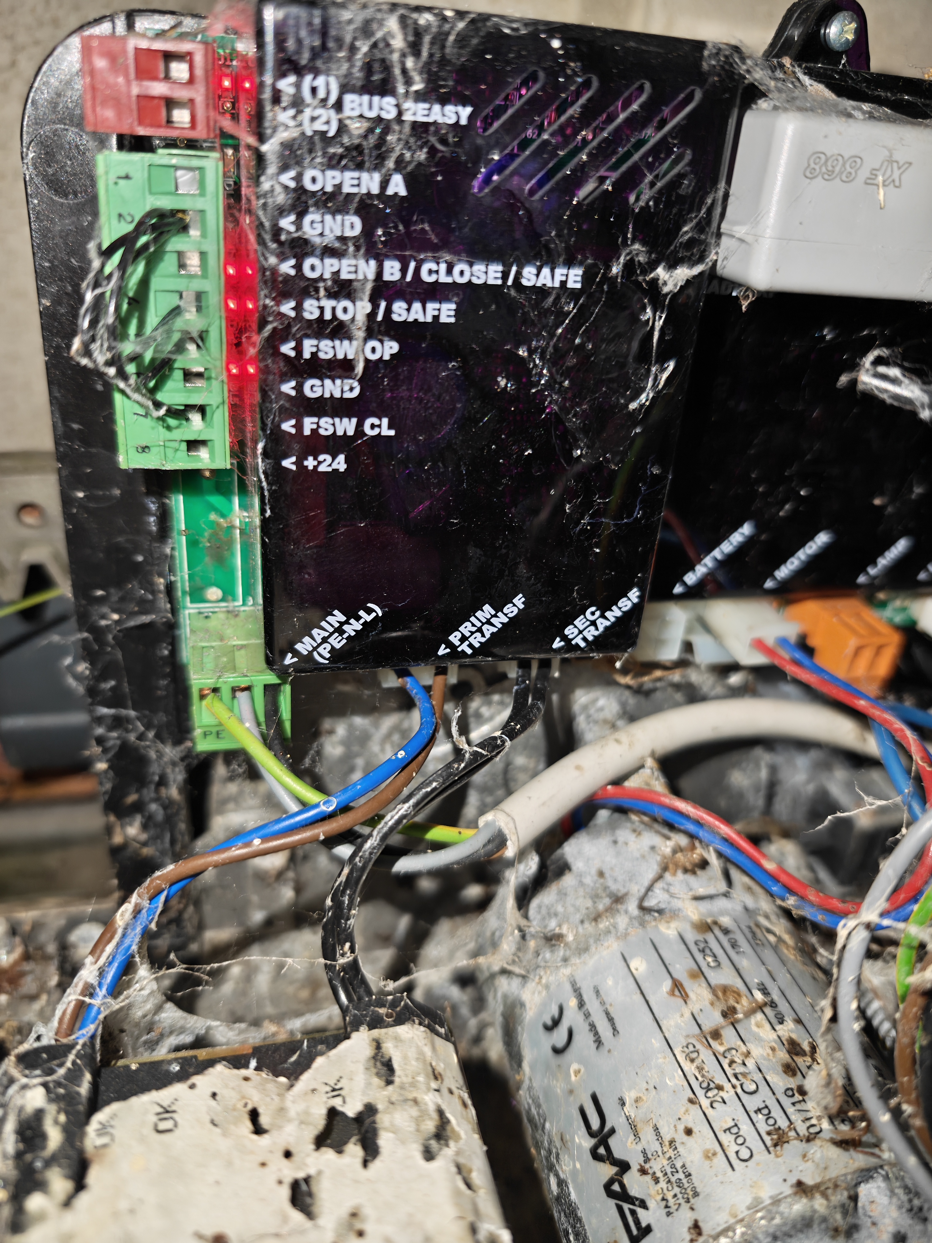

Branchement Récepteur IO sur motorisation de portail FAAC ?
Je viens de le faire installer une porte de garage sectionnelle avec motorisation Somfy IO.
Les télécommandes ont plusieurs canaux.
J'aimerais utiliser l'un d'eux pour piloter mon portail, qui a une motorisation FAAC (C270, avec module radio E271 je crois).
J'ai bien compris qu'il me faut un récepteur universel IO, et que je n'aurai pas de retour d'état d'ouverture. Ça me va bien.
Mes questions sont les suivantes:

    1/2 récepteur vont sur GND/+24v et 3/4 récepteur vont sur Open B / GND.
    Appui sur LI = led puis appui simultané sur les deux touches D/G de la Keygo et ensuite sur la touche devant piloter le récepteur.

    Merci Le Coyote !
    Je veux être sur de bien comprendre (et bien faire !)
    Donc
    La borne 1 du récepteur est à brancher sur GND
    La borne 2 du récepteur est à brancher sur +24V
    La borne 3 du récepteur est à brancher sur Open B
    La borne 4 du récepteur est à brancher sur GND
    Correct ?

    Question subsidiaire - j'imagine que les branchements se font une fois le moteur disjoncté / le courant coupé, n'est-ce pas ?

    Il n'y a pas de polarité sur 1/2 ni sur 3/4 et pas de tension sur 3/4. Donc aucune raison de courtjuter.
    Mais le bon sens dit de neutraliser la ligne pour toutes opérations de raccordement.

    Tout est nickel, merci !
    Petite bricole du dimanche assez agréable

    Alors petit correctif :
    Open B me donne l'ouverture partielle.
    Je déconnecte la borne 3 du récepteur Somfy et la connecté sur Open A.
    Cette fois c'est parfait
