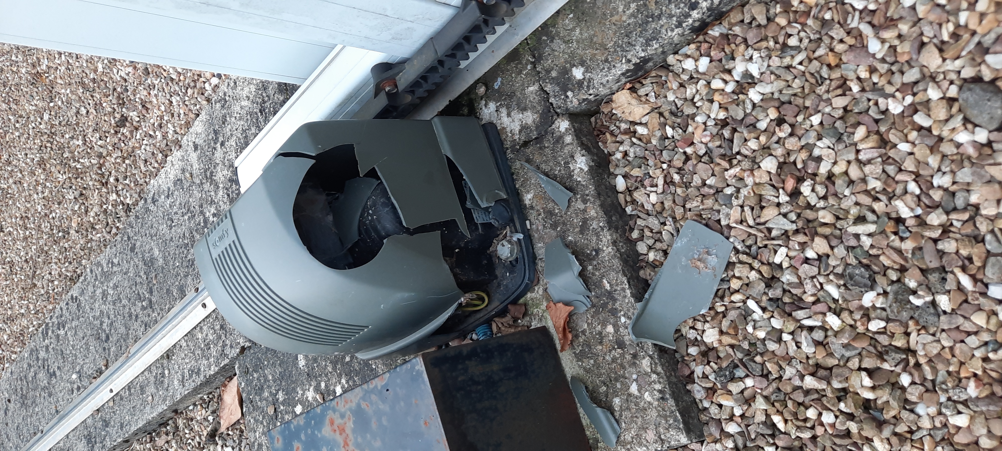

recherche capot moteur AXOVIA 400C?
Je cherche un capot moteur AXOVIA 400C, si vous en avez un faites le moi savoir

    Cherchez plutôt sur les sites d'occases, mais ce sera le moteur complet.
    Si votre capot est fendu il se répare au tissus de verre.

    Pouvez-vous montrer des photos de votre capot ?

    Un visiteur n'avait vraisemblablement pas le permis !

    Ok il a bobo, mais c'est parfaitement réparable.
    Collez toutes les chutes à la glue 3 pour reformer le capot.
    Poncez l'intérieur, puis, tapissez et armez au tissus de verre et résine époxy 24h.
    Poncez la surface exter, mastiquez, puis peignez.
    J'en ai déjà réparé des pires que ca.
    Bon, si c'était un capot facile à trouver.....Mais là, la réparation risque fort d'être la seule solution.

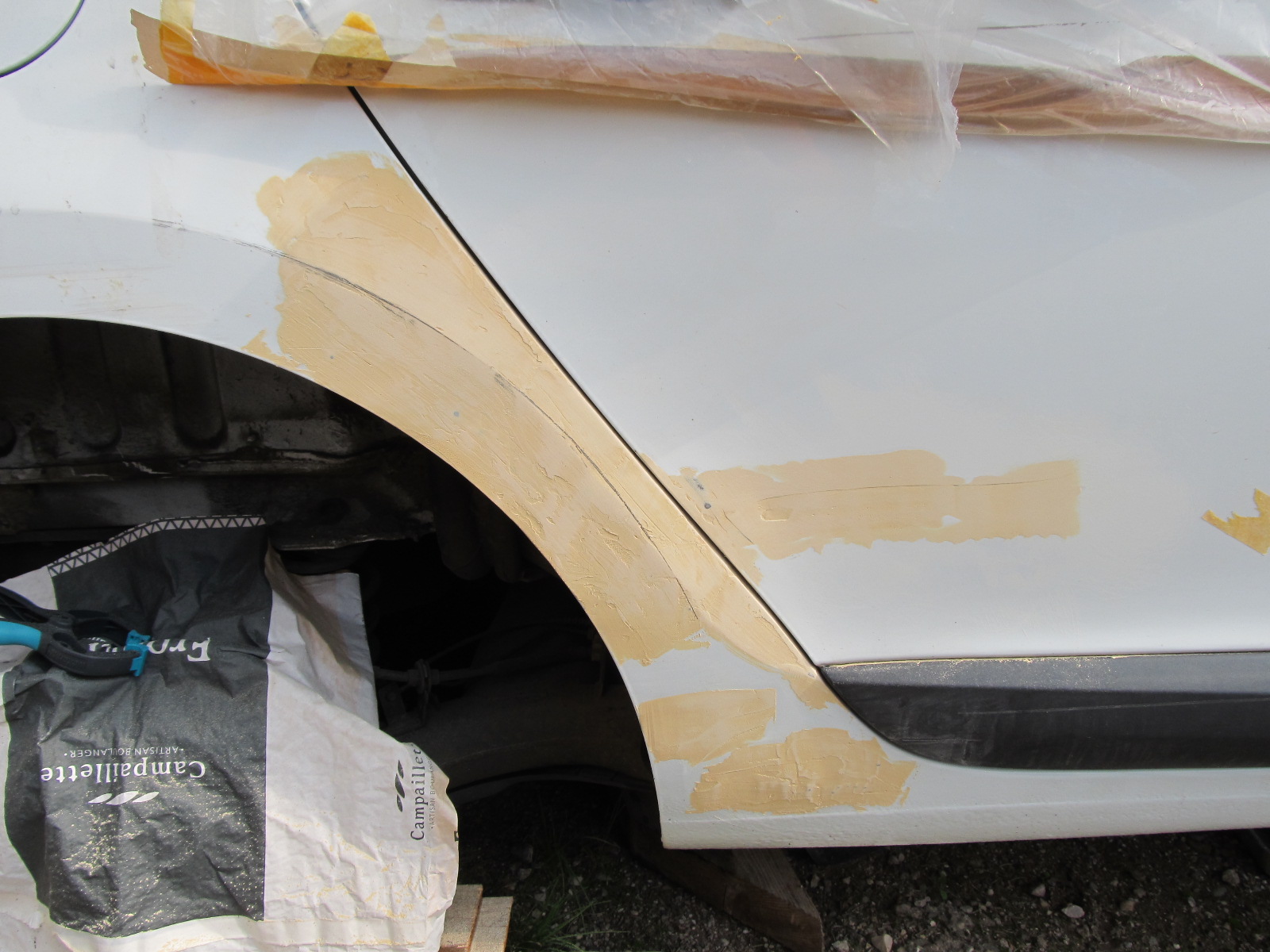

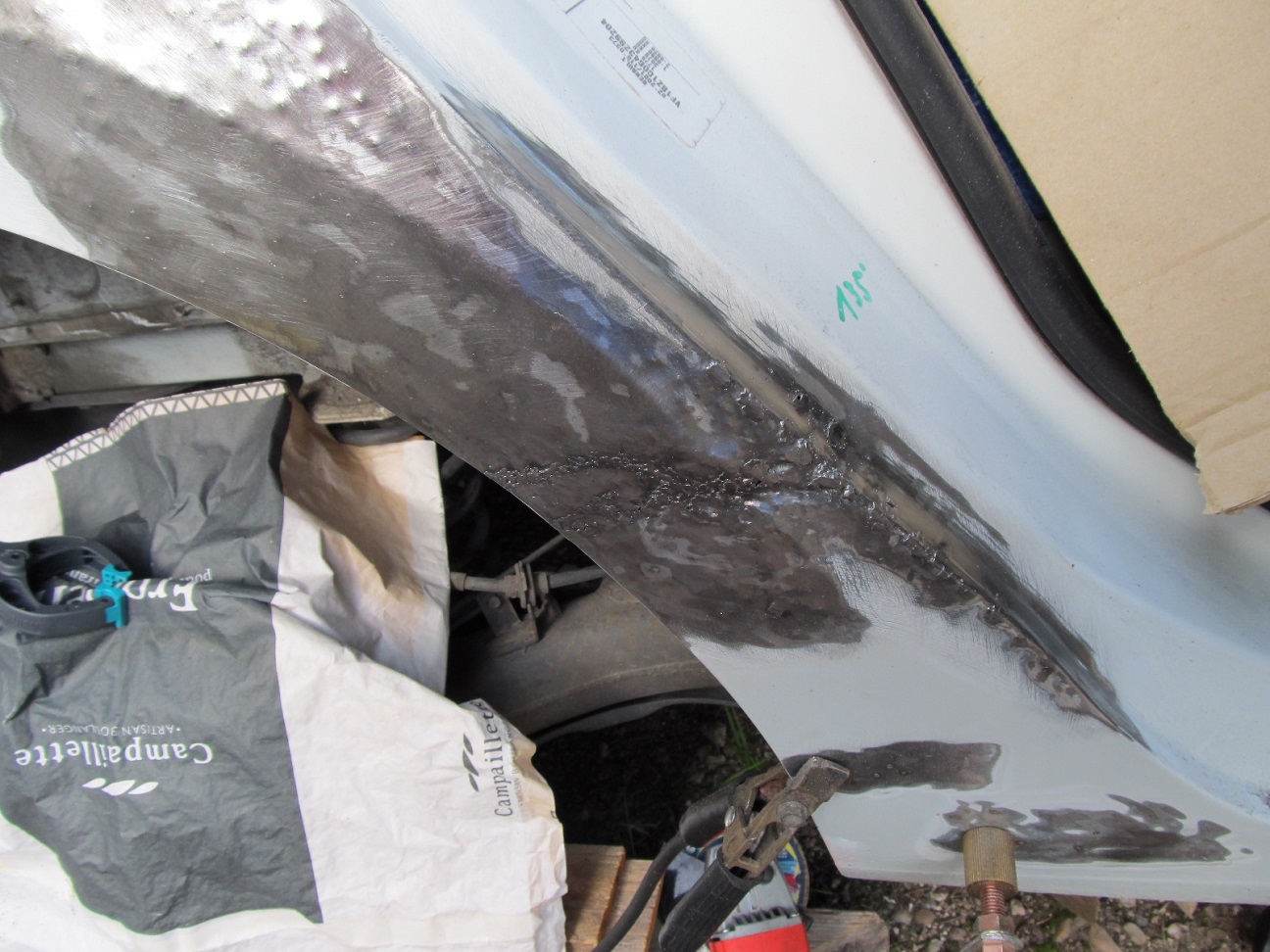

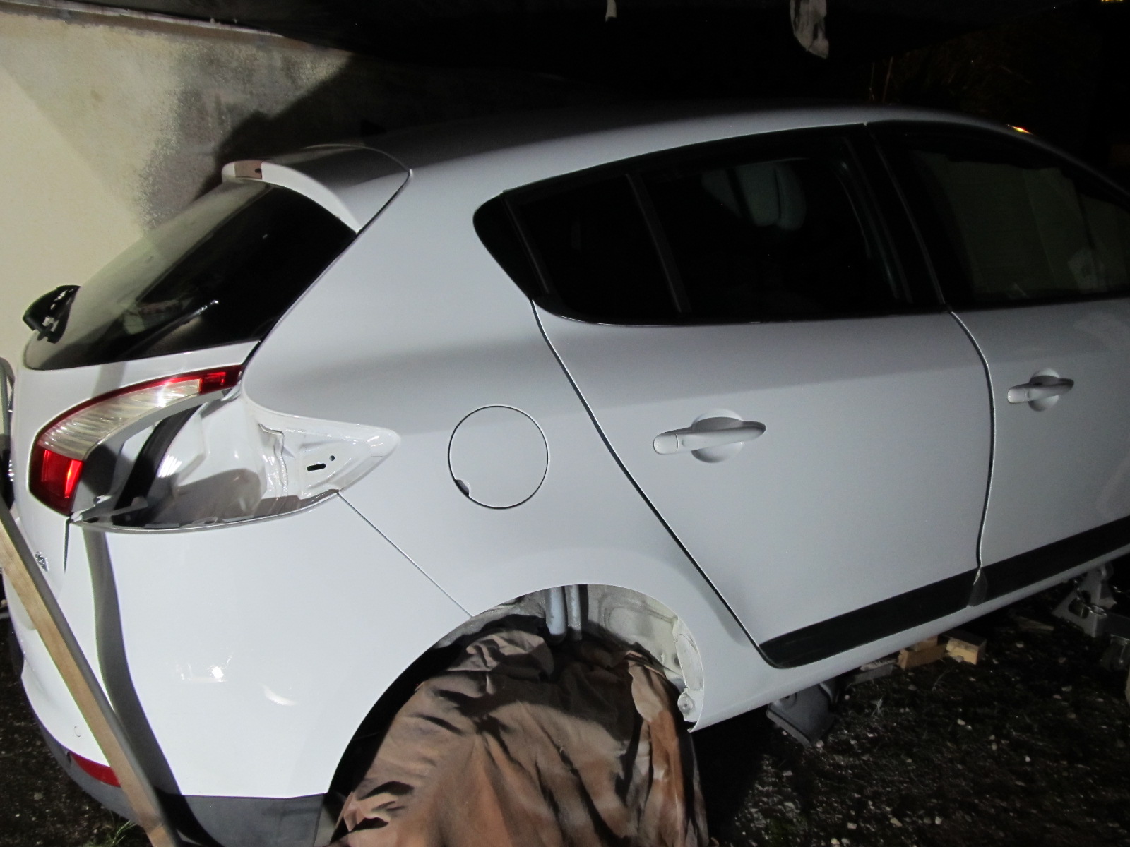

    J'ai ça devant la Mégane III que je viens de dé-cabosser, soudure de tôle arrachée et repeindre, aile et porte arrière droite.

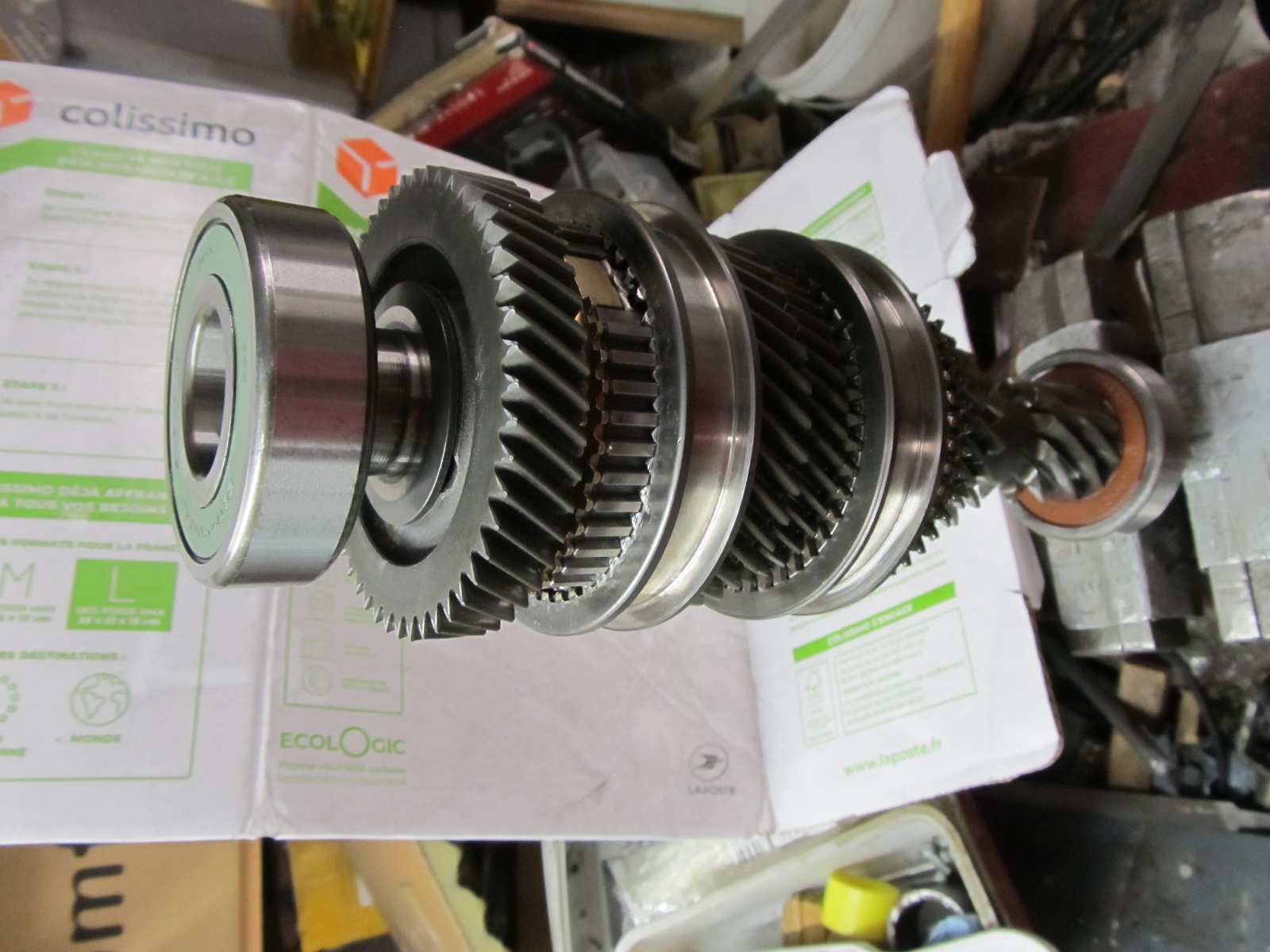

    Ensuite ce sera le tour de sa boîte à vitesses, remplacement synchro 5/6 ème mort, dents rabotées.
    Et d'autres joyeusetés ...

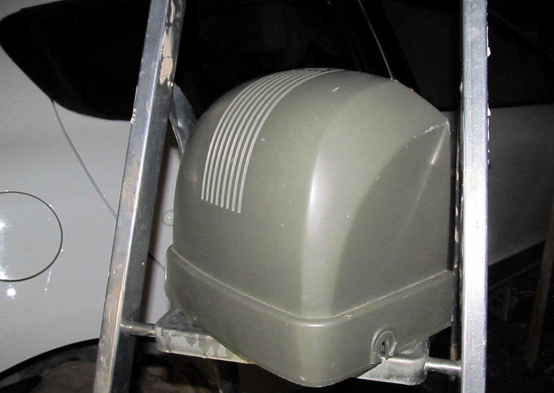

    Je crois qu'il n'y a plus de besoin de capot, je le remets dans un coin ...
