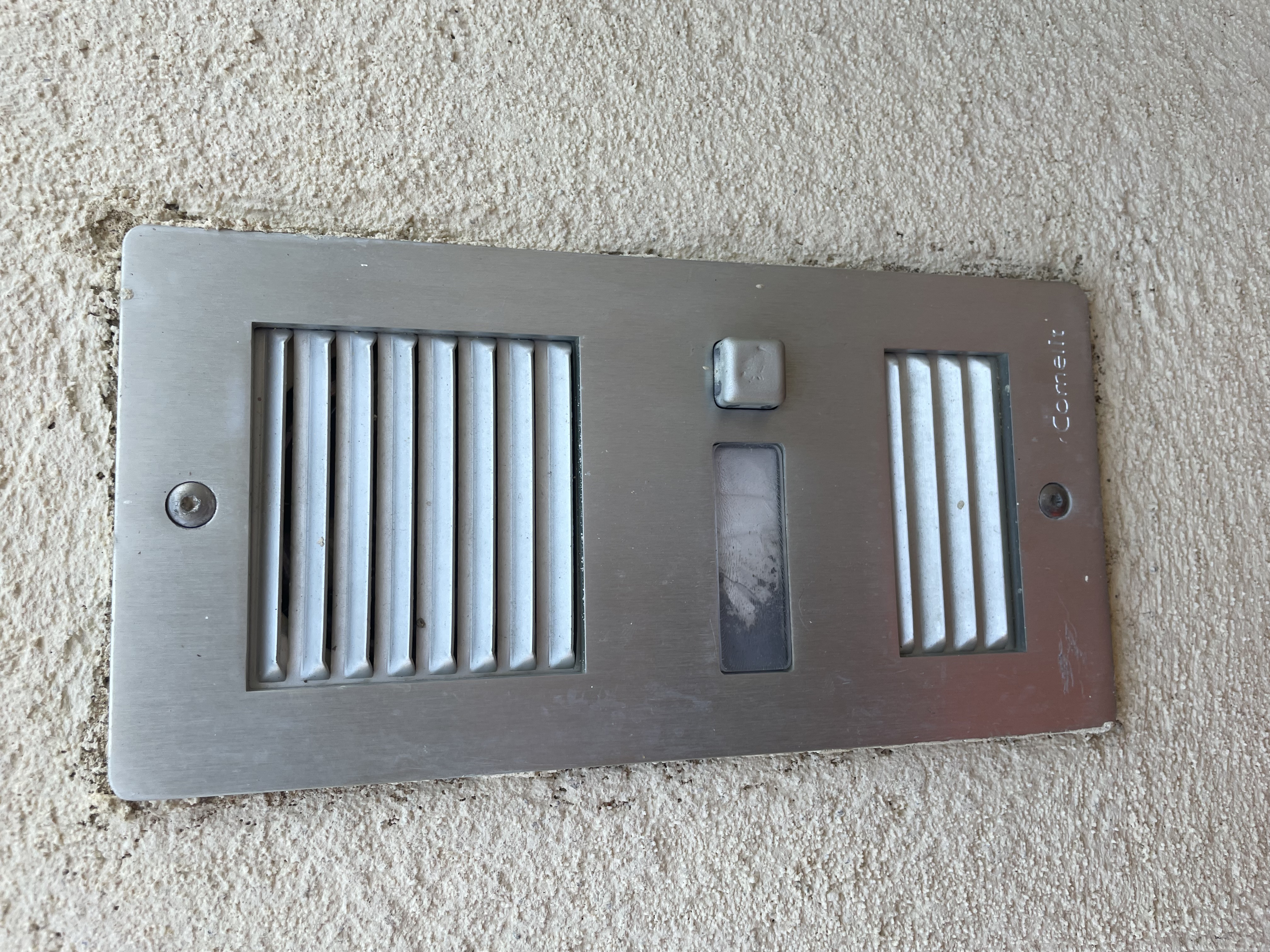

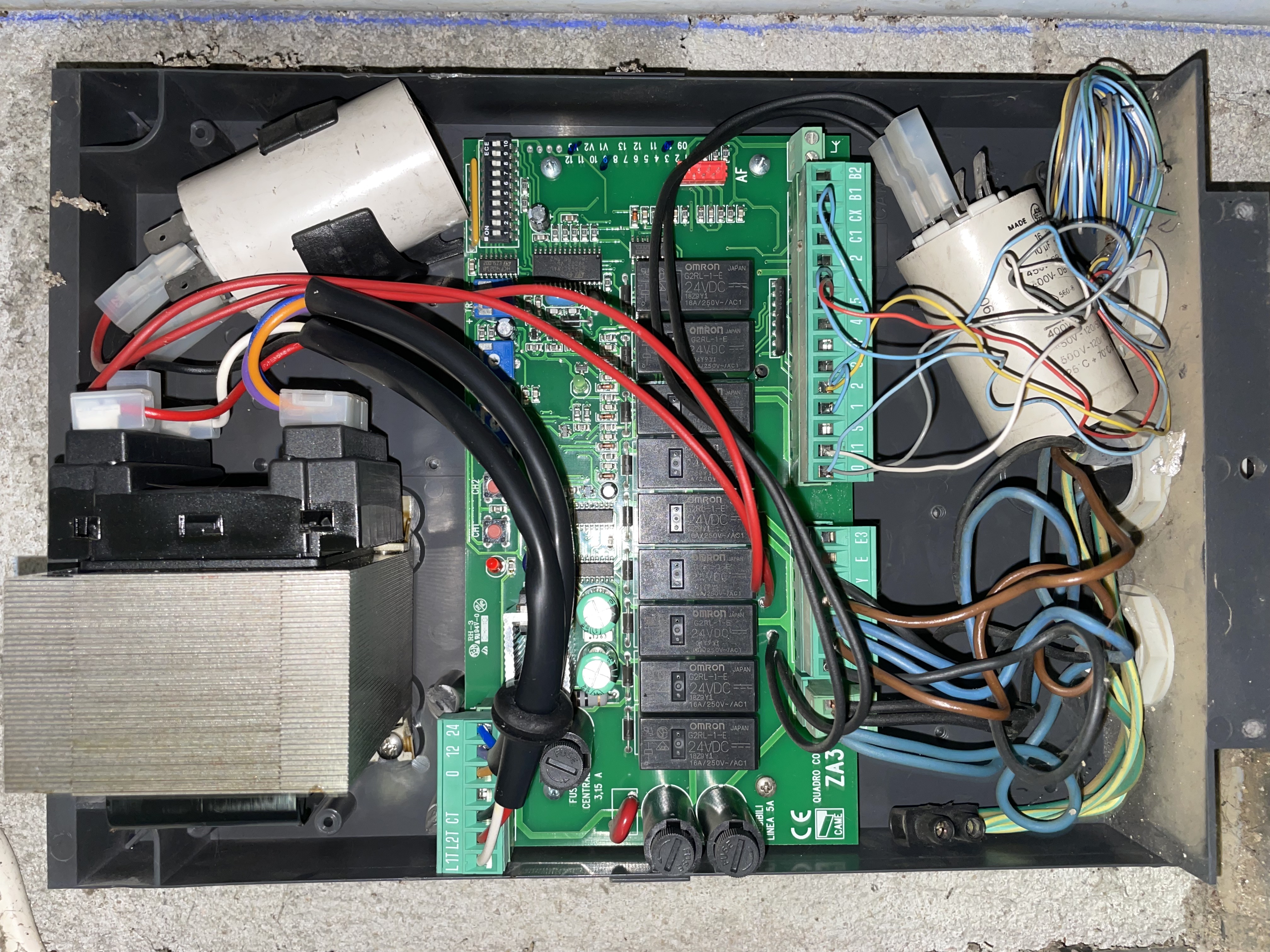

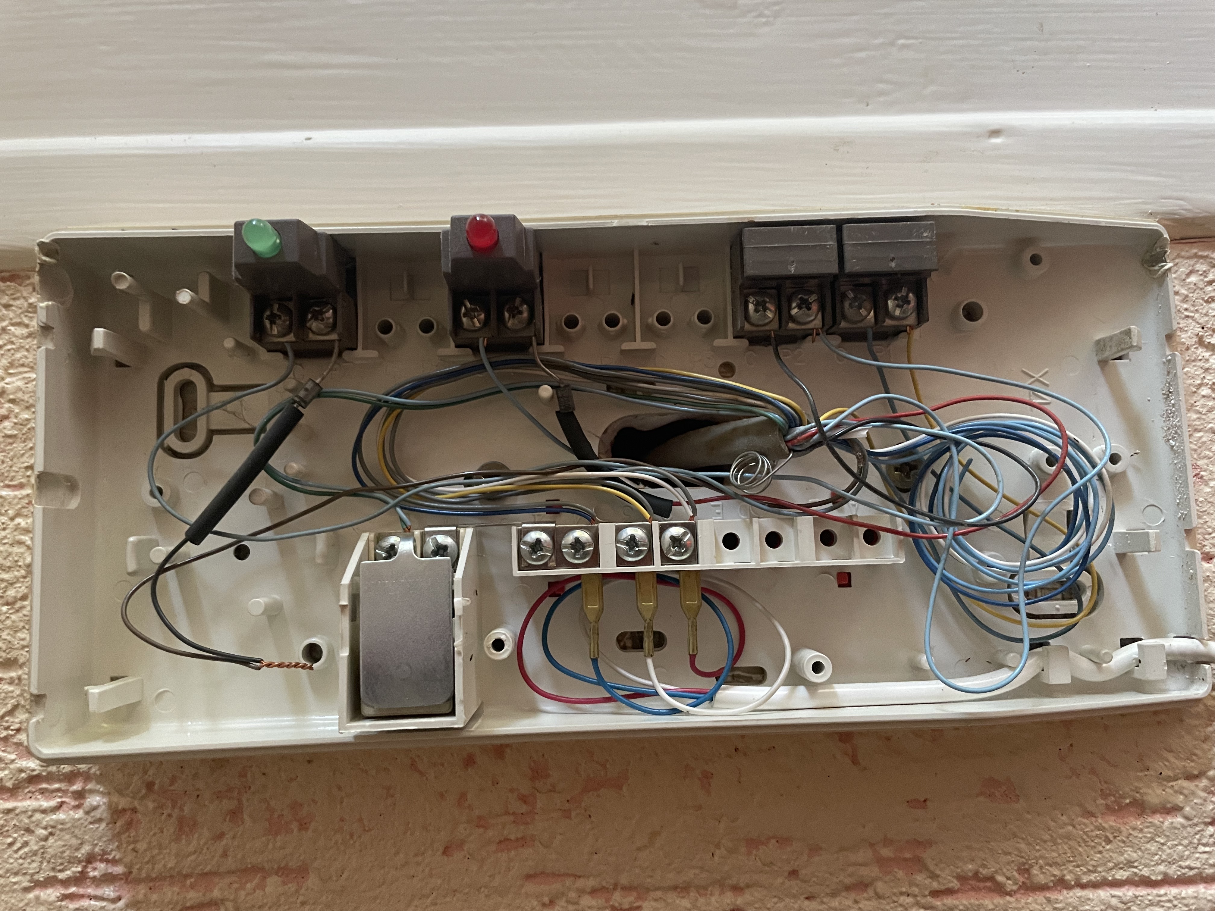

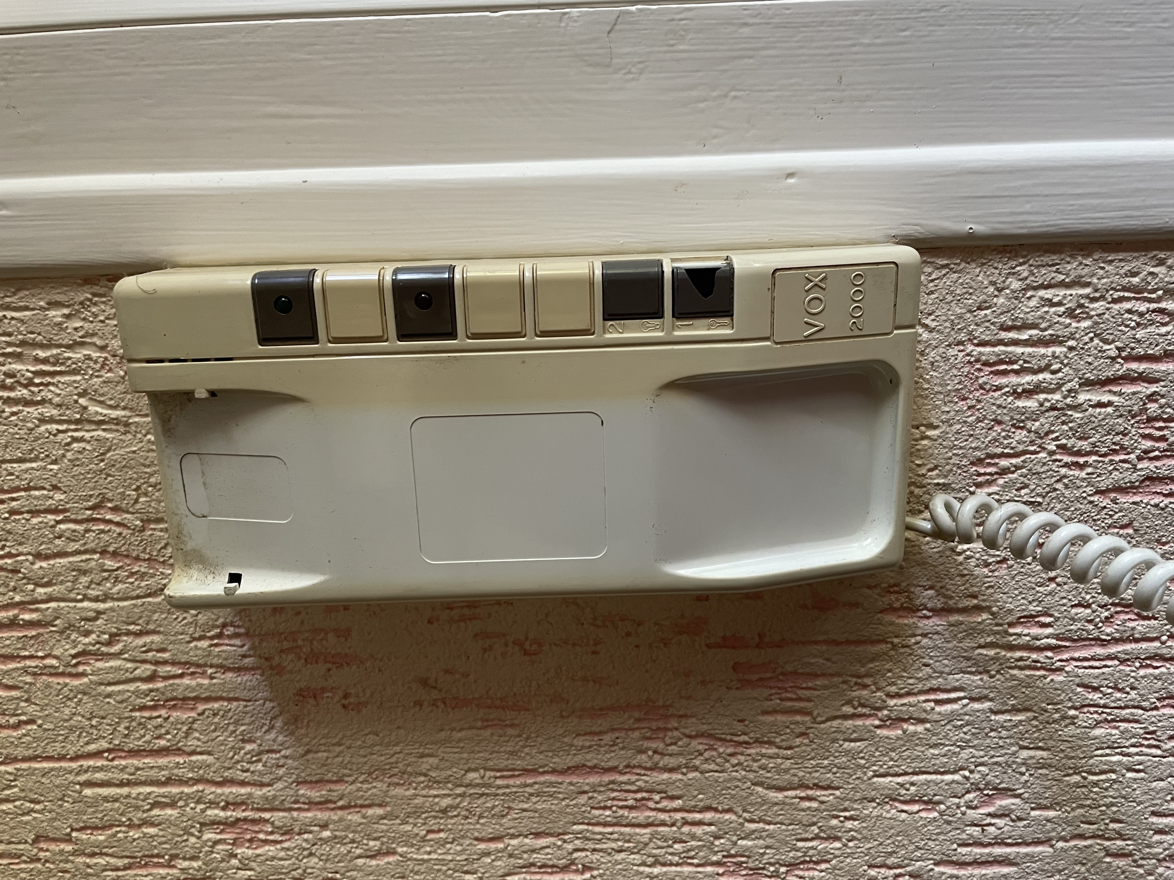

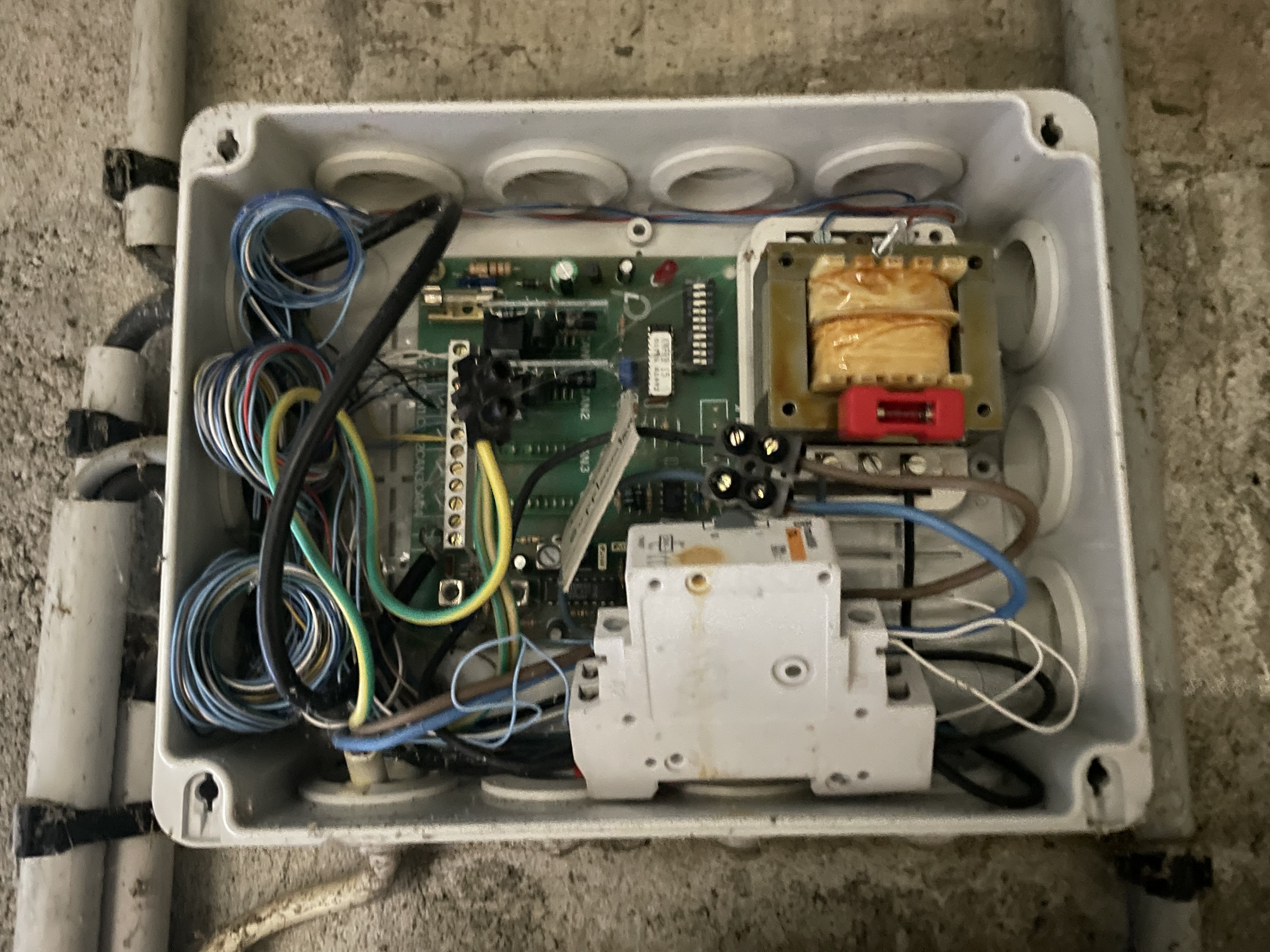

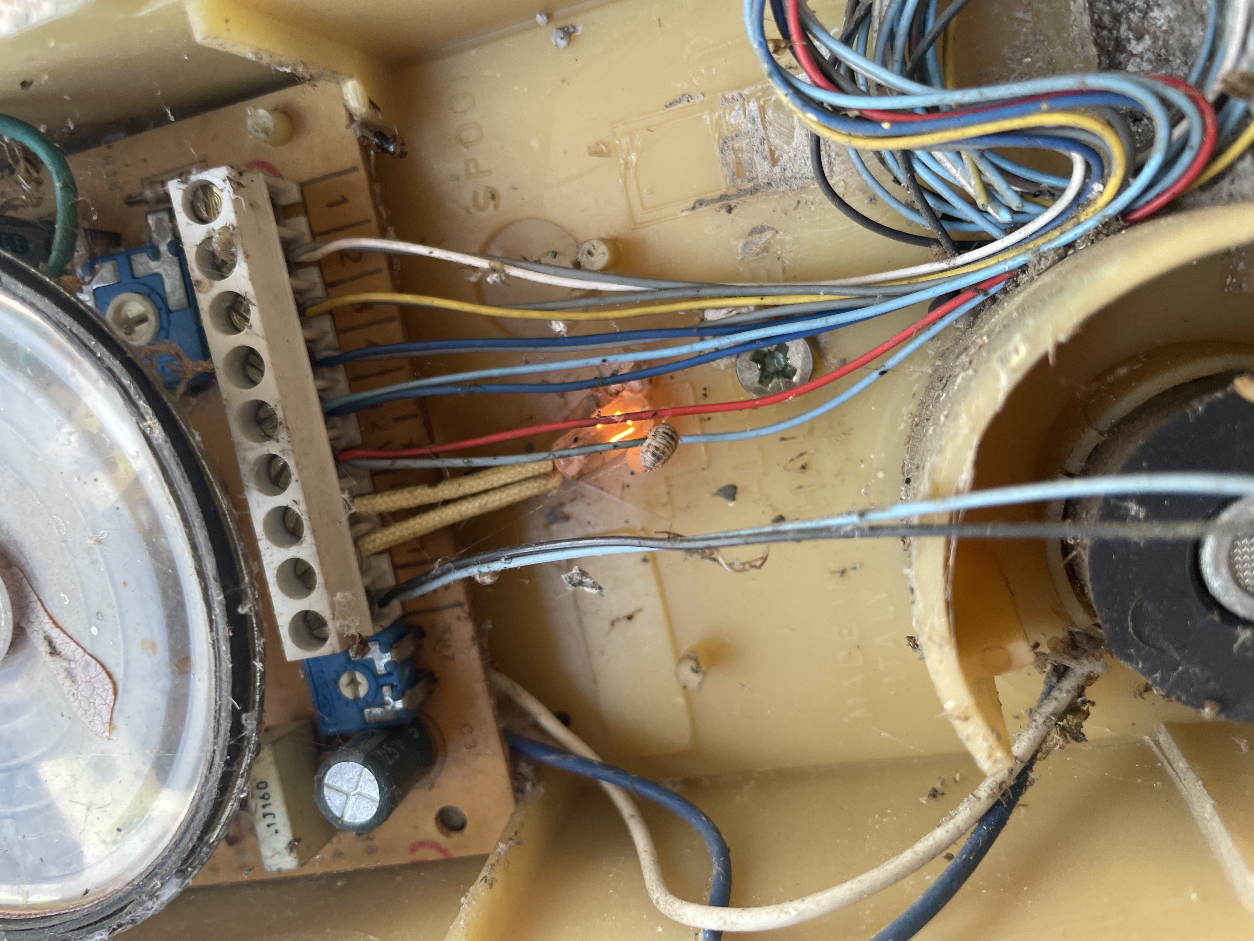

Je viens de remplacer mon ancien autorisation CAME et d’installer une nouvelle Somfy Exavia et je voudrais raccorder l’interphone ainsi que l’éclairage. Si quelqu’un peut m’expliquer le branchement
(ou partager un schéma), je suis preneur
Vous trouvez ci-joint les photos ?
Merci d’avance

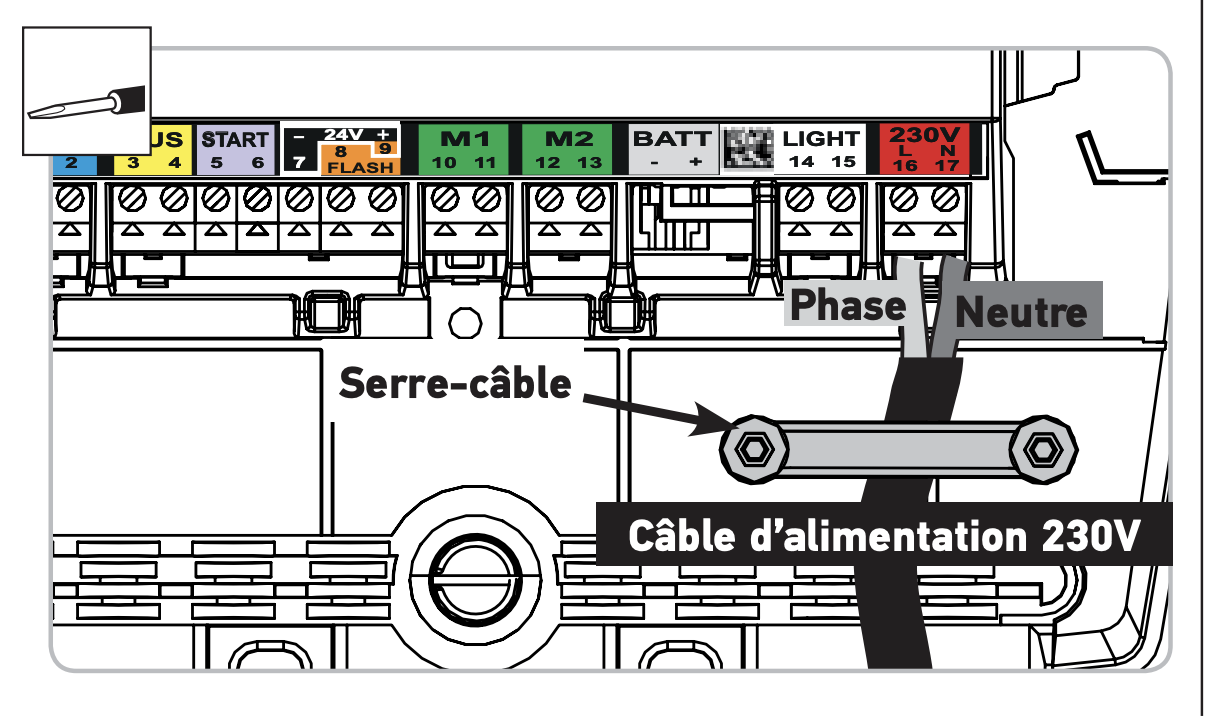

    On ne va pas vous faire un schéma alors qu'il figure page 10 de votre notice.
    Je vous confirme que votre interphone se raccorde sur 5/6 start et l'éclairage de zone sur 14/15 light.
    Ce boitier ne supporte pas les leds, si vous souhaitez en raccorder alors voilà le schéma https://dimelo-answers-production.s3.eu-west-1.amazonaws....
    Bonne journée à vous.

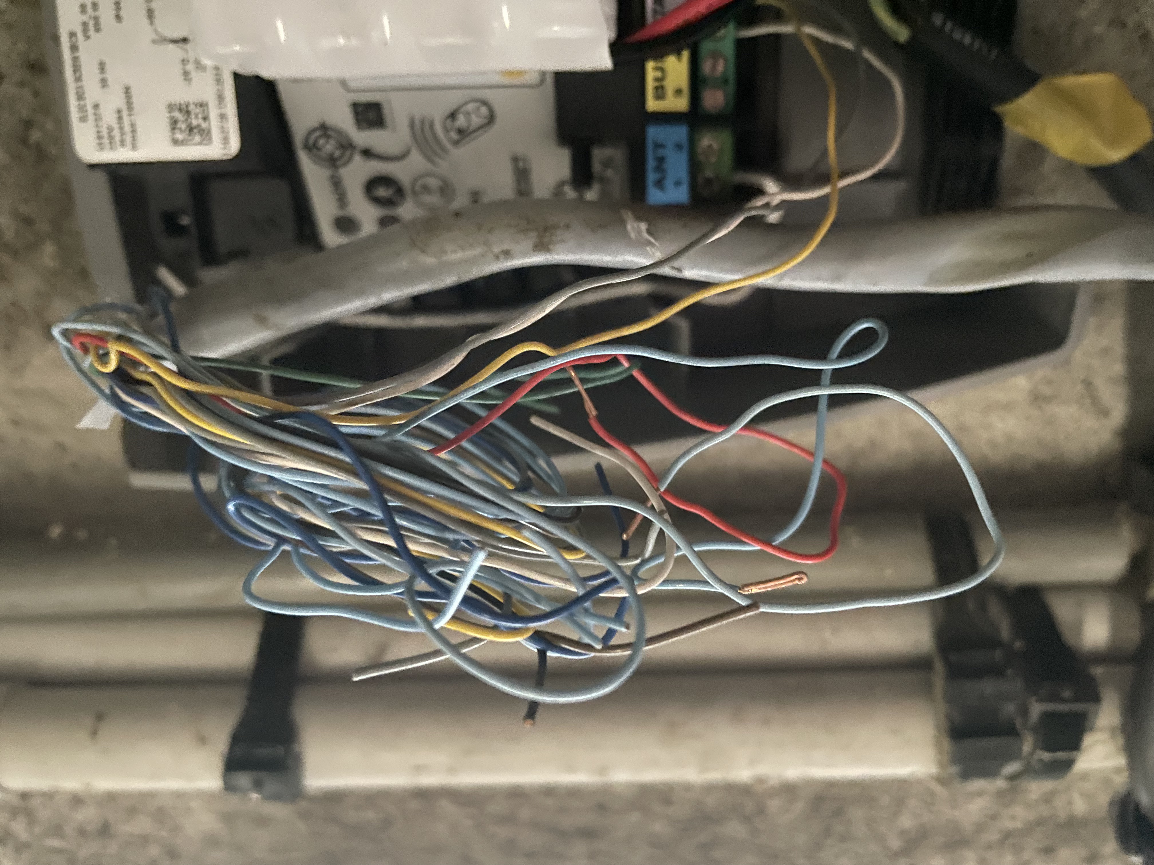

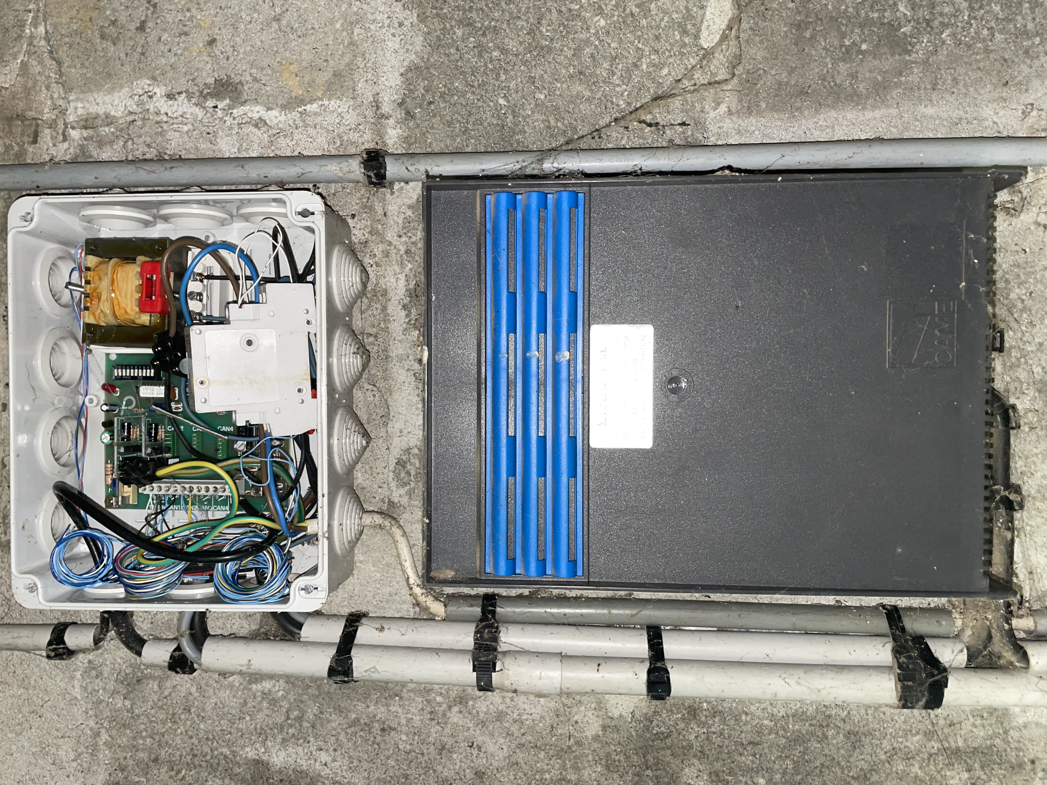

    Merci beaucoup pour votre retour. Par contre j'ai pas vraiment compris comment ça se passe au niveau des boîtiers Somfy quel câble branché alors que j'en ai 6 jaune gris blanc, rouge bleu et bleu merci d'avance.
    Charly
    Charly
    Charly
    Vos photo nous embrouillent, comment voulez vous qu'on devine d'où et où vont les fils ?
    On pourrait encore vous aider si vous posez ici le schéma figurant dans la notice de votre interphone.
    Sinon, on ne pourra pas.
