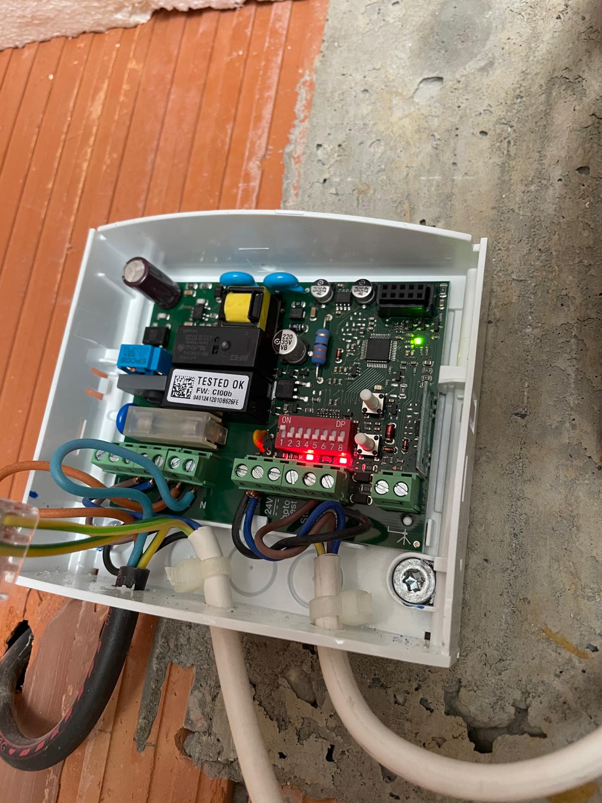

Je souhaite connecter un récepteur RTS (2400556) sur ma porte de garage Nice MC200
J'ai un doute sur le câblage et en particulier sur l'alimentation 24V
Mon souhait est de l'ouvrir directement avec mon appli Tahoma
merci

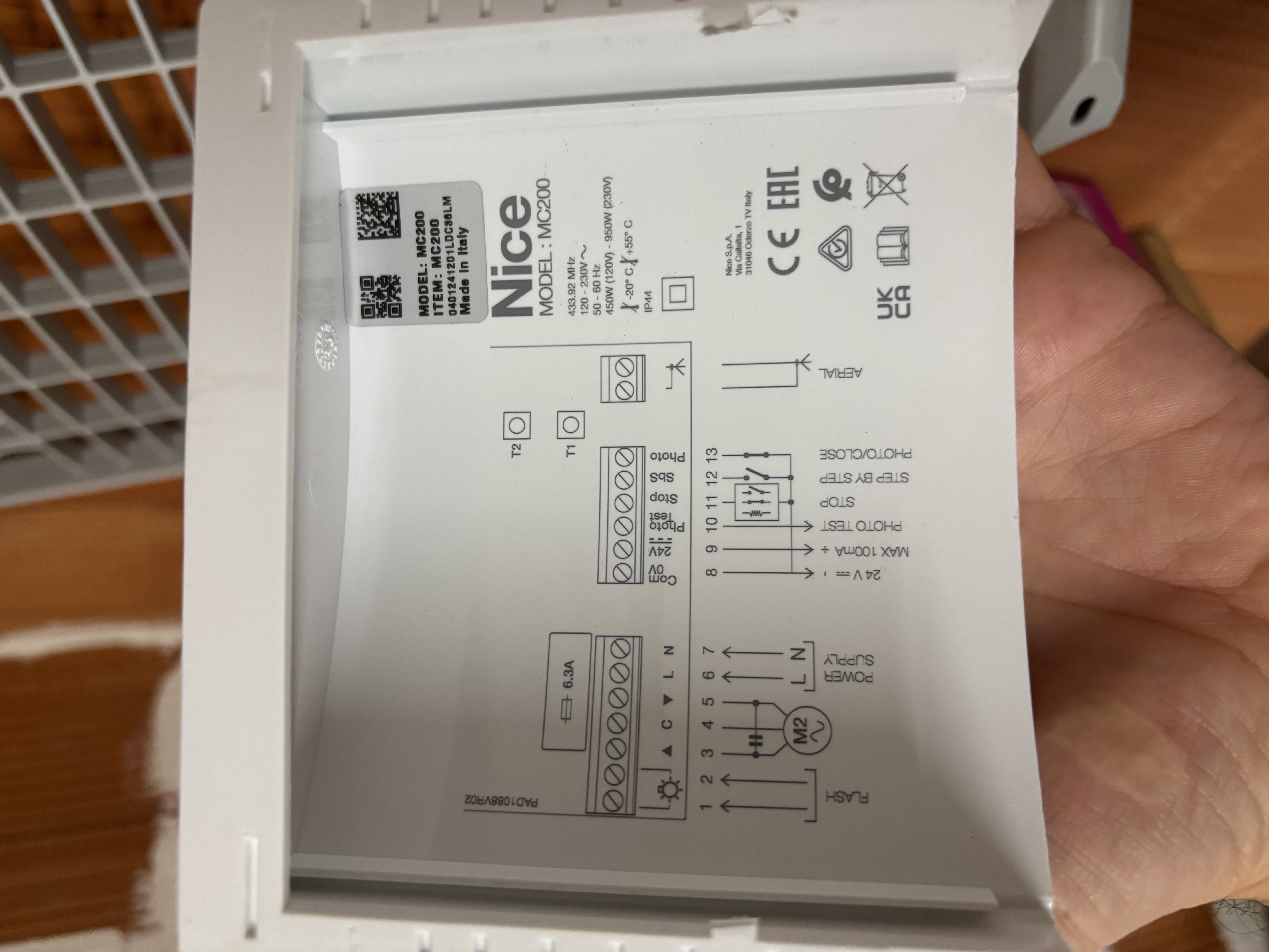

    1/2 récepteur = 24v = 8/9 moteur
    3/4 récepteur = contact = 8/12 moteur.
