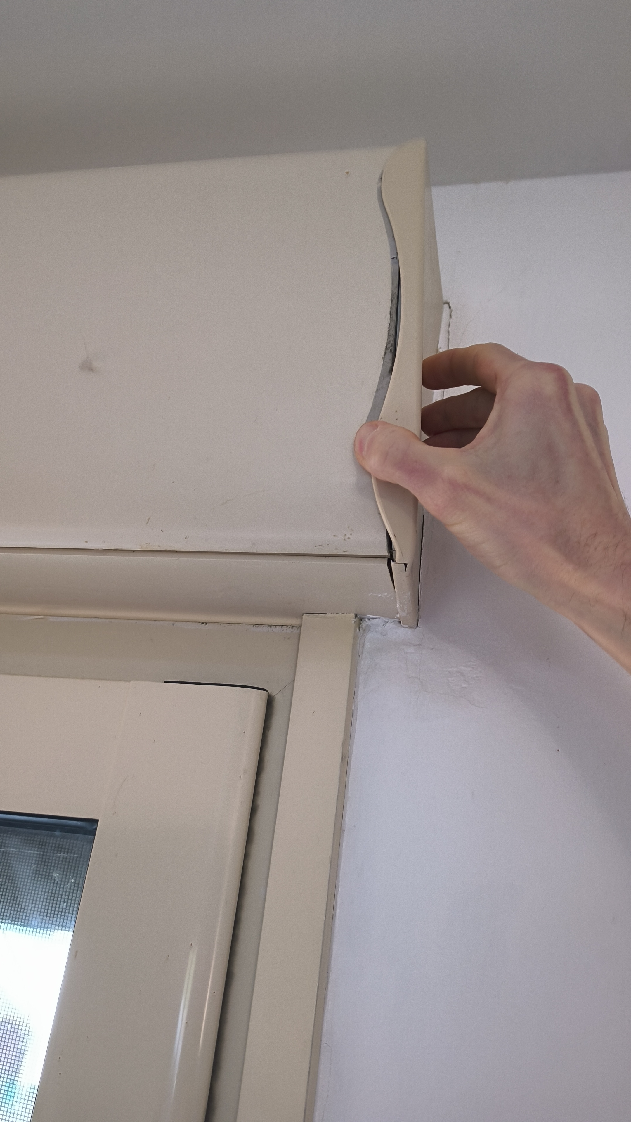

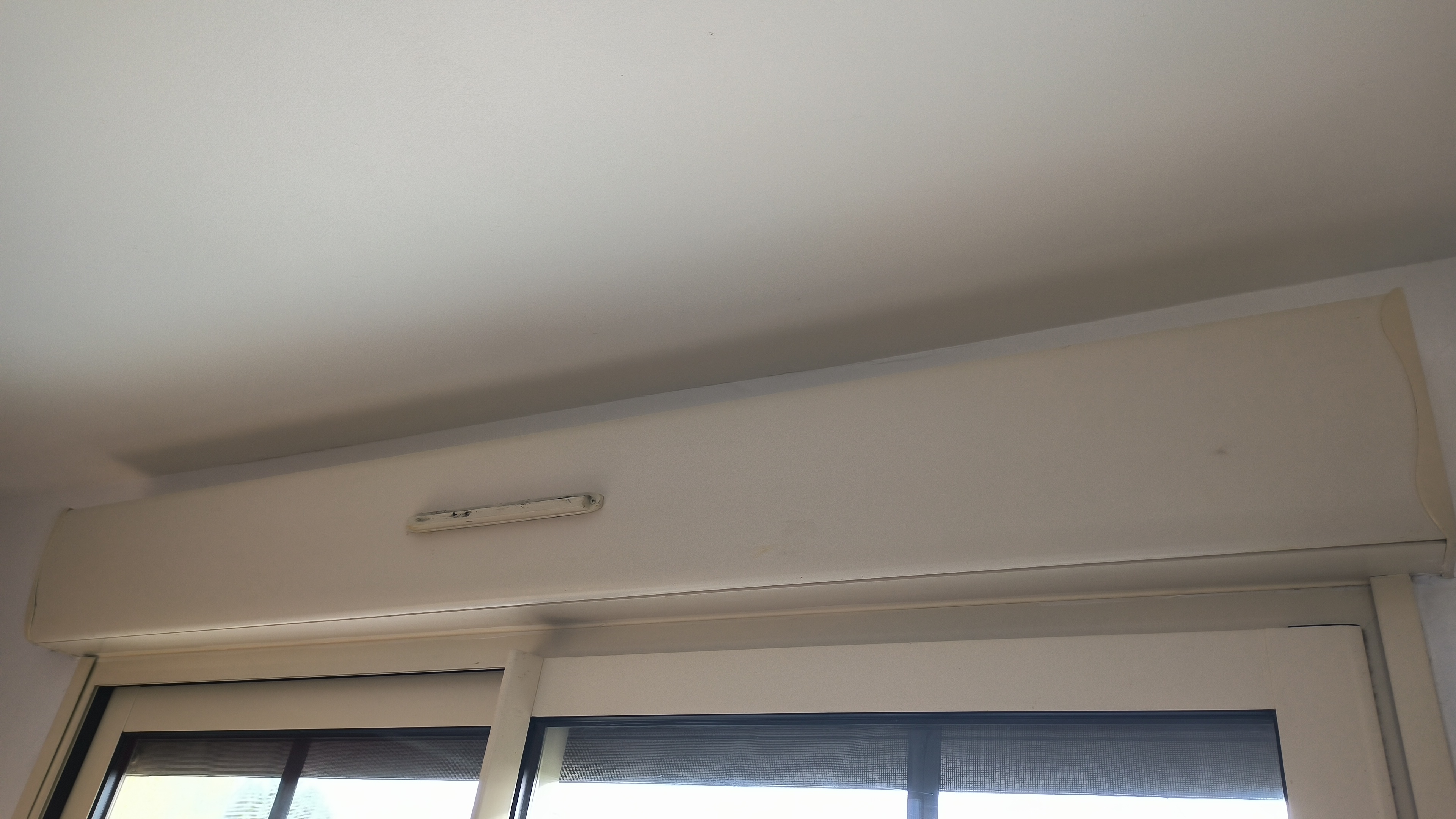

J'ai un soucis avec mon volet roulant qui ne remonte plus correctement (moteur ou condensateur probablement).
Je n'arrive pas à trouver comment ouvrir le boîtier.
Sur les côtés j'ai l'impression qu'il faut enlever les sortent de protection en forme de vague mais celle-ci ont l'air encastrer dans le mur.
Quelqu'un saurait me confirmer comment ouvrir ce type de boîtier que je ne fasse pas de boulette en forçant ?

    Pas du tout la maison date de 2008 je ne sais rien d'autre mis à part que c'est du Somfy.
    Oui, mais Somfy ne fabrique que le moteur pas la menuiserie. Honnêtement, je n'ai jamais vu un tel montage. Sans la marque, ça va être difficile de vous aider.
    Attendez l'avis d'un autre contributeur.
    Ces trucs en plastique ne demandent qu'à craquer de partout.
    Ca commence déjà en dessous.
    Il faudra déclipser prudemment les parties à l'aide d'un tournevis. Commencez par les flasques latérales.
    Rien d'étonnant si vous trouvez des pièces collées entres elles au silicone, c'était la mode.
    Si Michel passe par là il sera à même de vous aider mieux que nous.

    Ça marche merci.
    Effectivement j'ai pensé à essayer de déclipser les côtés, malheureusement le poseur à eu la brillante idée de tout encastrer.
    Je pense que je vais être obligé de casser une partis du placo pour y accéder.
