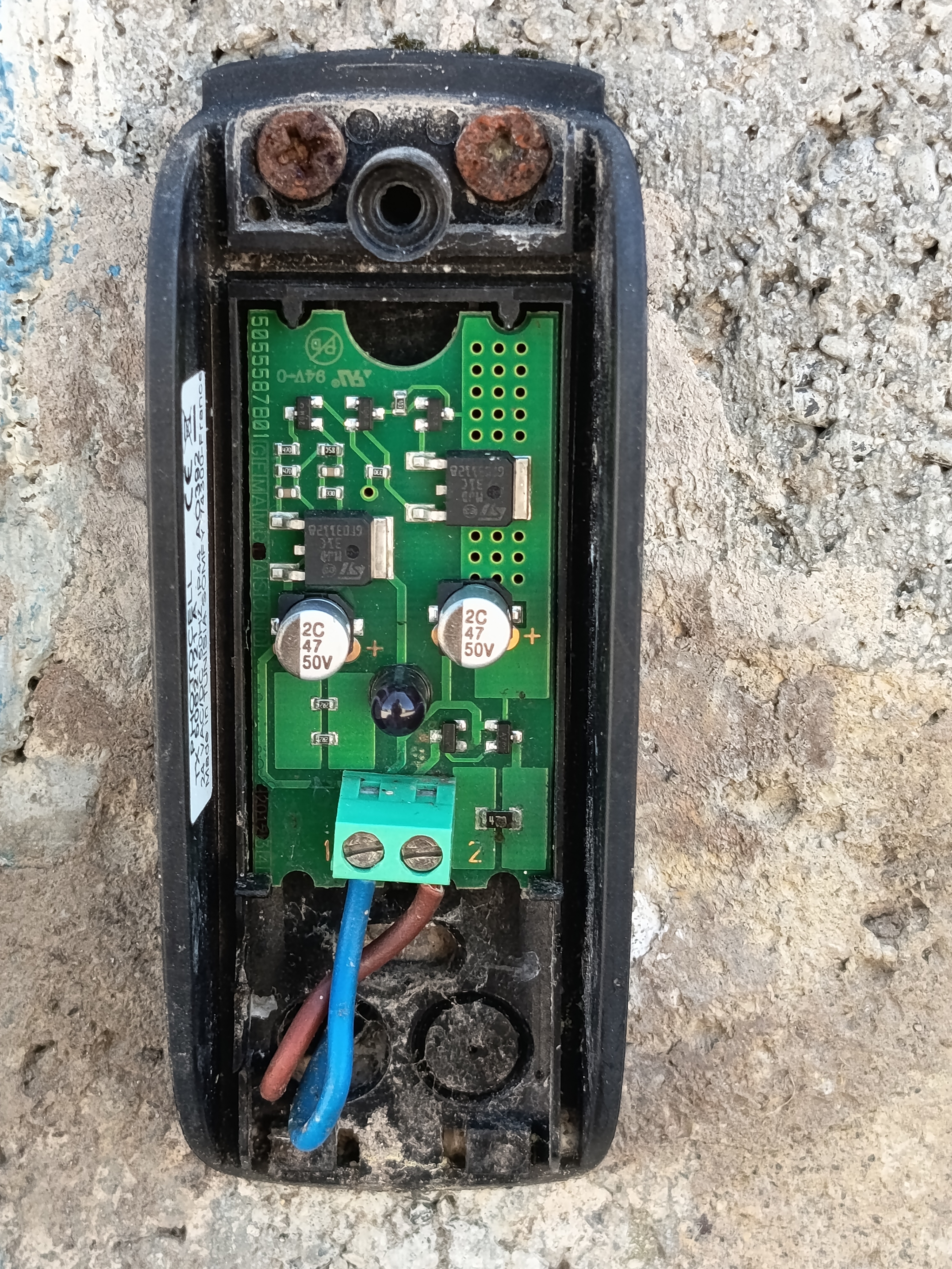

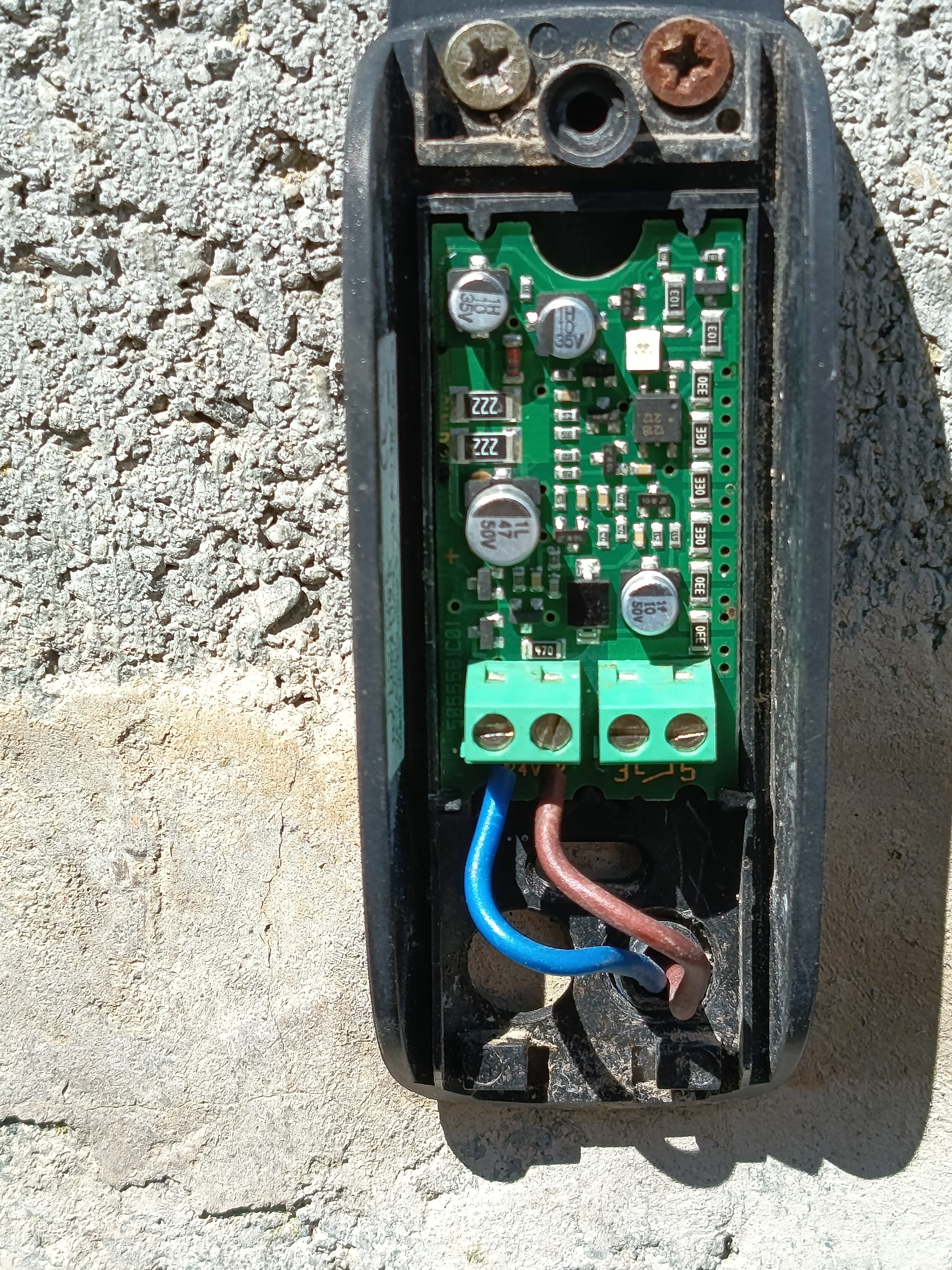

    Désolé pour la réponse tardive voici les photos, capots enlevés

    Désolé, étant nouveau sur le forum, je n'ai pas encore les automatismes. Cette fois-ci, c'est bon

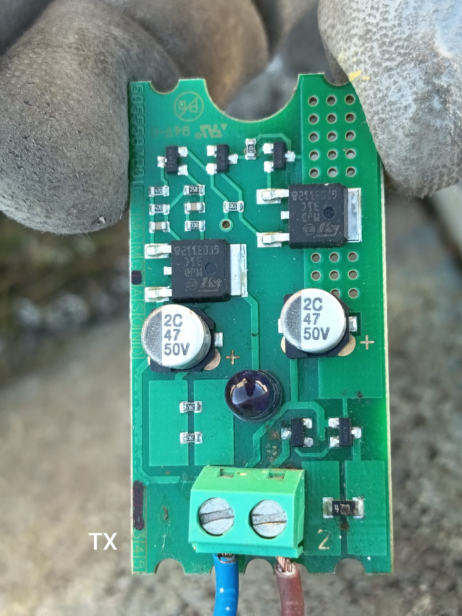

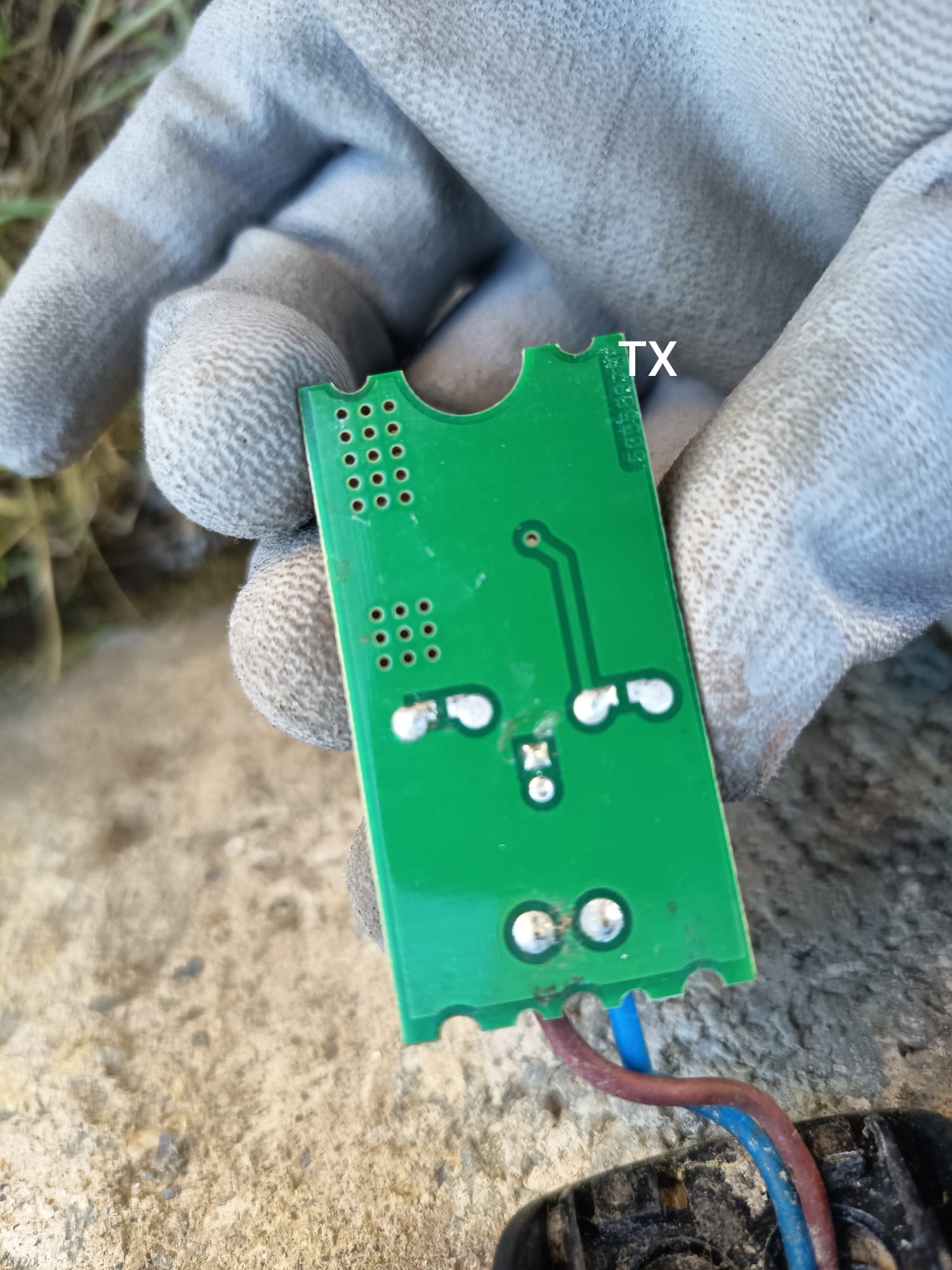

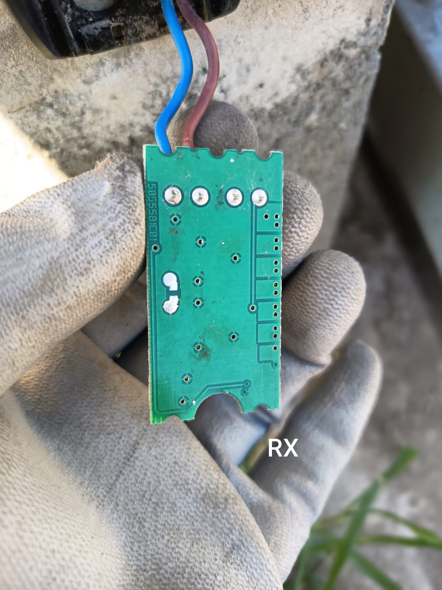

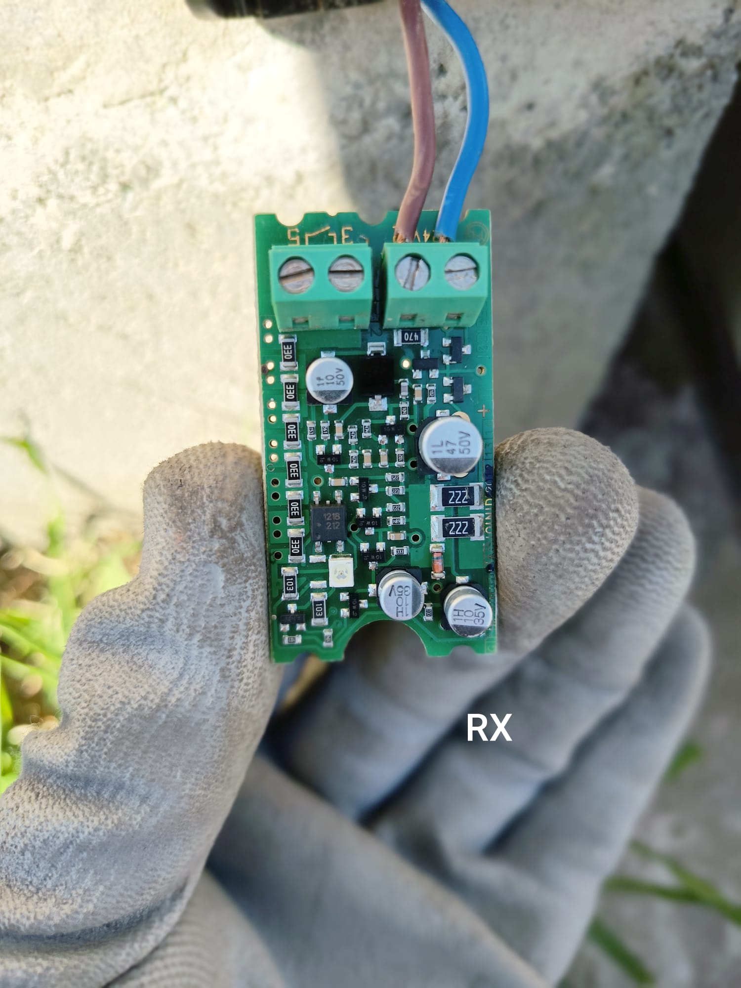

    Il faudrait une photo recto des cartes cellules, car ce n'est pas beau là dedans.

    Oui, j'ai fait une RAZ puis testé les cellules. On dirait que le cône se rétrécit en s'éloignant car la led, bien que bien visible au départ, elle n'est plus détectée à environ 2 mts.
    J'ai donc désactivé les cellules.
    Voici les cellules démontées.

    Si en débranchant les cellules de BUS le portail fonctionne, la panne est trouvée.
