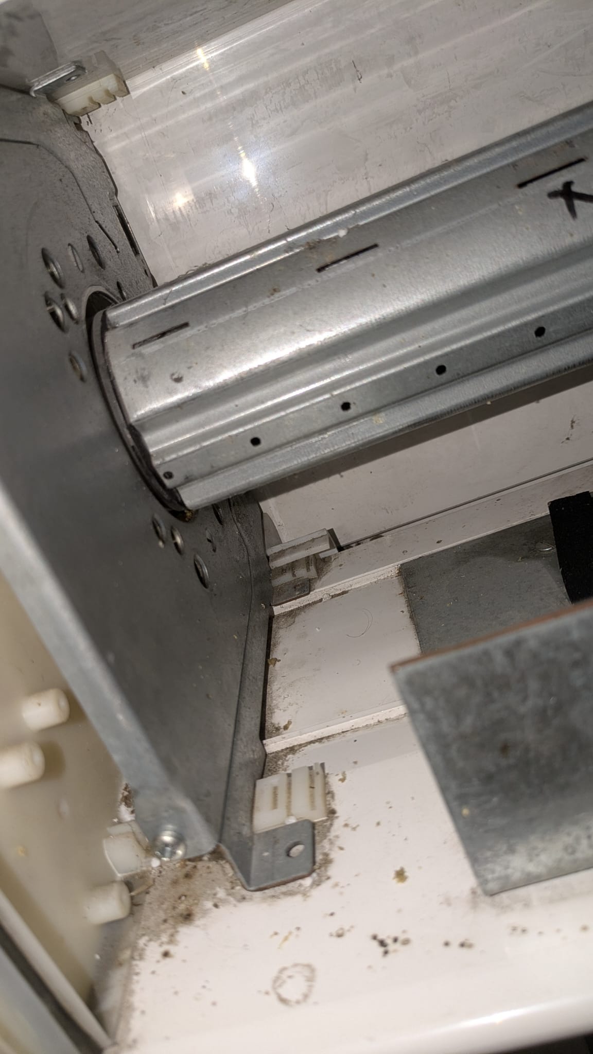

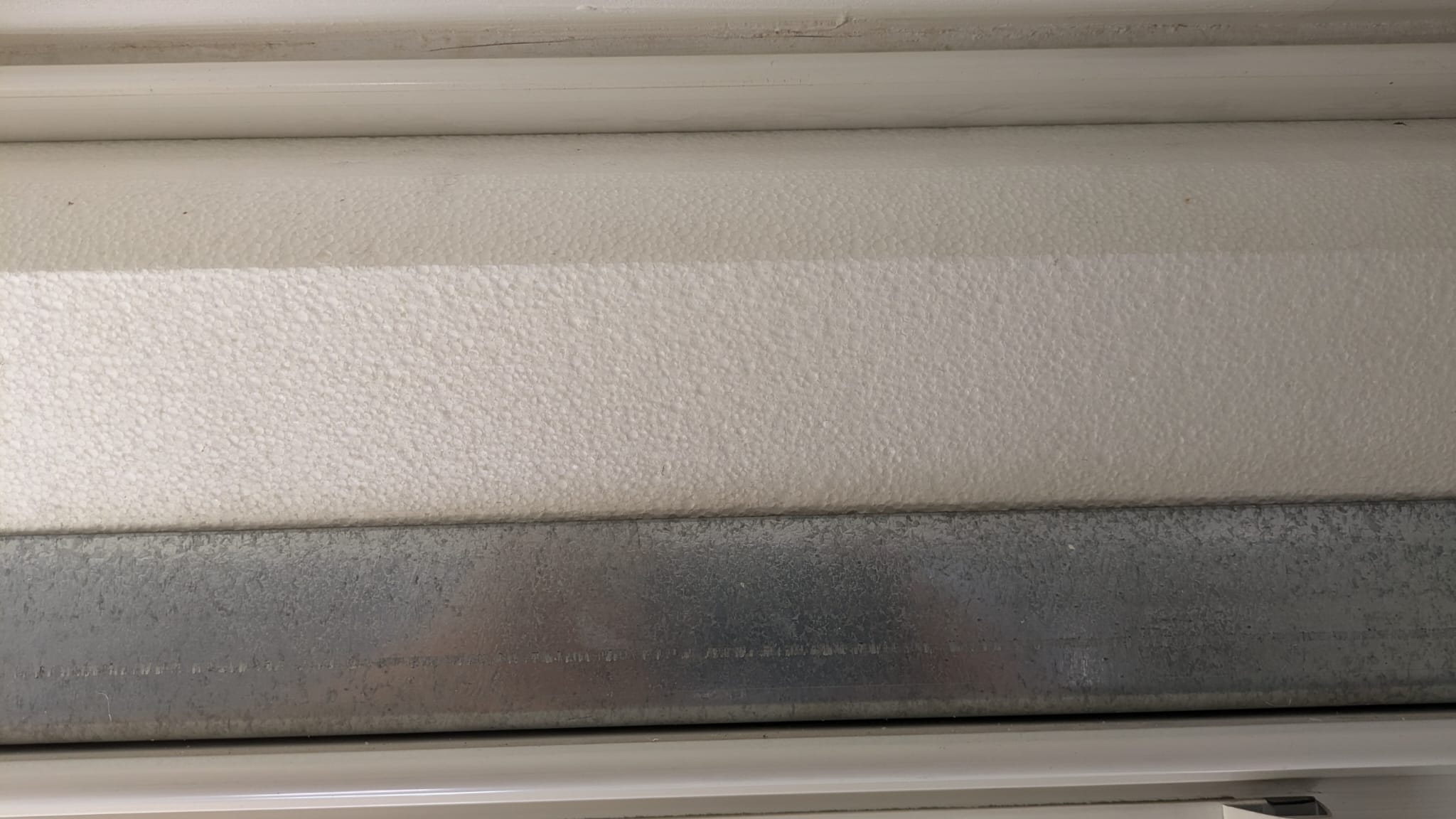

Comment démonter la cornière devant le polystyrène
La cornière métallique (voir photos) empêche d'enlever le polystyrène pour accéder à l'axe du volet roulant. Comment l'enlever ?
Merci d'avance.

    Les joues supportant le tube sont déposables, retirez les vis puis déclipsez.

    Sur les conseils de Charly j'ai déclipsé les joues, mais la cornière ne vient pas. Sur une de mes photos on voit bien l'écart de plusieurs centimètres entre joue et cornière, je ne comprends pas l'astuce de montage.
    Pour Jean-Luc, je n'ai aucune inscription d'un fabricant, c'est du sur-mesure installé en 2000.
    Pour l'instant, j'ai coupé le polystyrène au cutter sur les 3m de largeur du tablier pour sortir le polystyrène en deux morceaux, et je compte le recoller.
