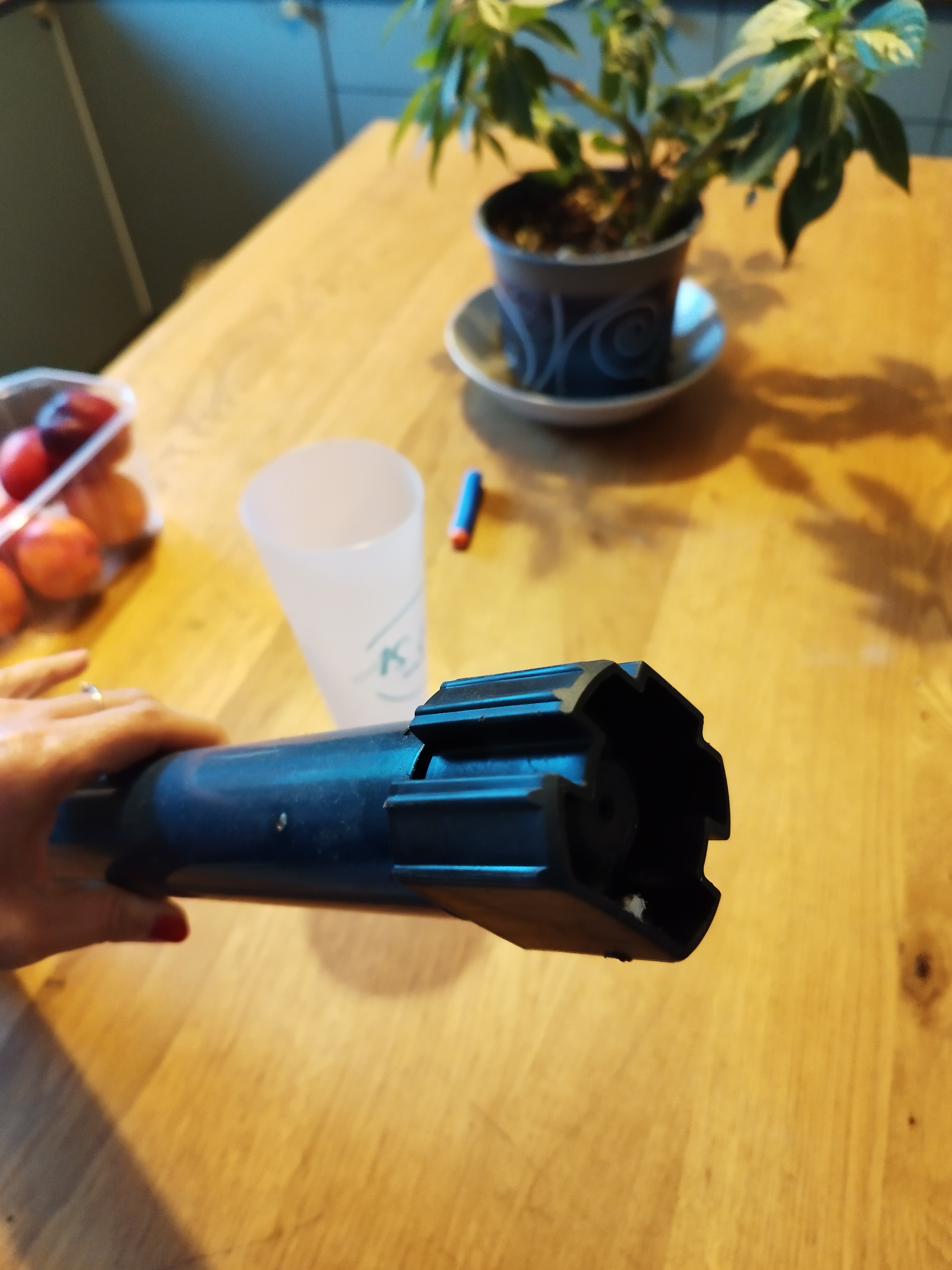

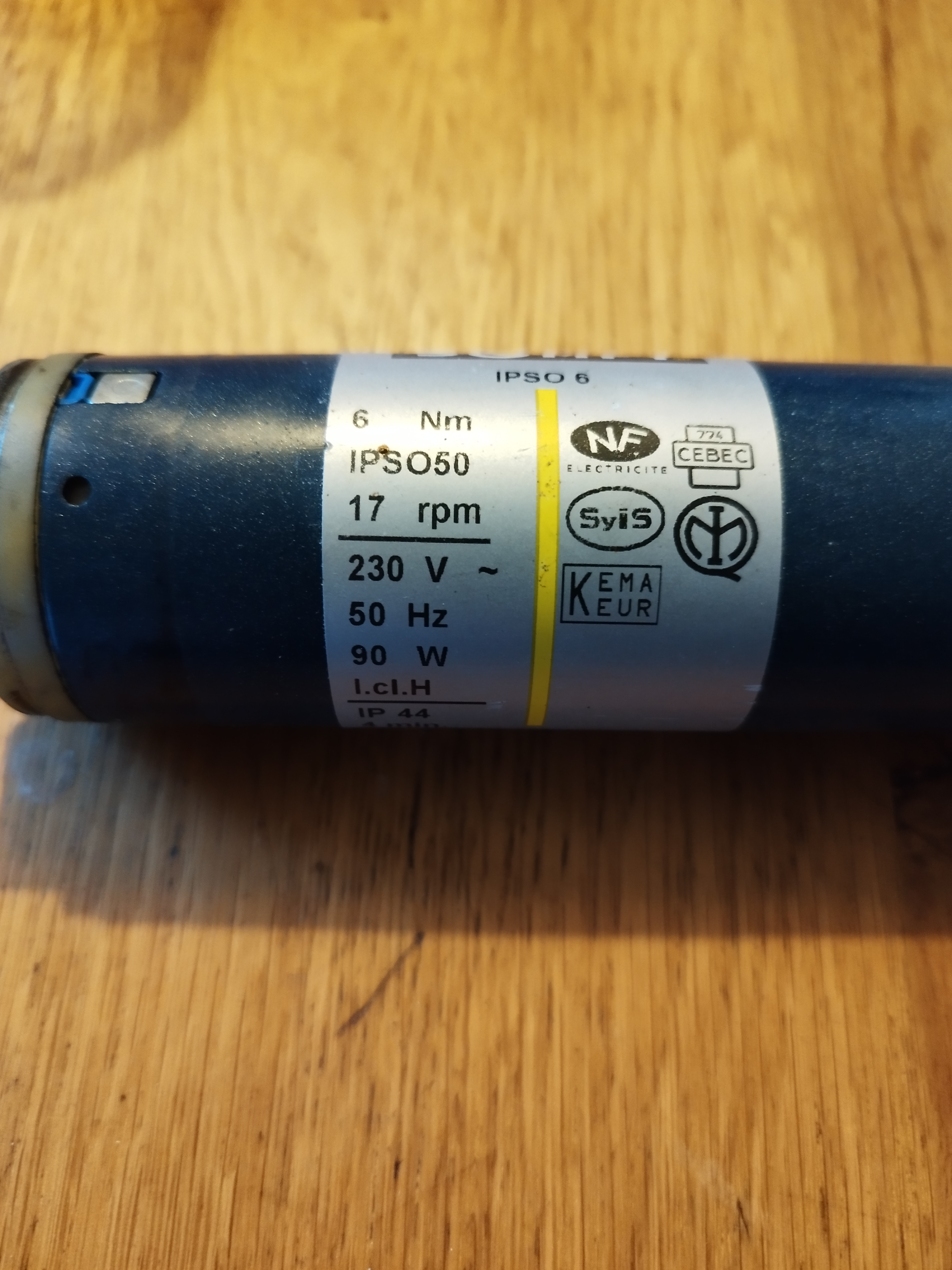

J'ai un moteur défectueux (env. 10 ans), ipso 6, 6Nm IPSO 50, 17 rpm, 90W. Je crois qu'il est installé en mode RTS (la télécommande n'est pas reliée électriquement au mur mais libre avec une pile bouton). Par quelle modèle dois je le remplacer ?

    Ce moteur est encore d'actualité et se trouve sur de nombreux sites en ligne, c'est un moteur filaire.
    Si vous avez une télécommande c'est qu'un récepteur a été rajouté.

    Est ce que celui ci fonctionnerait du coup ?
    Je suis perdue avec tous les modèles

    Absolument, mais si votre télécommande est RTS autant prendre un moteur natif RTS https://boutique.somfy.fr/kit-de-remplacement-pour-moteur...
