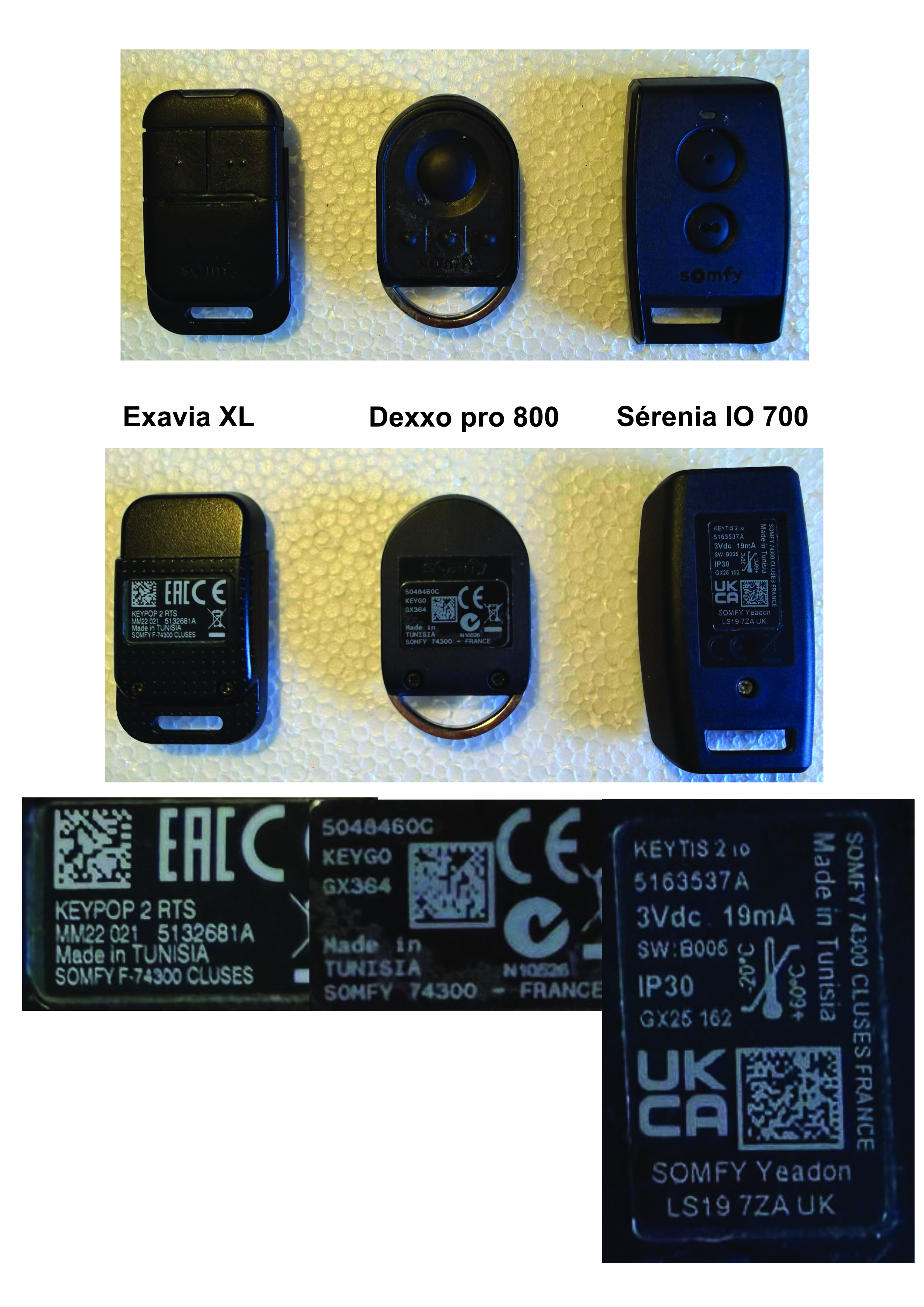

Jai deux moteurs de porte de Garage un Dexxo Pro 800 et un Sérénia IO 700" et un moteur de portail Exavia XL. Je voudrais commander les trois avec la télécommande du du Dexxo pro 800 qui à 4 boutons programmables je ne sais pas si c'est compatible ni comment procéder.
Merci à l'avance de vos réponses (voit Photo jointe)

    En fait vous avez trois systèmes dont deux RTS et un IO.
    Il faudra donc poser ce récepteur RTS sur le moteur IO pour standardiser les trois systèmes en RTS et donc pouvoir les piloter via des TC RTS.https://boutique.somfy.fr/recepteur-portail-porte-de-gara...
