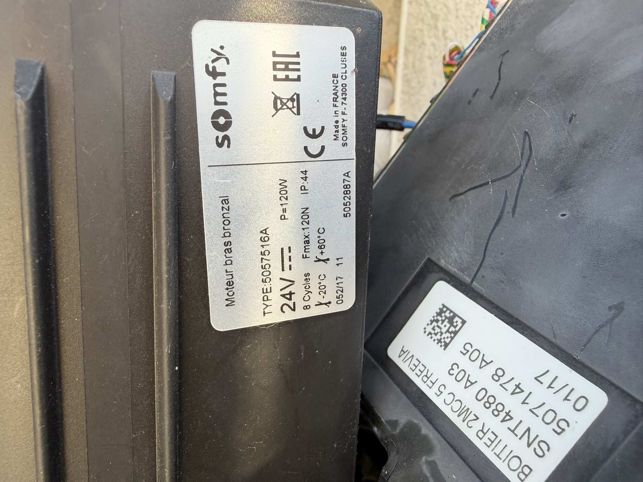

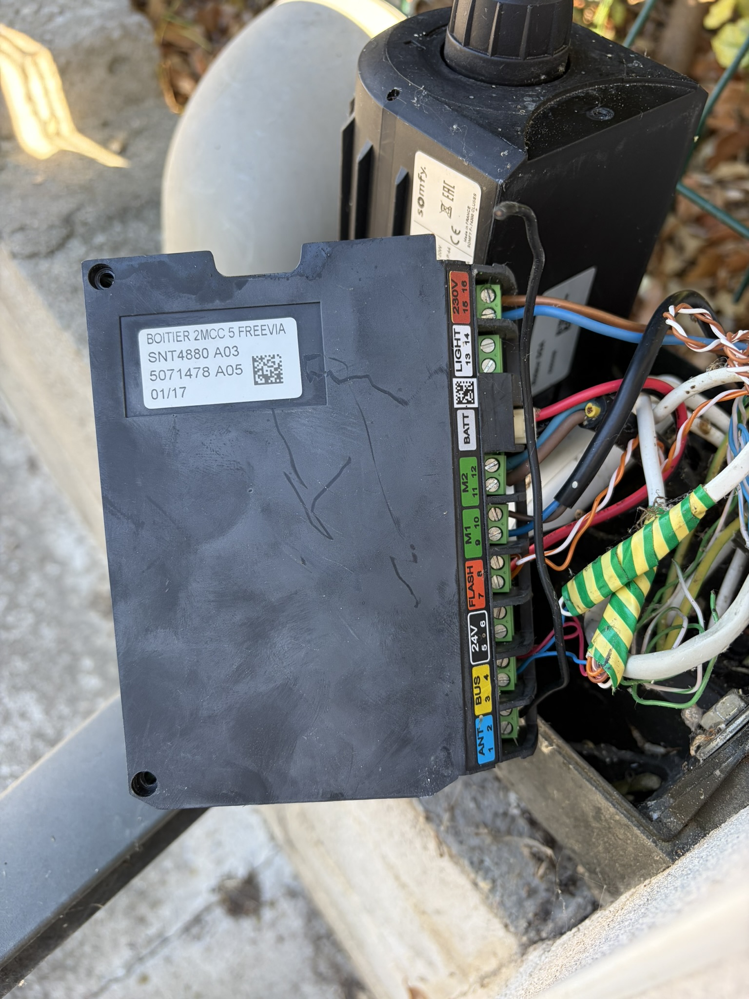

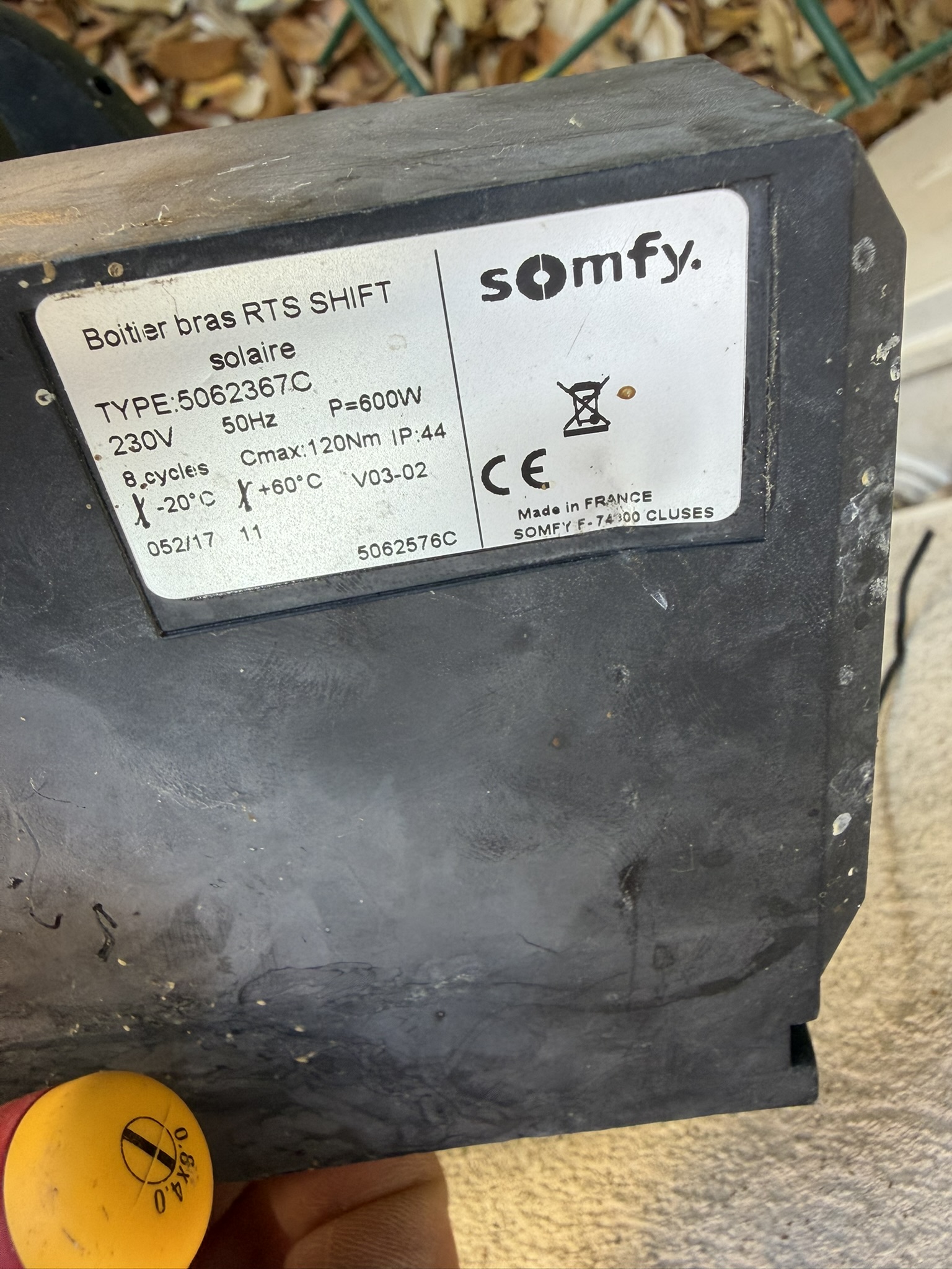

Je dois intervenir sur un mécanisme à bras articulés dont je n'ai pas la référence.
Malgré l'alimentation correcte en 230V, aucun voyant ne s'allume.
Le client souhaite une intervention rapide car il a vendu sa maison. j'envisage donc de remplacer le boitier électronique par un neuf.
Le problème c'est que ce boitier n'est plus fabriqué et je ne retrouve pas, de façon certaine, le boitier de remplacement.
La motorisation ressemble aux modèle SGA ou AR4.
En PJ, les photos du boitier sur lequel 2 étiquettes sont collées ("Boitier 2MCC5 Freevia" et "Boitier bras RTS shift solaire")
Pouvez-vous m'aider à trouver la référence à commander ?

    C'est étrange ce truc, comment un boîtier Freevia peut avoir 2 moteurs raccordés de type SGA !!??

    Bizarre effectivement, mais je vais suivre la proposition de Charly en commandant le boîtier 9020465
    Je reviens vers vous si ça ne fonctionne pas.

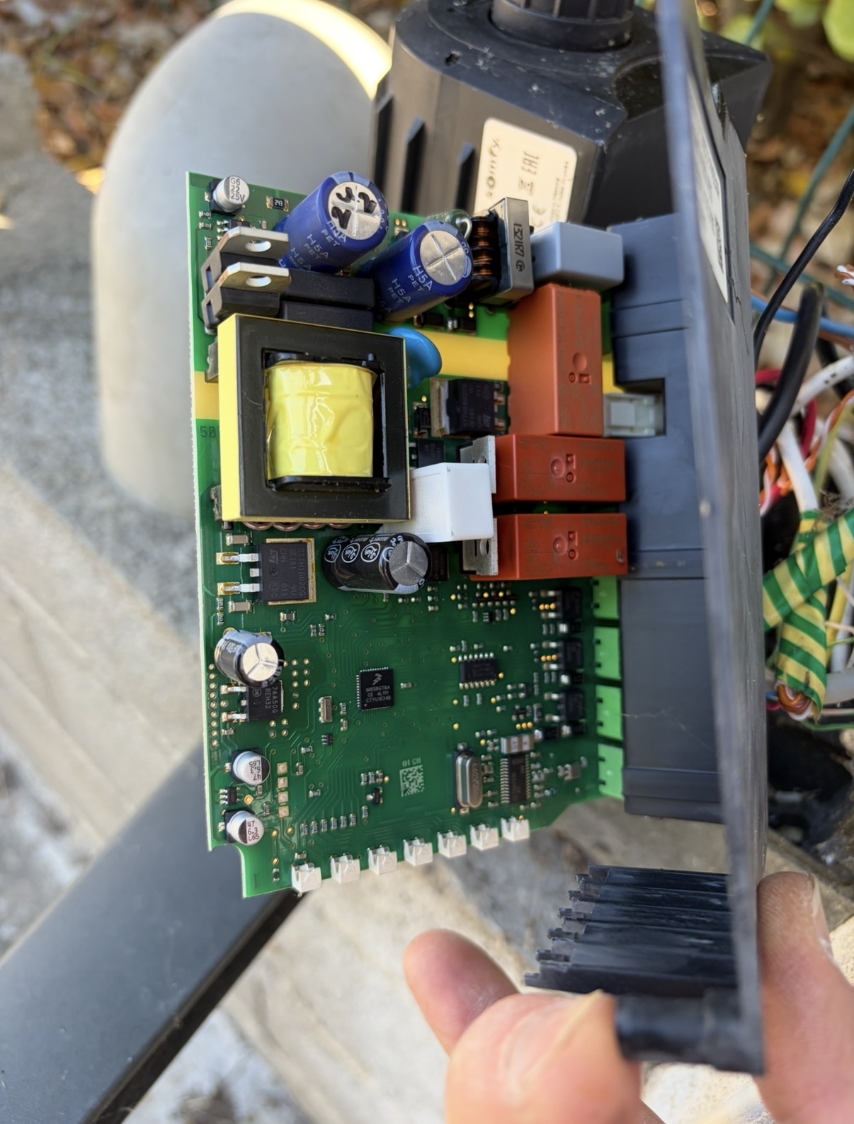

    Une photo de l’intérieur du boîtier en ajouté en PJ, pas sûr que ça nous aide.

    Photo en PJ

    Voilà un boîtier qui pourrait certainement se faire réparer économiquement.

    Effectivement, mais le propriétaire ayant vendu sa maison, il y avait « urgence ». J’ai donc opté pour le remplacement du boîtier, que j’ai commandé chez mon fournisseur … mardi dernier. En espérant une livraison en début de semaine
    Merci pour votre retour et vos conseils
