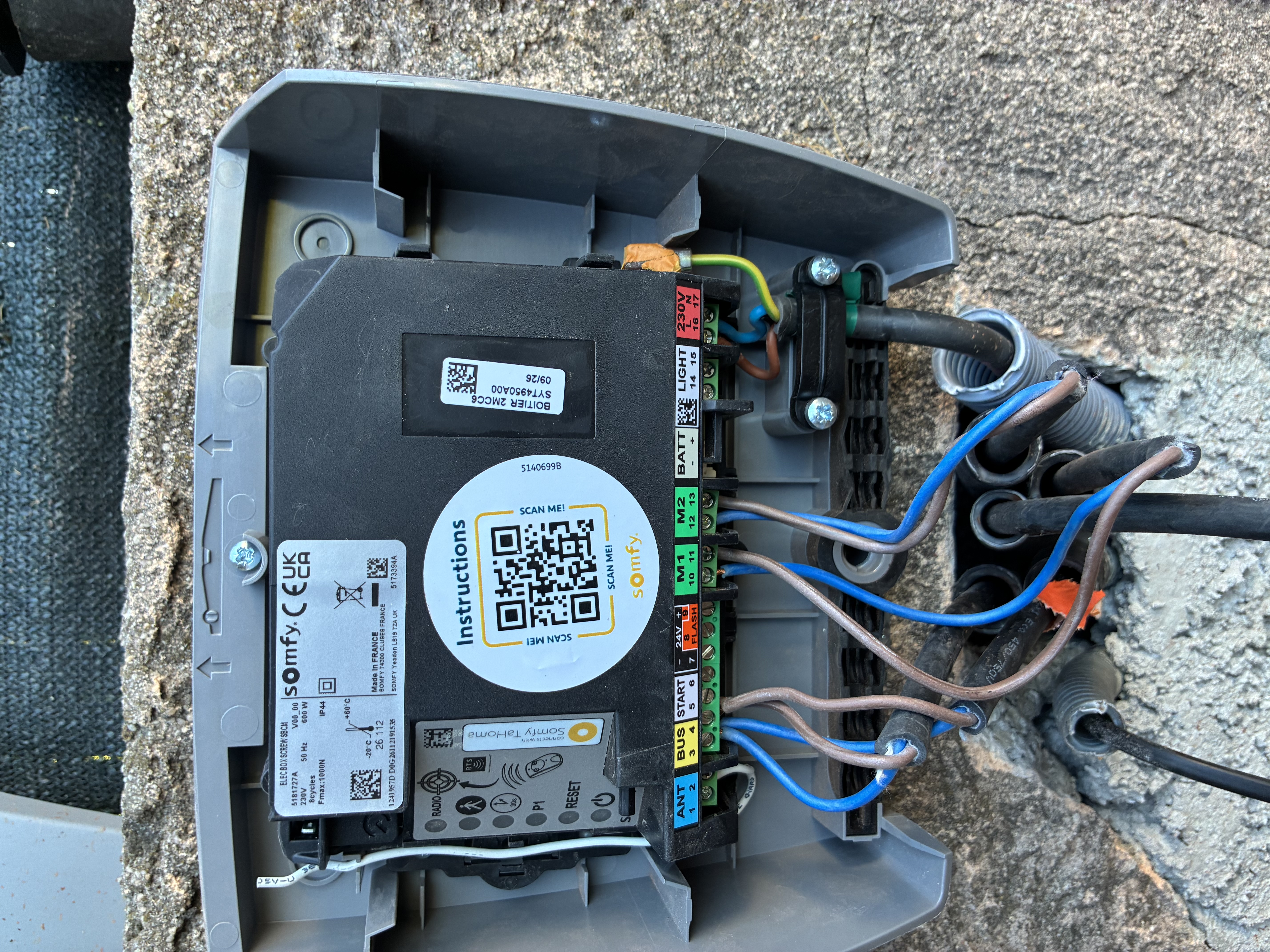

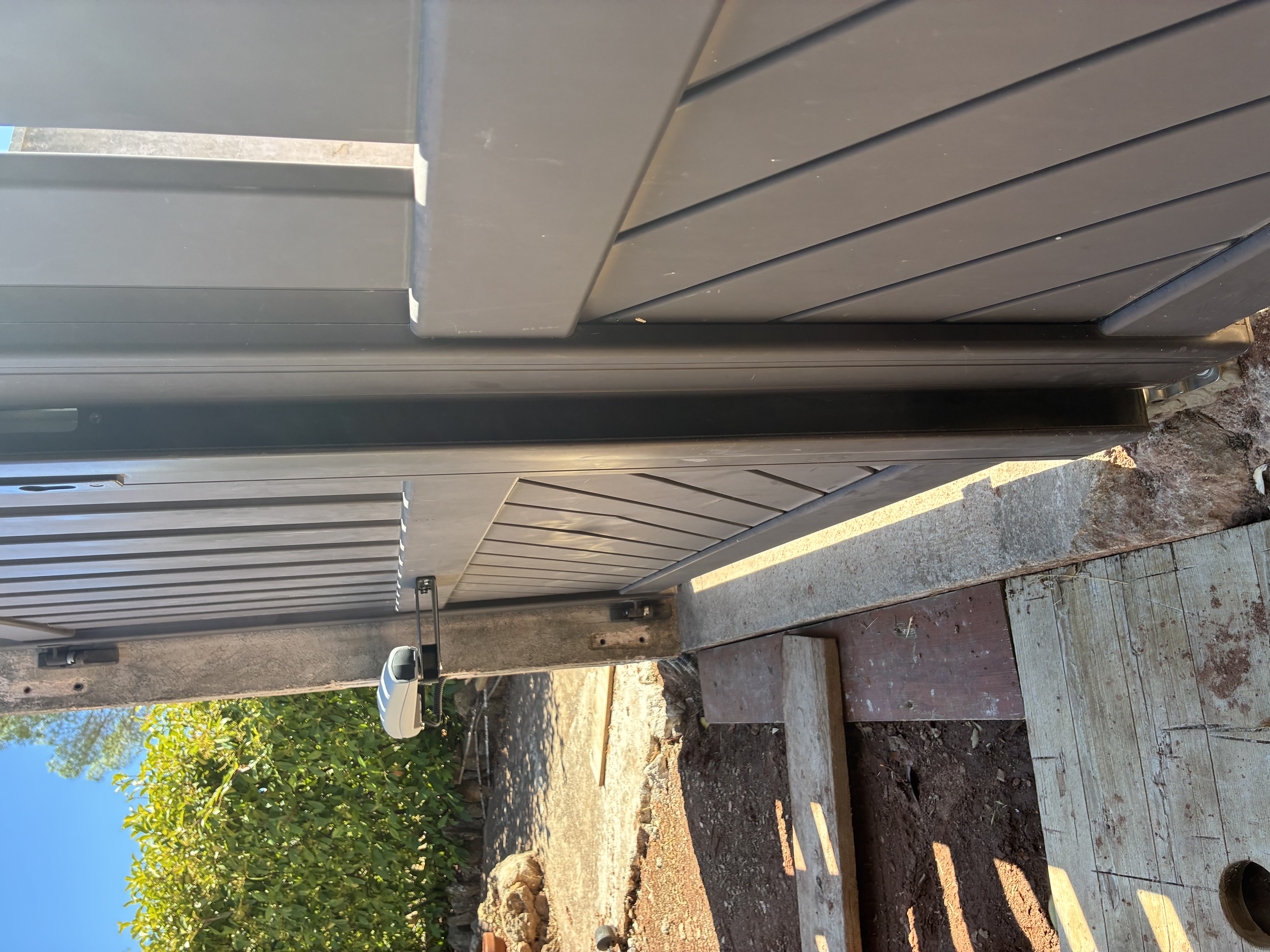

Bonjour ´je reviens vers vous, j’ai posé ma motorisation somfy exavia star et je vous remercie de vos conseille avisé., j’ai une autre question : l’auto apprentissage est fait mais mon premier battant ne se plaque pas au deuxième :jeu de 2 cm comment réduire ce jeu

    Posez une photo de chaque moteur avec vue sur les pattes de fixation.
    Quelle est la cote A ? Ce serait plus simple de rester dans votre sujet d'origine on aurait pas à reposer les mêmes questions.

    Merci votre réponse, j’ai réglé le problème ça venait de la fixation du ventail, je l’ai un peu décalé mes vantaux nickel

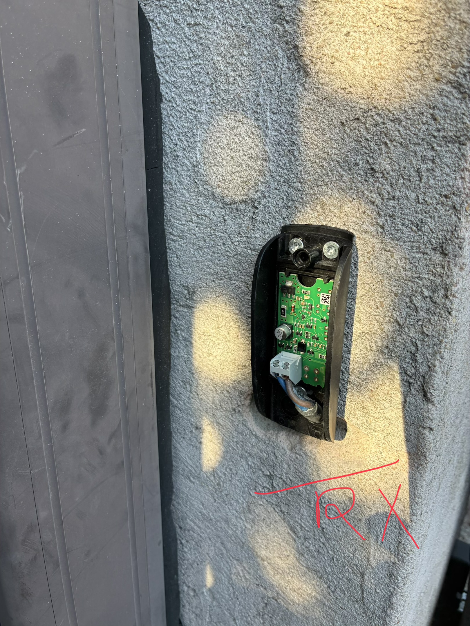

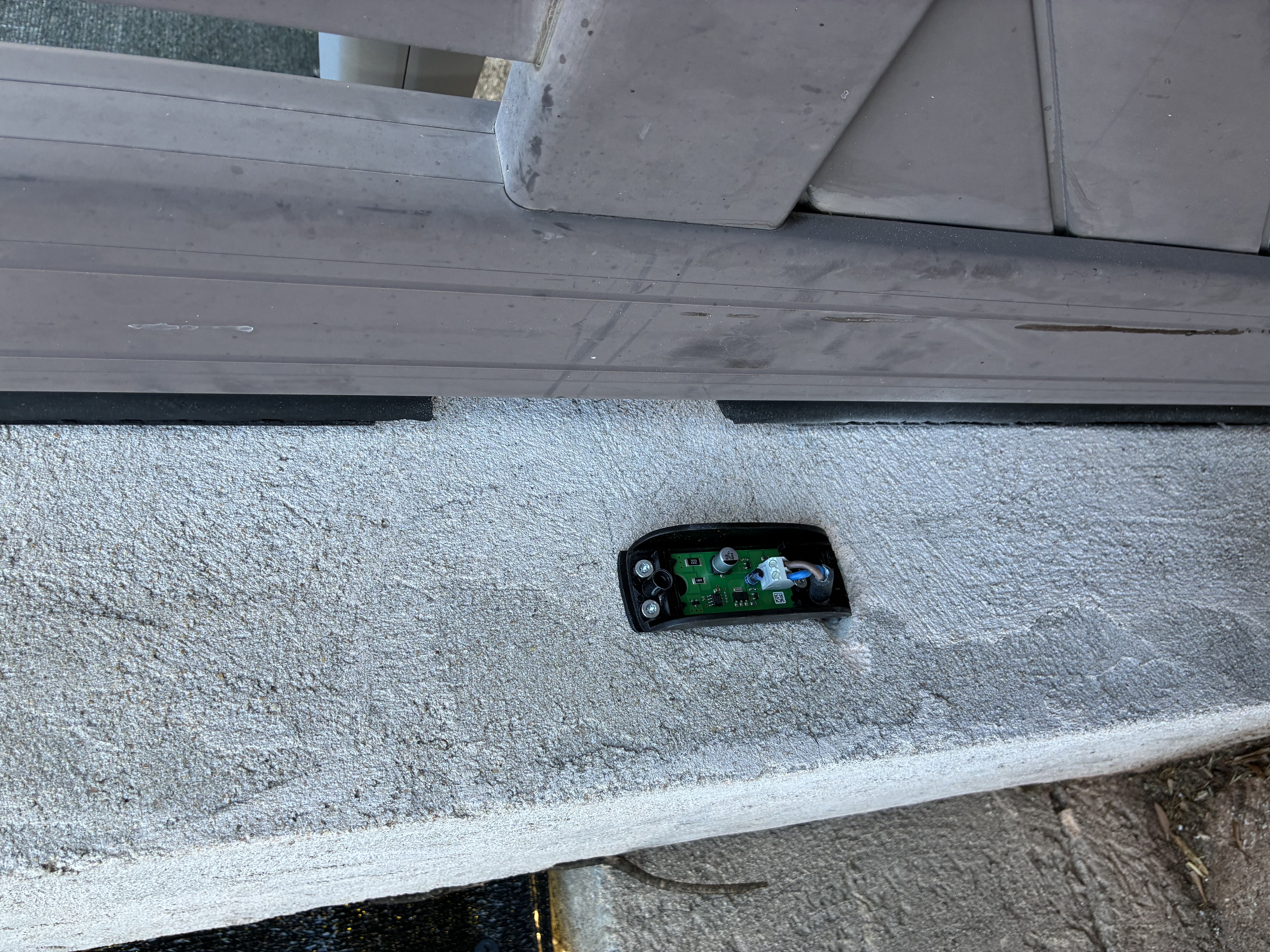

    Maintenant je suis aux cellules le voyant RX s’allume mais quand je fais la procédure de reconnaissance le portail s’ouvre mais le voyant pour cellules ne s’allume pas
