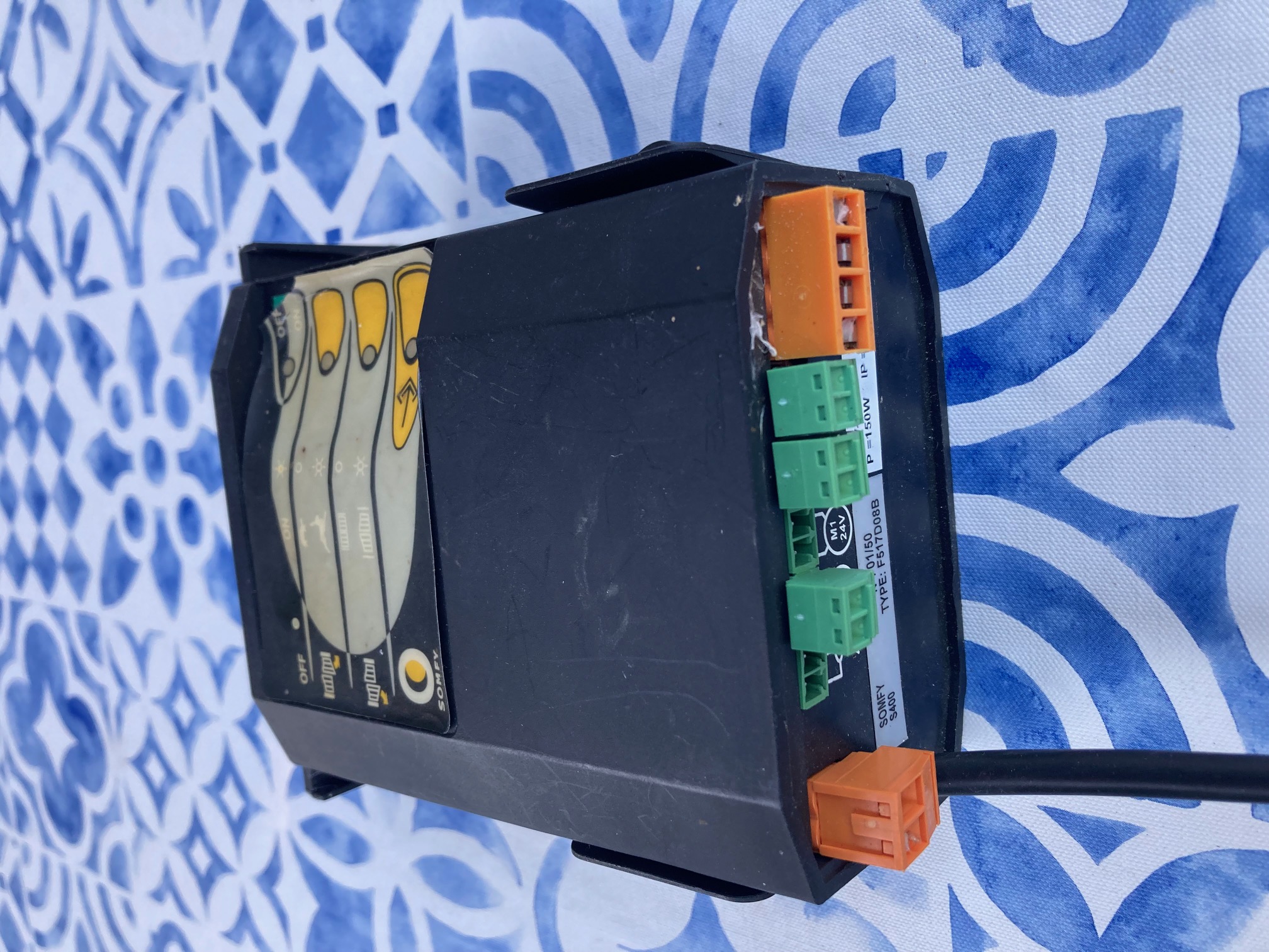

Boitier de commande à remplacer?
Pourriez-vous m'indiquer par quel boitier de commande je peux remplacer le boitier irréparable de mon portail Passeo 400?

    Il y a erreur, on ne peut pas remplacer un boîtier de coulissant par un boîtier pour moteur à bras...
    Mais votre boîtier pourrait tout à fait se faire réparer.
    Quel est son problème ?

    Effectivement je me suis trompé.
    Merci de ne pas tenir compte de ma réponse erronée.

    Merci Charly, merci Richy de vous interesser à mon probléme!
    En fait je cherche une carte de commande dont les signaux de sortie seraient compatibles à la motorisation initiale de mon coulissant S400. Evidemment je pourrais tout changer mais cela demande de nombreuses adaptations (socle moteur, hauteur d'axe moteur,hauteur de crémaillère etc).J'ai essayé de faire réparer la carte mais le circuit imprimé est détérioré. Ma carte électronique ne peut rien faire! Donc je pensais installer une nouvelle carte même en extérieur du carter selon l'encombrement et changer les télécommandes. Est-ce possible?

    Il n'y a plus d'électronique ni TC pour ce moteur.
    A part une réparation, il faudra tout changer.
