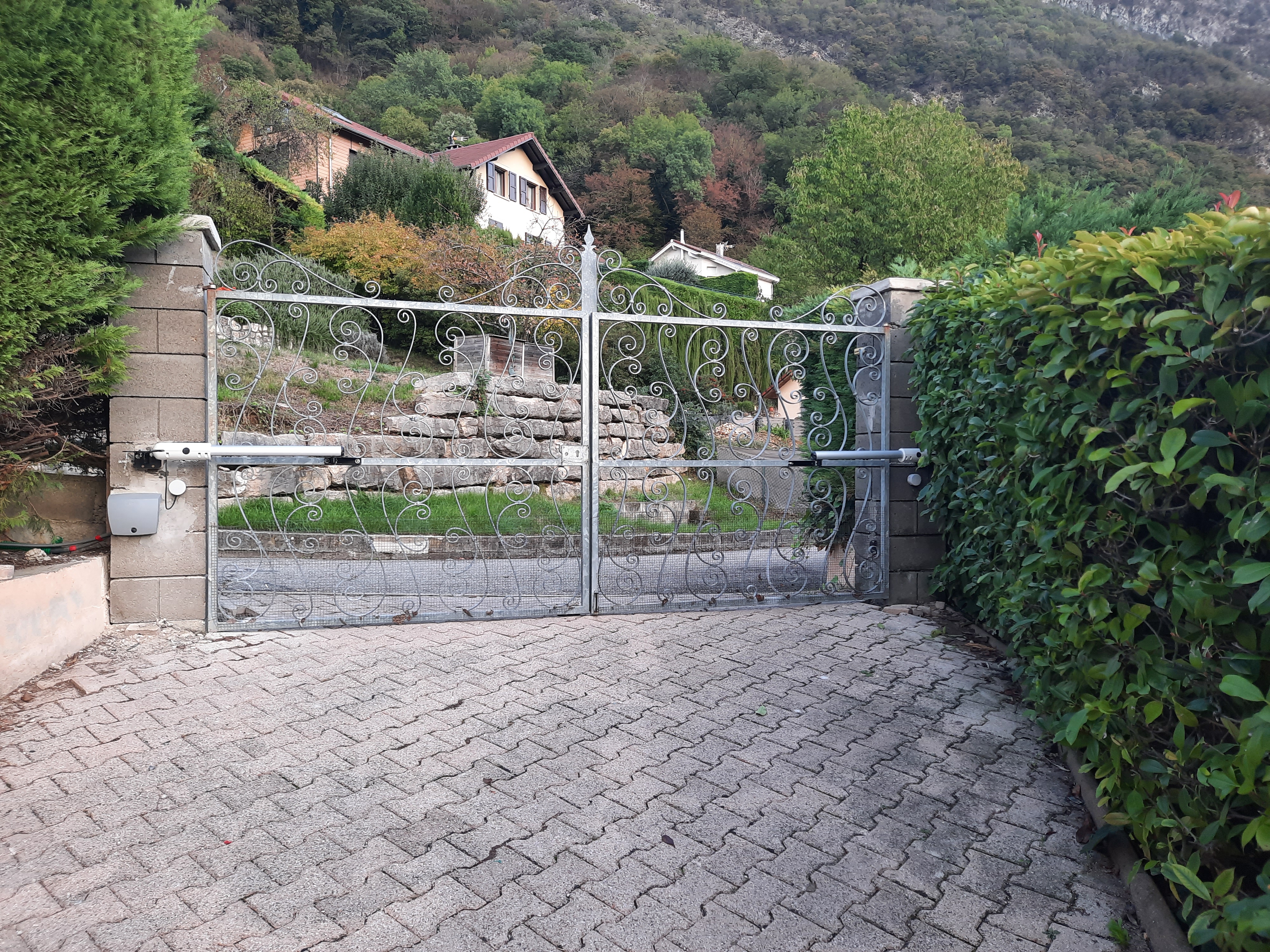

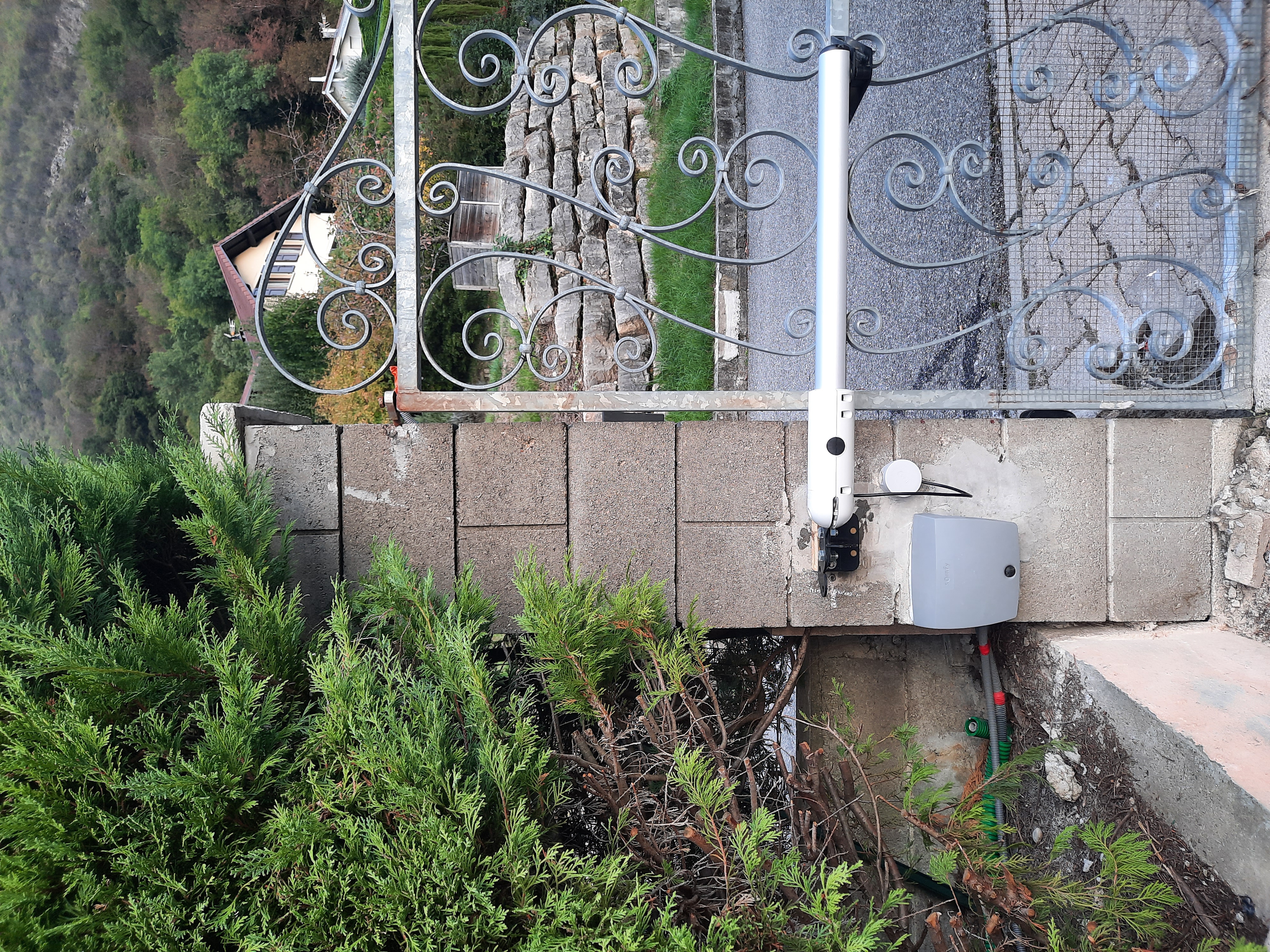

Posez des photos du portail avec vue générale et des deux piliers.
En retour les photos
Bonne réception
Je doute que les cotes d'installation aient été respectées.
Les équerres sur les piliers ne semblent pas être assemblées en montage préconisé.
De plus, elles semblent un peu loin des gonds du portail.
Indiquez-nous les cotes A et B de votre installation.

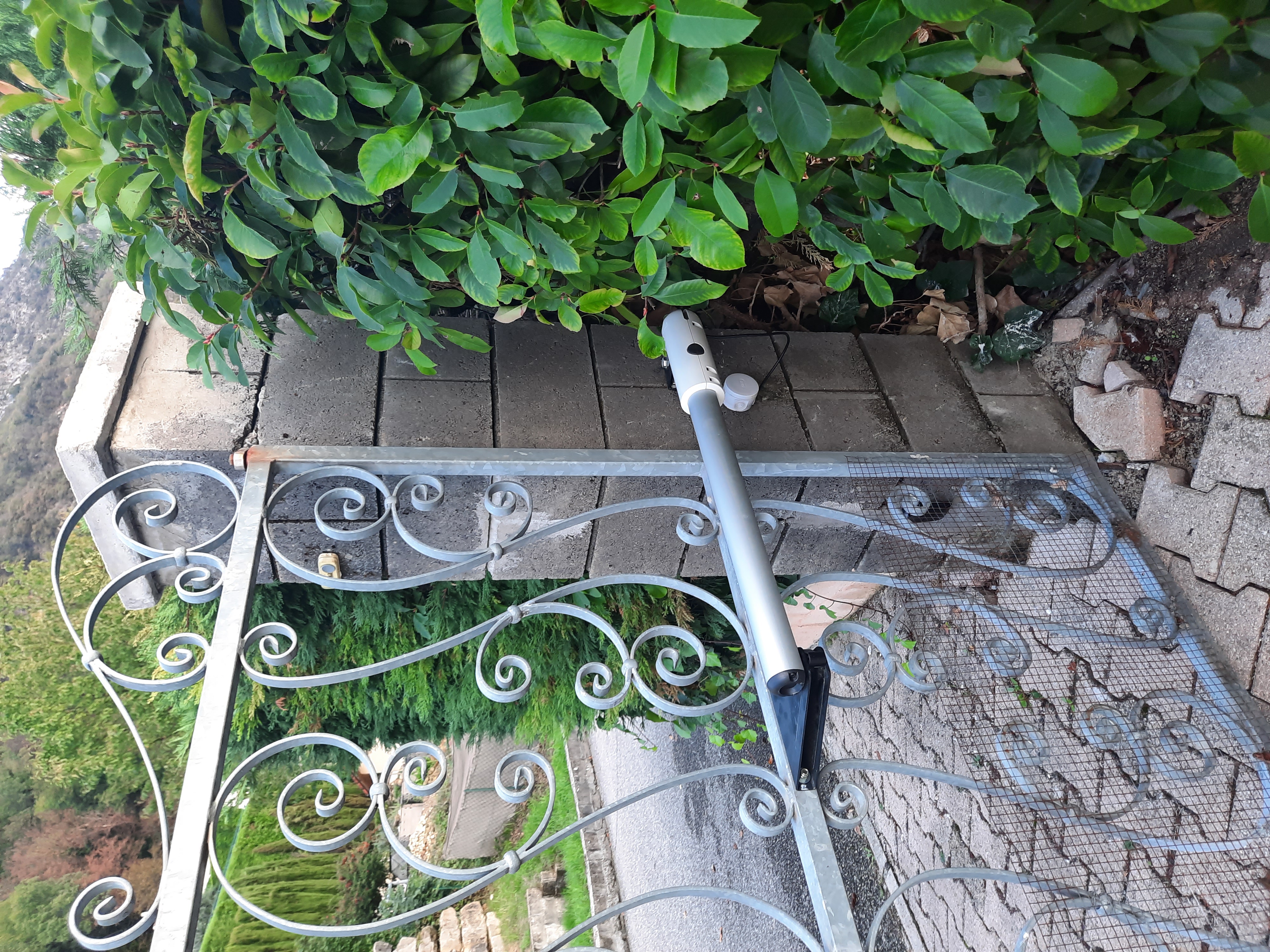

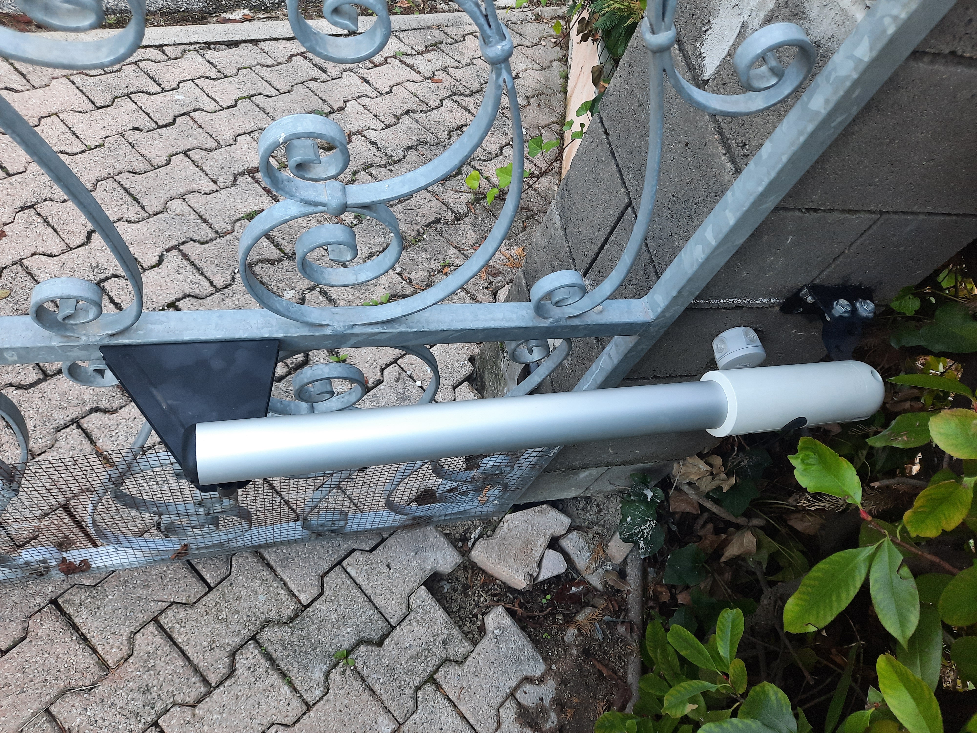

Ajoutez des photos des 2 vérins, plans larges, vues de haut , portail fermé.

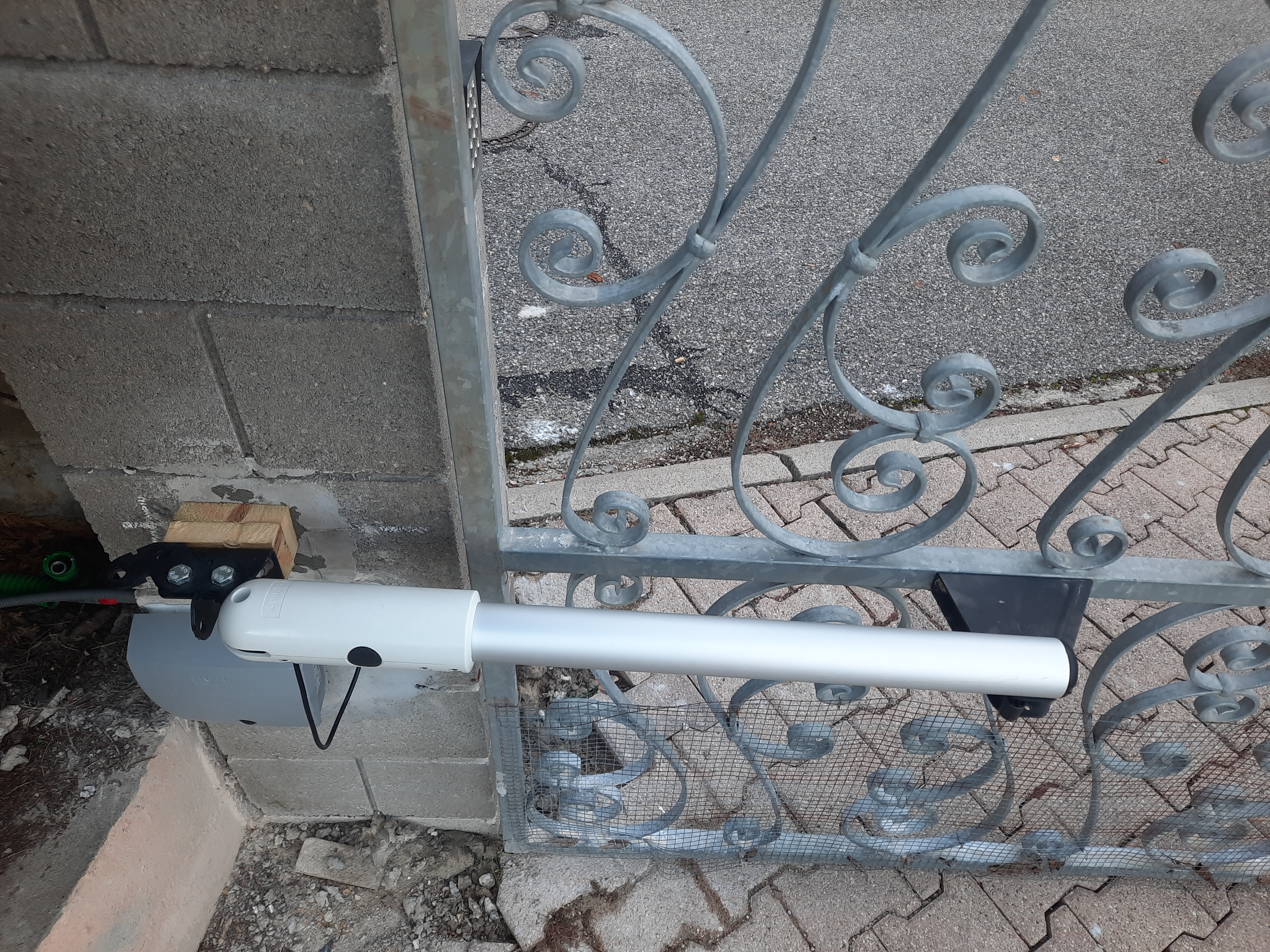

Alors pas du tout d'accord avec vos affirmations de cotes !
Déjà visuellement les vérins sont parallèles voir en arc inversé, ce qui confirme une pose incorrecte.
C'est quoi cet empilage de cales en bois ?
Ne dites pas que A = 3 c'est pas vrai ! On la voit même négative.
Comme l'indique le disque fourni toutes les cotes en rouge sont déconseillées par Somfy.
Faites ceci.
Placez des cales métalliques de 3cm sous les équerres aux piliers et fixer l'ensemble très sérieusement au scellement chimique.
B = 29.5cm, montage = L.e.
Voilà quand même un étrange montage, d'un coté le portail est en retrait du pilier et de l'autre, il déborde !
Les deux piliers sont à traiter différemment.

Mon vérin gauche fonctionne sans à-coup maintenant.
Il m'a suffit juste de diminuer l'épaisseur de ma cale pour être en A entre 1 et 2 cm et pour respecter scrupuleusement le disque et surtout avoir un angle d'ouverture de portail approchant les 120 degrés obligatoire.
Qu'il vous en déplaise ou pas, mes cotes A et B sont bonnes.
Photo du disque en pj avec les cotes en noir.
Fixations ont bien été réalisés sérieusement des le départ en scellement chimique.
J'ai pas compris le coté étrange de mon portail...voir en pj photos de mes deux piliers avec cote négative de 1.5 cm.
Restera je l'accorde à remplacer la cale en bois par une cale en acier.
A ce jour tout fonctionne correctement, c'est que mon montage est bien fait.
