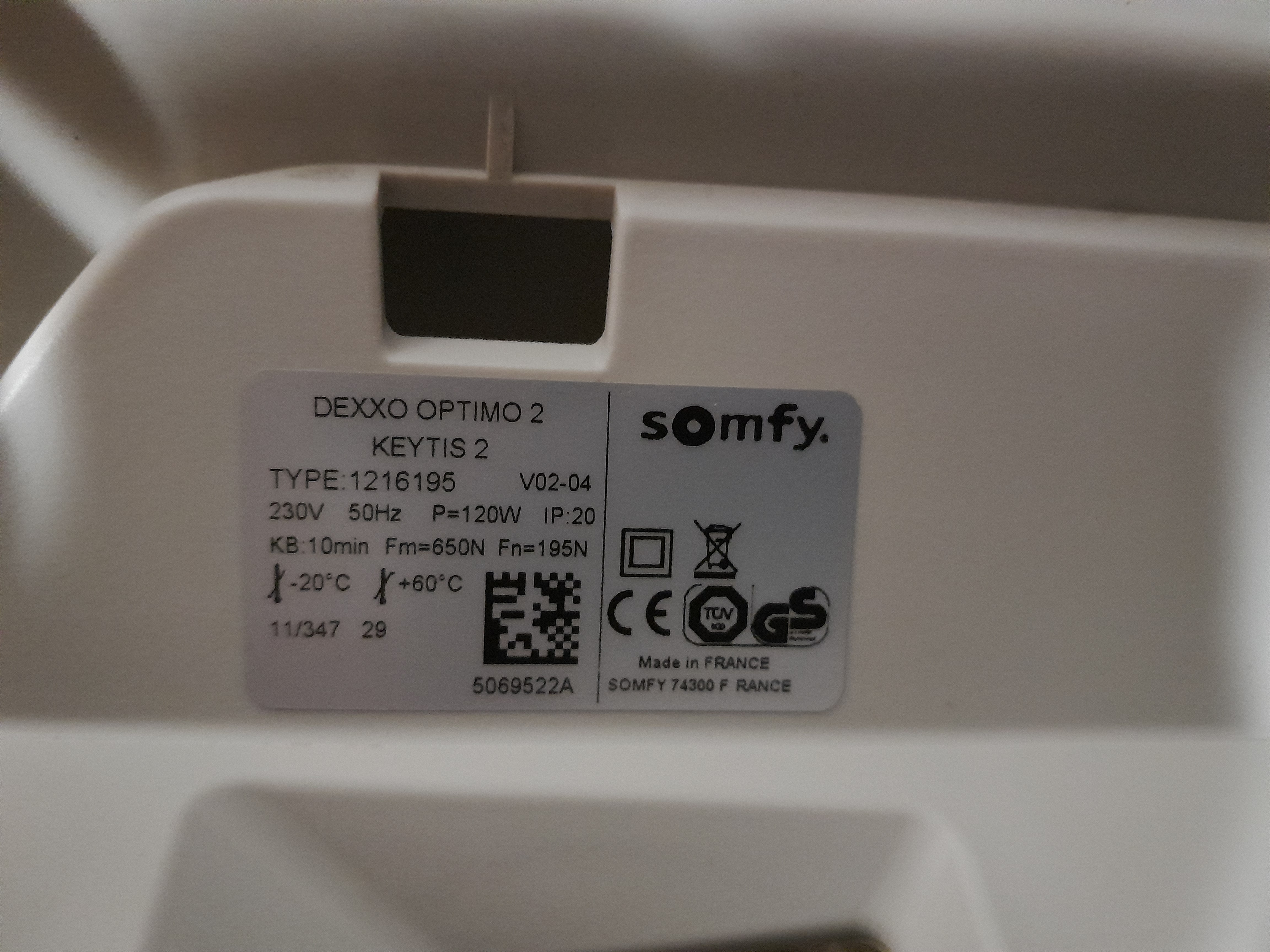

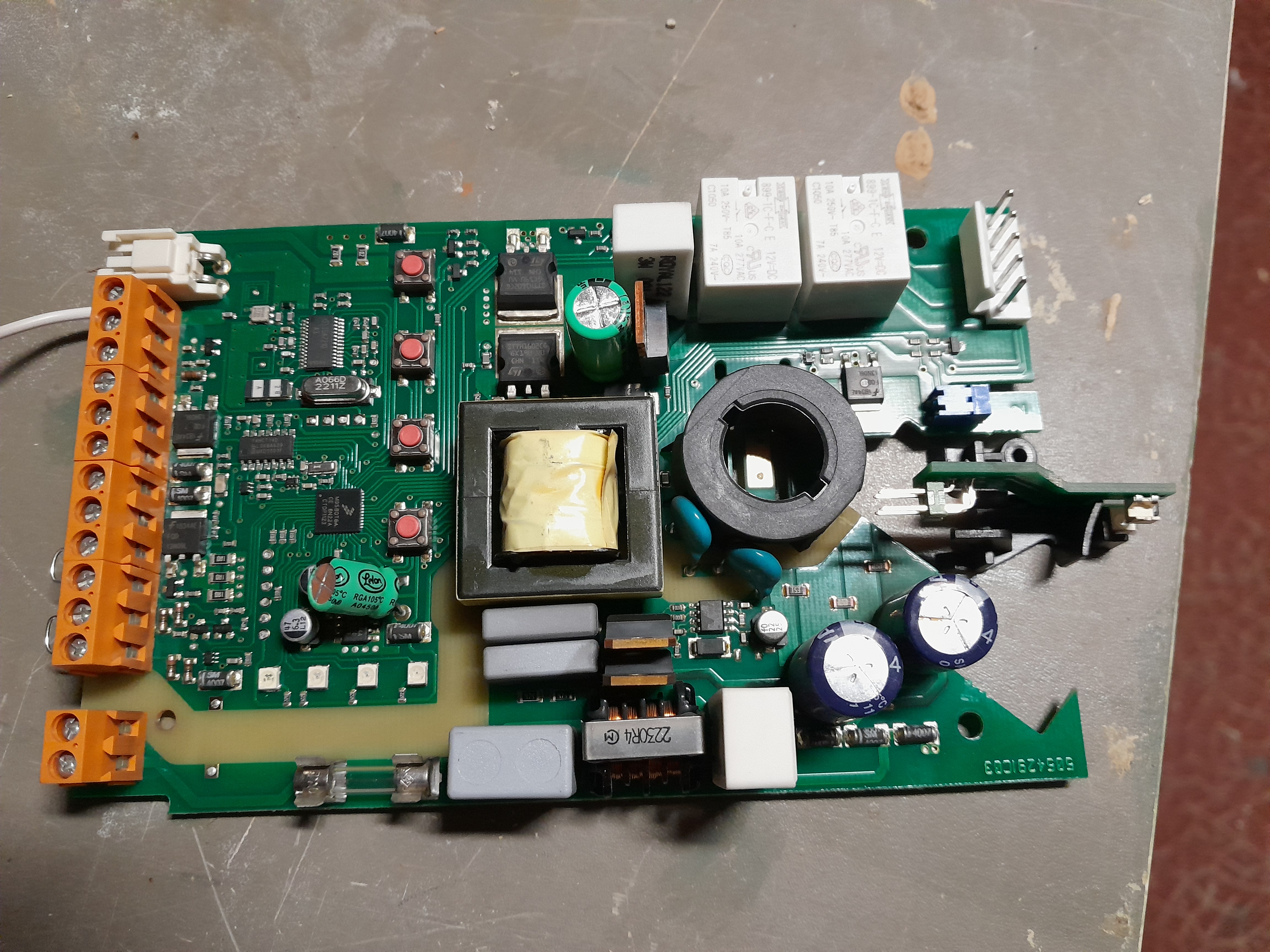

l'alimentation secteur de la carte est HS sur un modele DEXXO optimo 2. Le réparateur me dit que la carte est obsolete et qu'il faut changer tout le bloc moteur. J'ai vu sur le site somfy qu'une carte était proposée en remplacement: Boîtier électronique Dexxo Optimo RTS Led (ref. 1240828). Merci de me confirmer ou pas cette possibilité afin d'eviter de changer tout le bloc (700€ et pas tres ecologique). Pour la réparation je n'ai pas de schéma et j'ai déja sollicité Ritchy.

    En effet cette carte de 2011 est obsolète et introuvable.
    Il faudra passer par l'échange de la tête moteur soit par un RTS soit par un IO.

    Merci charly pour toutes ces précisions. Est ce qu'une tentative de remplacer les condensateurs du fait qu'elle fonctione sur la batterie est une mauvaise idée? Avant de tout changer...
