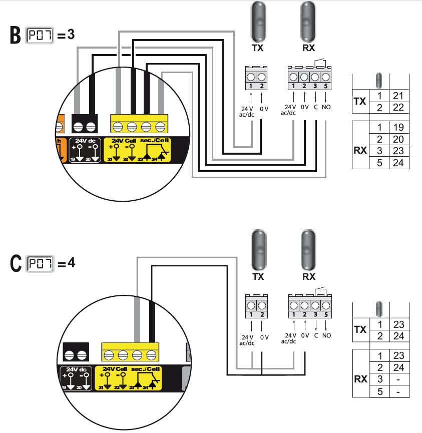

je vais installer une motorisation 220B, et une carte cbx3s IO. Dans cette configuration, existe t il des cellules spécifiques, et/ou des incompatibilités?
Quel est l'intérêt d'un cellule reflex pour un portail aluminium de 3m50 de large?

    Bonjour Gérard,
    ces cellules sont compatible avec votre carte, voir la boutique. http://boutique.somfy.fr/cellules-photoelectriques-pour-p...
    Pas d'intérêt de brancher une cellule reflex juste deux fils en moins à installer et plus de problème de salissure sur le réflecteur sur une motorisation à l'extérieur.

    Bonjour et merci Sylvain.c,
    je pensais aux cellules référence 9014994 / 1841155 qui je crois peuvent recevoir un capot de protection. Chez moi il pleut pas mal plus le vent et les mousses.....

    ces deux références sont compatible avec votre carte, libre à vous.
