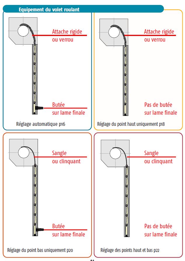

    Bonjour Stef,
    Quel équipement de volet roulant avez vous ?
    Stef
    Stef
    Stef
    57 / 100
    Il s'agit d'un volet equipé d'une accroche rigide (verrou) et pas d'arrêt sur la lame finale.
