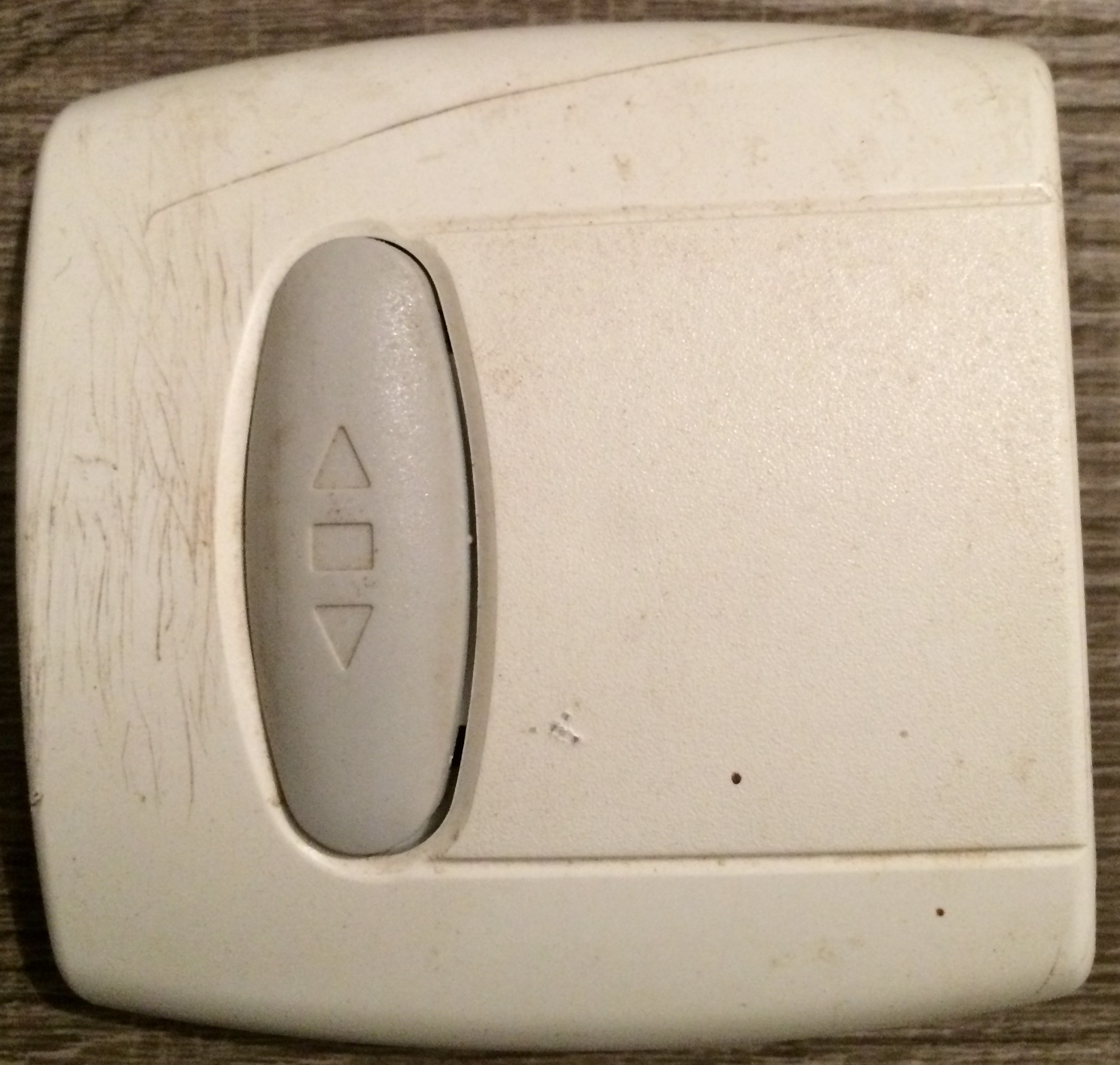

Je ne peux malheureusement pas vous donner de détails sur mon installation car j'ignore la référence des produits qui ont été installés. Au dos de la télécommande 1 bouton il est inscrit "Solus transmitter" et elle possède u bouton "prog". Mais pour ce qui est du volet roulant, je ne vois rien en ouvrant le carter, même après avoir tout déroulé.

    Bonjour Thibaut,
    Pourriez vous faire des photos recto verso de la télécommande.

    Bonjour Sylvain,
    Voici les photos.

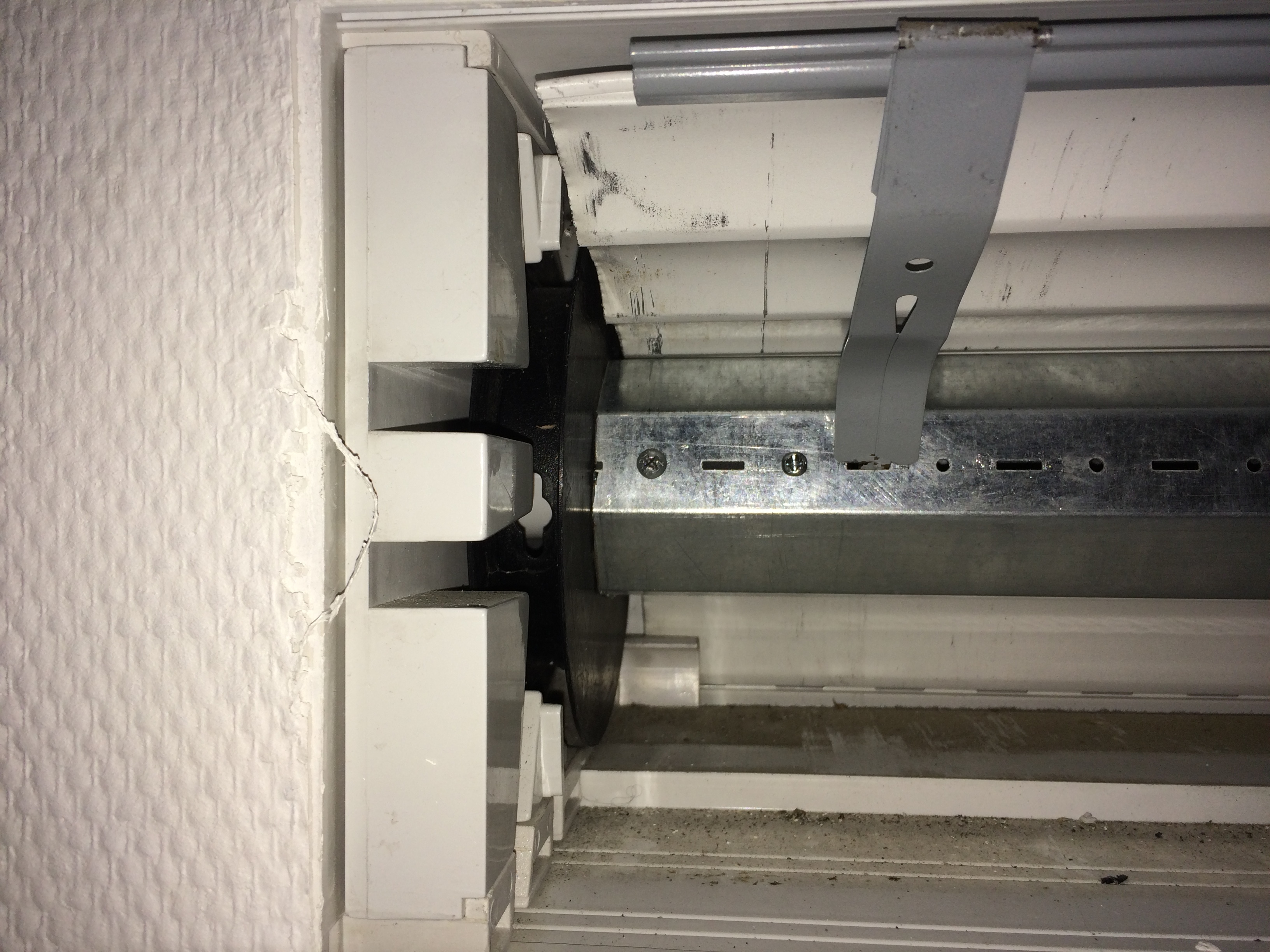

    Bonsoir,
    Y a t-il des réglages sur un coté du moteur ?
    Y a t-il une manivelle ?
    Pas très claire sur la photo....

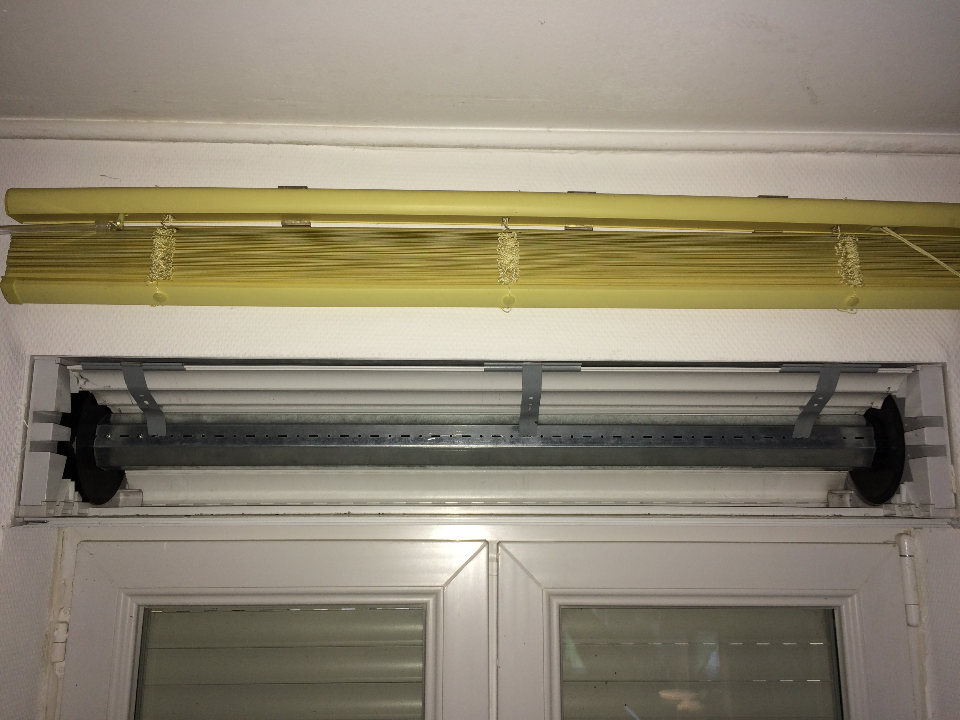

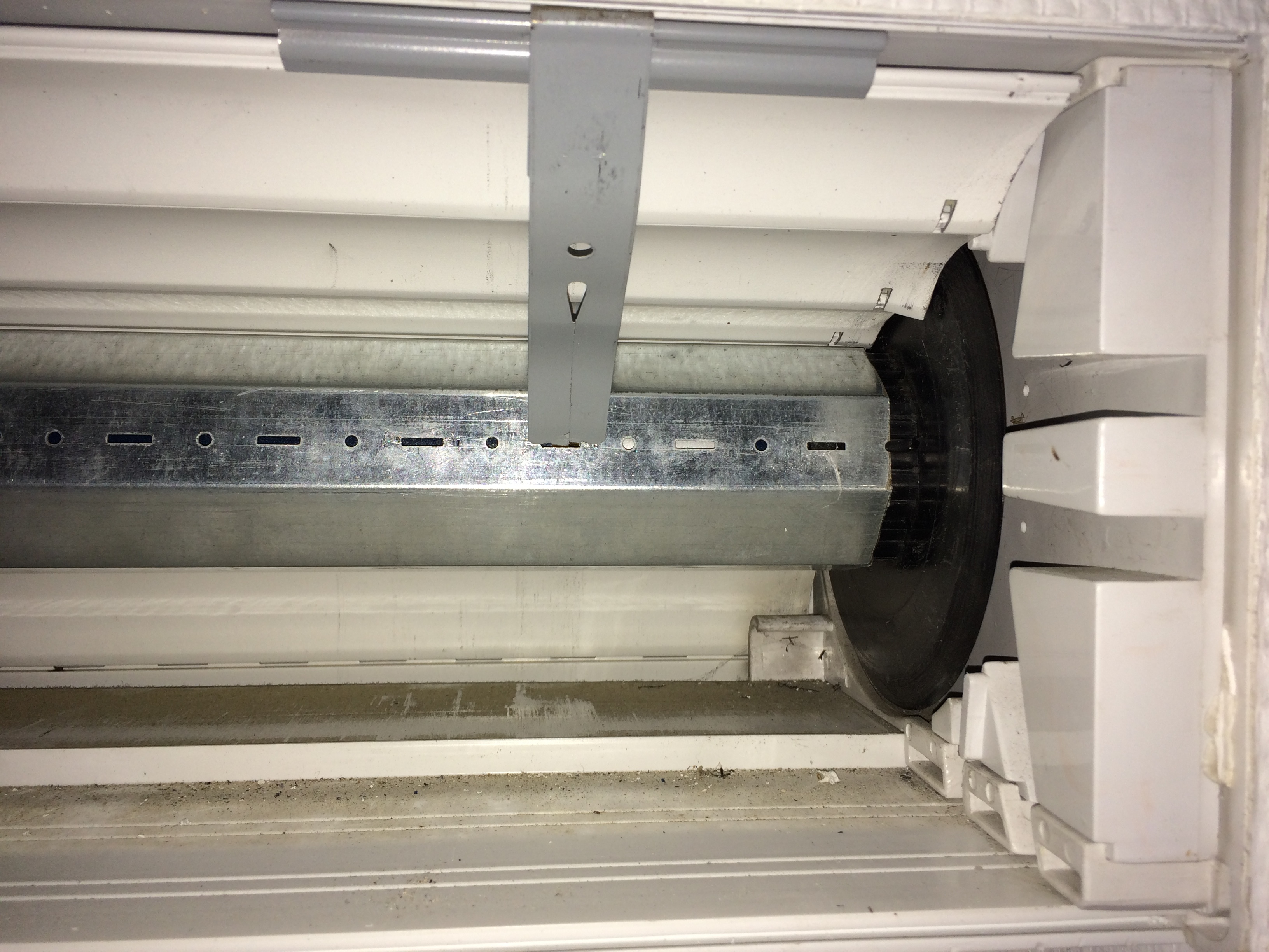

    Bonjour Sylvain,
    Non je ne pense pas qu'il y ait quoique ce soit, ou alors il faudrait me guider pour savoir où chercher.
    Voici d'autres photos si ça peut aider.

    Votre moteur semble être un moteur avec récepteur radio intégré (difficile à vérifier sans sortir complètement le moteur du tube). Une commande Inis est une commande impulsionnelle. Pour effectuer des réglages de volet roulant avec récepteur radio intégré, il est impératif d'avoir une télécommande 3 touches. Il n'y a pas de solution sans commande à 3 boutons.
