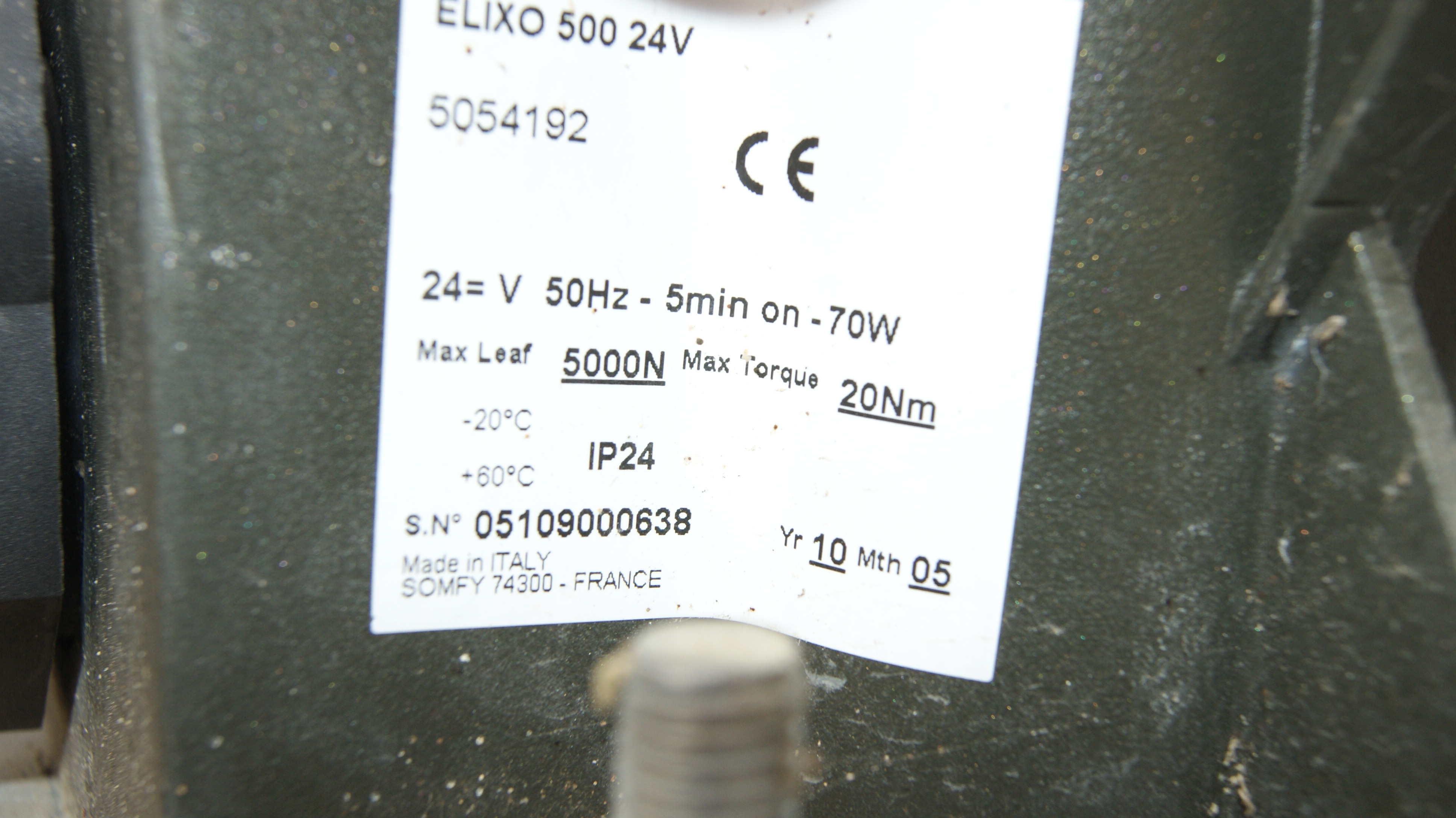

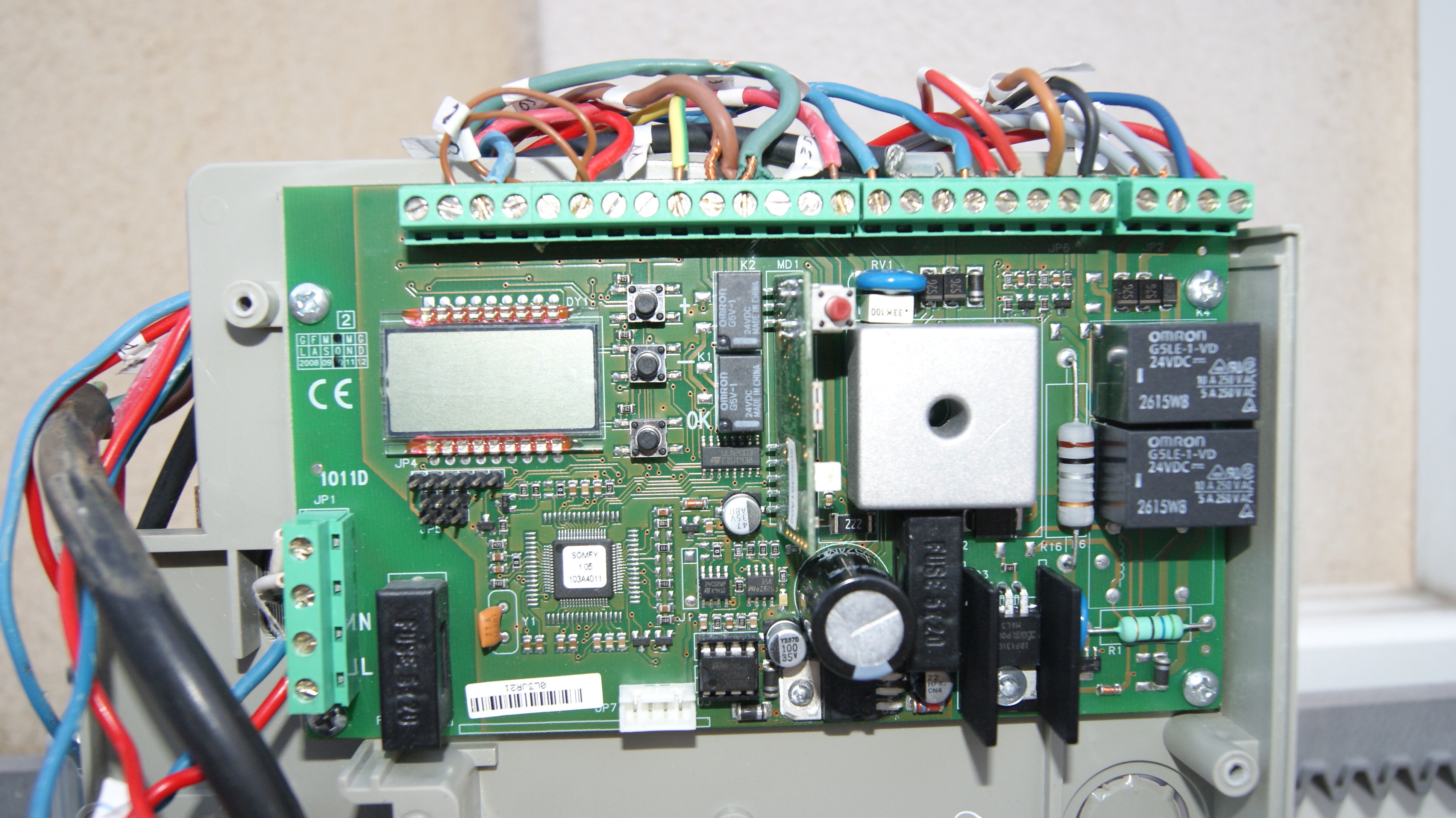

Je souhaiterai connaitre la différence entre ces 2 moteurs car en juillet 2010 on m'a monté un moteur facturé comme "axovia 400c" et je me rends compte aujourd'hui, car des problèmes interviennent, qu'à l'intérieur de celui-ci l'étiquette dit "elixo 500 24v" et que personne (???) n'est capable de le reparamétrer et s'il y a une différence de prix également.

    Pouvez-vous montrer des photos interne de ce nouveau moteur, avec les étiquettes ?

    oui, voir ci-dessous

    Au vu des photo, il faut oublier l'Axovia 400 C
    Vous êtes équipé d'un Elixo 500 24V.
    Quel problème rencontrez-vous ?
