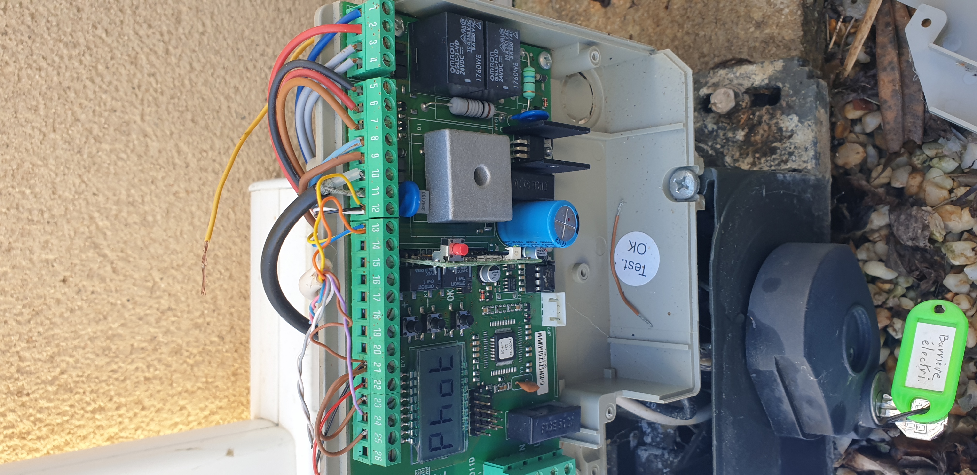

Comment utiliser Elixo 500 24V sans cellule ?
Je souhaiterais brancher mon Elixo 500 sans cellules, quel est le branchement et/ou pontage que je dois effectuer sur le bornier ?

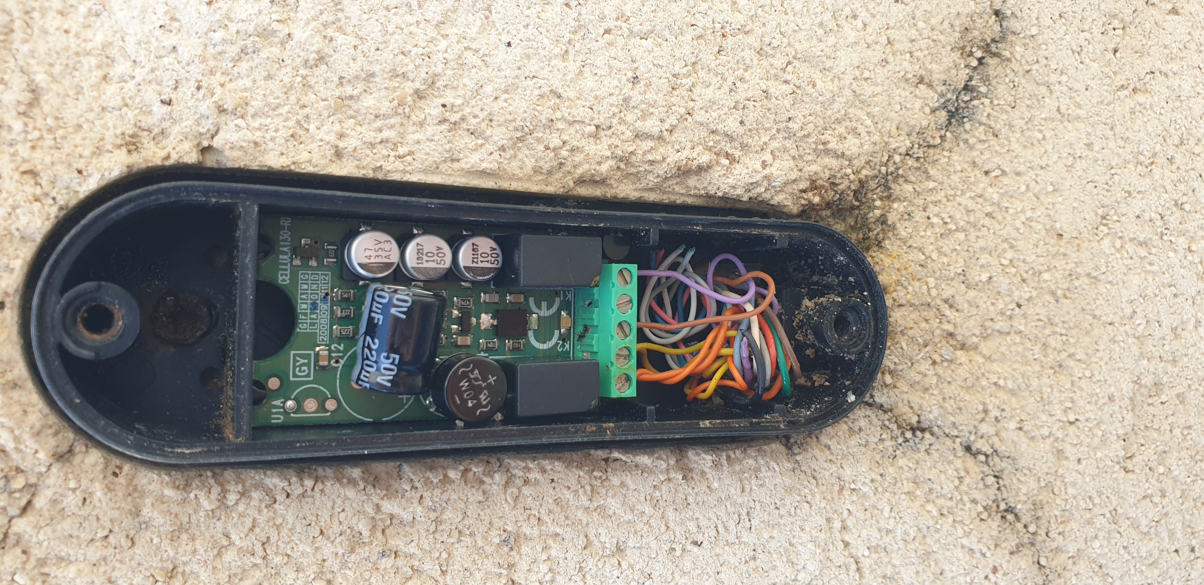

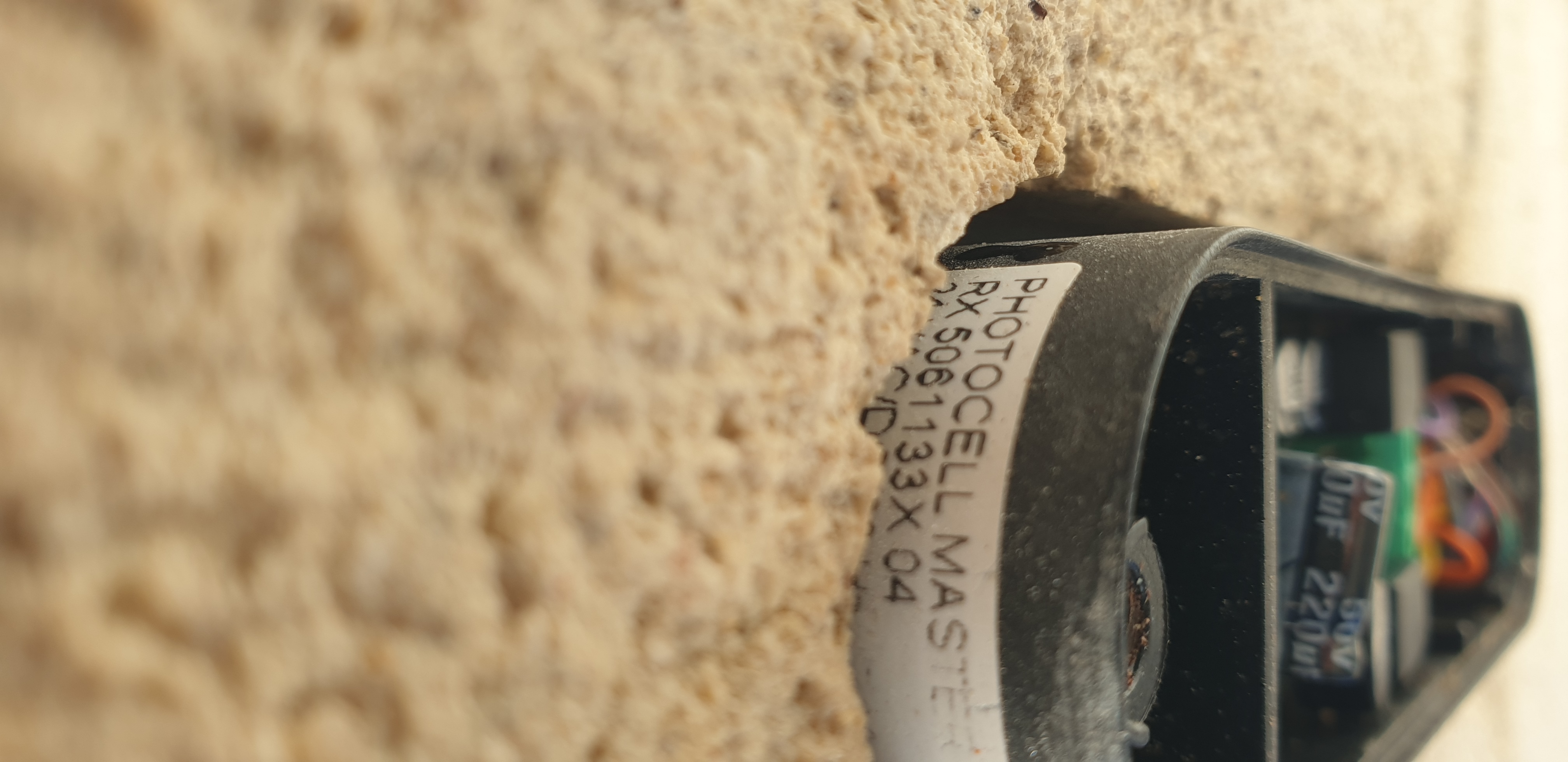

Mes cellules sont des Photocell MASTER RX5061133 X 04 comment les tester ou les remplacer par quel modele?

    Si je souhaite essayer mon portail sans cellules c est que je n en ai pas d avance. Y en a t il des compatibles et comment tester les miennes ?

    Bonjour Gil,
    Il n’est pas nécessaire de débrancher les cellules pour les rendre inactives. Vous pouvez simplement régler le paramètre P07 sur 0, ce qui désactivera la lecture des cellules par la motorisation et les rendra inopérantes.

    Bonjour et merci pour la réponse
    cela fonctionne effectivement, j attends mes cellules de remplacements, j espère qu' elles seront compatibles
