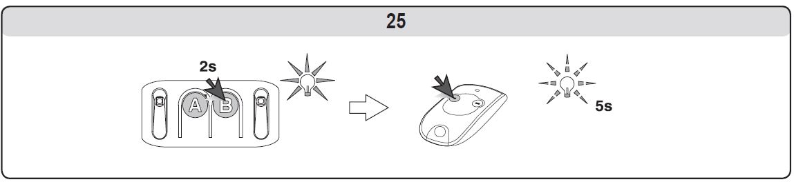

    Merci beaucoup pour votre réponse. Pour reprogrammer la télécommande, après avoir fait un RAZ, il faut faire la même manipulation que si on ajoute une nouvelle télécommande?
    julien B.
    julien B.
    julien B.
    32 / 100
    J'ai fait le RAZ puis la réinitialisation comme c'est indiqué dans la notice mais maintenant ma télécommande n'actionne plus la porte de garage? Que dois je faire pour que la télécommande soit de nouveau opérationnelle?

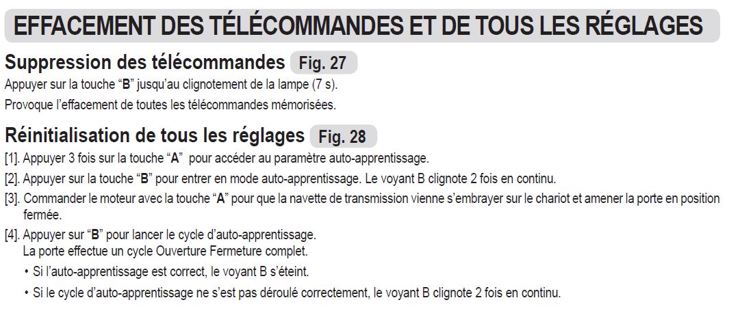

    Je suis dans la même situation.
    Par contre, où puis-je trouver la notice complète
    à laquelle vous faîtes référence ?
    Cette manipulation supprimera donc toutes les télécommandes déjà enregistrées, mais quels paramètres supprimera-t-elle exactement afin que je comprenne avant de manipuler ?
    Merci de votre aide.

    J'ai trouver la notice pour le modèle Dexxo Optimo2 dans la rubrique "Toutes les notices".
    Grâce à vos conseils j'ai pu utiliser les rubriques "Suppression des télécommandes" en page 7 (sans modifier les réglages) et la figure 16 pour la mémorisation de mes télécommandes en "ouverture totale".
    Merci et bonne continuation.
