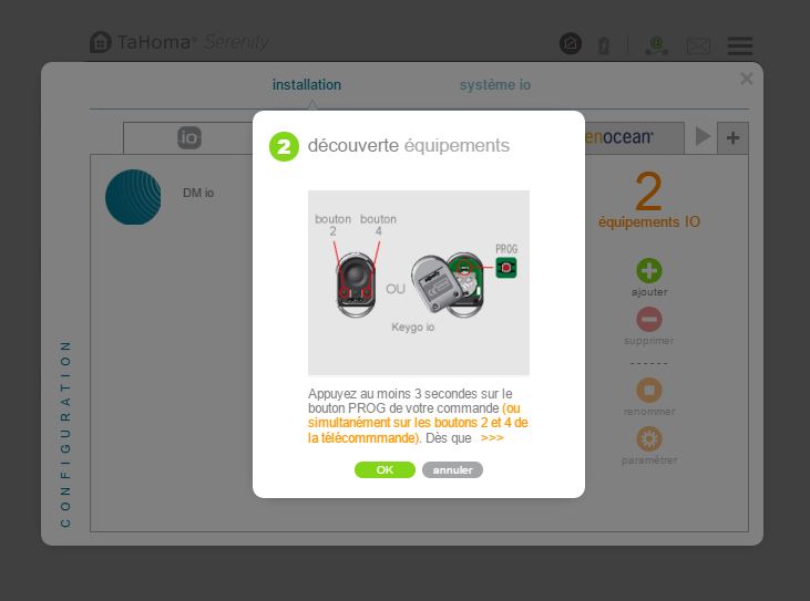

Hors je n'arrive pas à les ajouter dans mon tahoma.
j'ai choisi actionneur puis telecommande io, ai fais la manip d'appuyer sur le gros bouton ou sur les deux petits extérieur mais rien n'est détecté. quel est le problème ? Est-ce que je fais quelque chose de mal ?

    J’appuie sur le bouton PROG, ça clignote (ça OK) et après ? que dois-je faire ?
    Robert P.
    Robert P.
    Robert P.
    Après avoir appuyé sur les boutons de la télécommande, vous faites "OK" sur l'interface Tahoma.

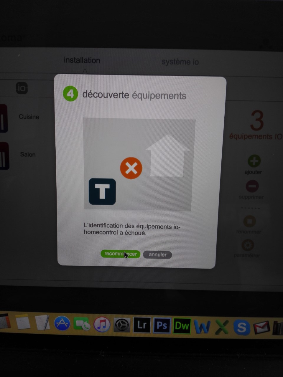

    Oui d'accord ... ensuite ça cherche 4 - 5 secondes et j'ai le message comme quoi l'identification à échouée (photo)

    Vous devez sans doute envoyer la clé io à votre Keygo avant de pouvoir l'associer
    Slipno
    Slipno
    Slipno
    J'ai déjà rencontré ce problème sur des volets. Ton dexxo possède sans doute déjà une clé de sécurité. Si tu as que des keygo dans ton installation tu ne peux pas envoyer la clé du Tahoma à la commande. La commande keygo est une télécommande sans retour d'info. Pour associer ton produit à tahoma, fait une remise à zéro de tes télécommandes sur ton dexxo puis enregistre à nouveau tes keygo et refait la procédure.

    Merci Slipno, effectivement c'est une télécommande 1W
