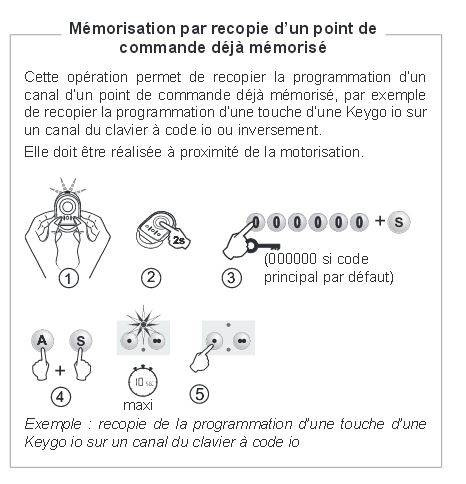

Je viens d'installer un portail deux vantaux avec une motorisation axovia 3s.
Aucun problème pour installer les deux télécommandes Keigo io et pour paramétrer le portail sur mon Tahoma.
Par contre, impossible de mettre mémoriser le digicode io sur le moteur.
Je suis la manip du manuel avec un appui 2s sur PROG du Control Box puis le code principal puis S puis A + S mais après je n'ai pas le clignotant sur le digicode et donc rien ne bouge sur le Control Box. Je reste sur l'indication F0.

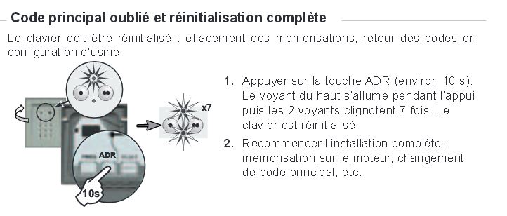

    Si vous n'avez pas le voyant haut du digicode qui s'allume lorsque vous appuyez sur la touche 1 point ou 2 points, cela signifie que le code n'est pas bon, il vous sera donc impossible, en l'état, d'enregistrer ce dernier sur la CBX.
    Faites donc une nouvelle ré-initialisation du digicode.
    Après cela, si vous faites le code: 000000 + la touche 1 point, est-ce la LED du haut qui s'allume à l'appui sur 1 point?
    Si oui, suivez la procédure décrite sur la notice du digipad.

    Bonjour Sylvain,
    voici la notice du digicode ou keypad Somfy io
    https://www.somfypro.fr/trouver-un-produit/-/produit/1841...
    ou fichier en pièce jointe

    Bonjour Gladys,
    Alors là....j'y comprends plus rien..!!!
    Je viens de refaire la manipulation mais en allant plus vite pour taper sur les touches et et et .....miracle le fameux add C1 est apparu.
    Yessss
    Voilà mon Keypad qui fonctionne parfaitement.
