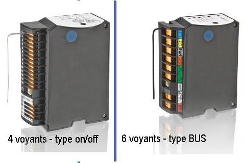

    Quel modèle de boîtier selon photo ?
    Que disent les voyants quand cela ne fonctionne pas ?
    Avez-vous des cellules installées ?
