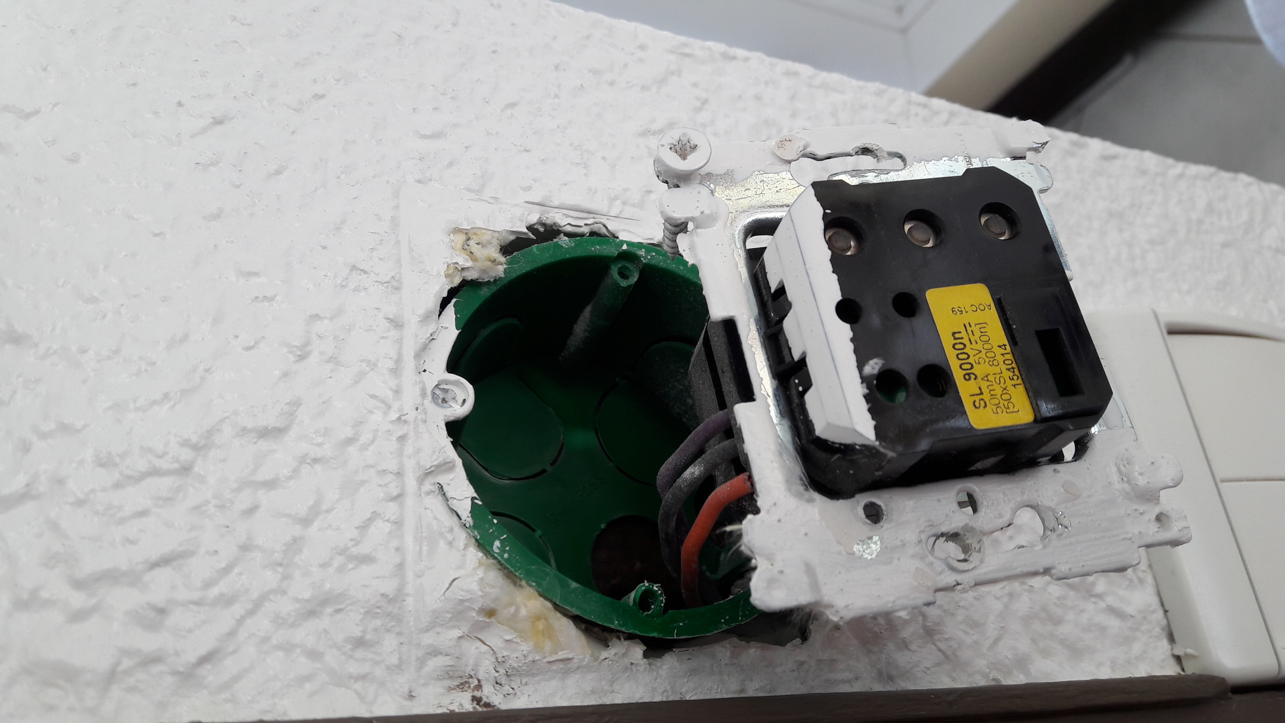

Bonjour, je voudrais remplacer ma commande filaire centralisée par une commande avec programmation horaire. C'est une ancienne SL9000N avec trois fils (violet, noir, orange) qui commande 6 volets.

    Bonjour Daniel,
    Si vous souhaitez une commande générale avec programmation horaire il vous faudra remplacer le LS9000 par une Chronis IB (réf : 1805024).
    Bonne Journée

    Le problème c'est qu le Chronis IB (réf : 18050) posséde 5 fils et moi je n'en ai que 3. Avec ces 3 fils, je commande 6 volets? Comment dois-je brancher?

    Bonjour Daniel,
    Votre ancienne commande n'avait pas besoin d'être alimenté par contre vu que vous souhaitez effectuer une programmation horaire il vous faudra une CHRONIS IB et donc l'alimenter électriquement avec phase/neutre. Voilà la différence au niveau du nombre de câble.
