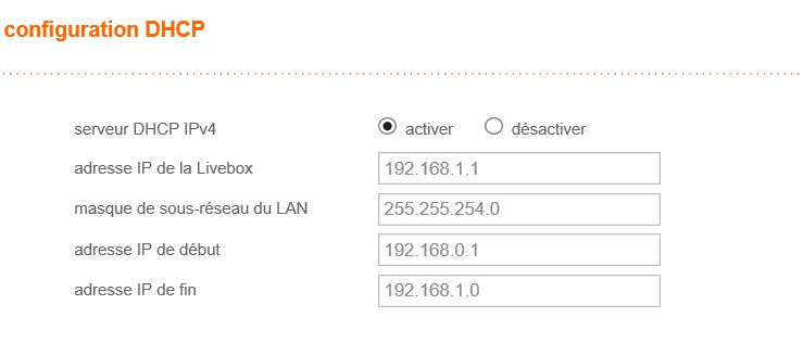

J'ai paramétré ma livebox en suivant les tutos mis en ligne (IP de ma centrale : 192.168.0.3), mais quand je veux faire une remise à zéro de la centrale IP; rien ne s'allume. J'ai testé la prise secteur, elle fonctionne. Est-ce possible que ce soit la centrale IP qui soit défaillante ?

    Rien n'est correct dans votre configuration.
    Si l'adresse IP de votre Box est 192.168.1.1, le DHCP soit être en début à minima 192.168.1.2 et fin à 192.168.1.254
    L'adresse IP fixe de votre alarme doit être configurée selon ce modèle : 192.168.1 201

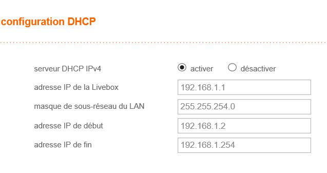

    Comment alors modifier l'IP de mon alarme puisque je n'ai pas accès à l'interface ? Si je reconfigure le DHCP, l'IP de ma centrale qui est 192.168.0.3 ne sera plus dansle début à minima.
    dans l'ordre :
    • reconfigurez le DHCP de votre box adsl selon le modèle ci-sessus
    • Réinitialisez le module IP de la centrale
    • Récupérez l'adresse IP de la centrale
    • Connectez-vous sur la centrale
    • Fixez l'adresse de la centrale selon le modèle ci-dessus et décochez la case DHCP.

    J'ai reconfiguré ma box selon vos instructions, mais impossible de réinitialiser la centrale IP car je n'ai aucun voyant qui s'allume quand je la rebranche et aucun bip.
