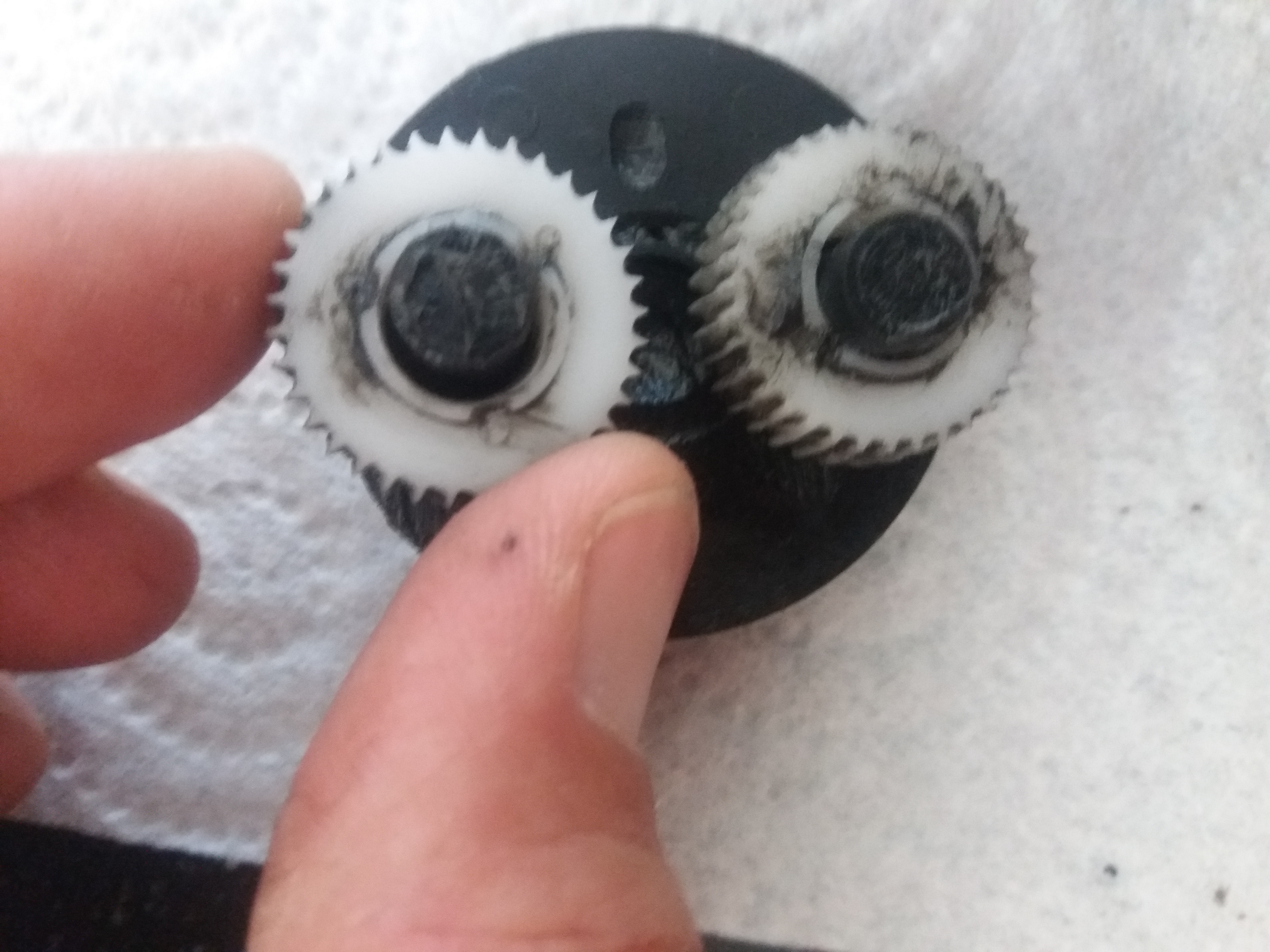

Bonjour, j'ai un vantail du portail qui ne bouge plus du tout on entend le moteur tourner mais plus de mouvement, j'ai donc démonté le moteur et les 2 pignons satellites en plastique blanc ont un jeu important dans la cloche d'entrainement de la vis s/fin. Existe t il un kit de remplacement avec des pignons en laiton plus résistant comme sur d'autres modèles proposés en garantie?

    Je ne retrouve pas la facture d achat le système a était acheté chez Augier matériaux a Vaison la romaine il y a environ 5 ans je joint l étiquette d identification ainsi que les pièces abîmés selon moi. Les pignons blancs ont un jeu de 2 millimetre sur leurs axes est se mettent en travers.
    Je parle de garantie car j ai pu lire sur ce forum qu' il existe un kit de modification en garantie sur certaines références de mécanismes et ce quelque soit l année d achat.

    Il n'existe pas de kit de remplacement pignon pour les SGS.
