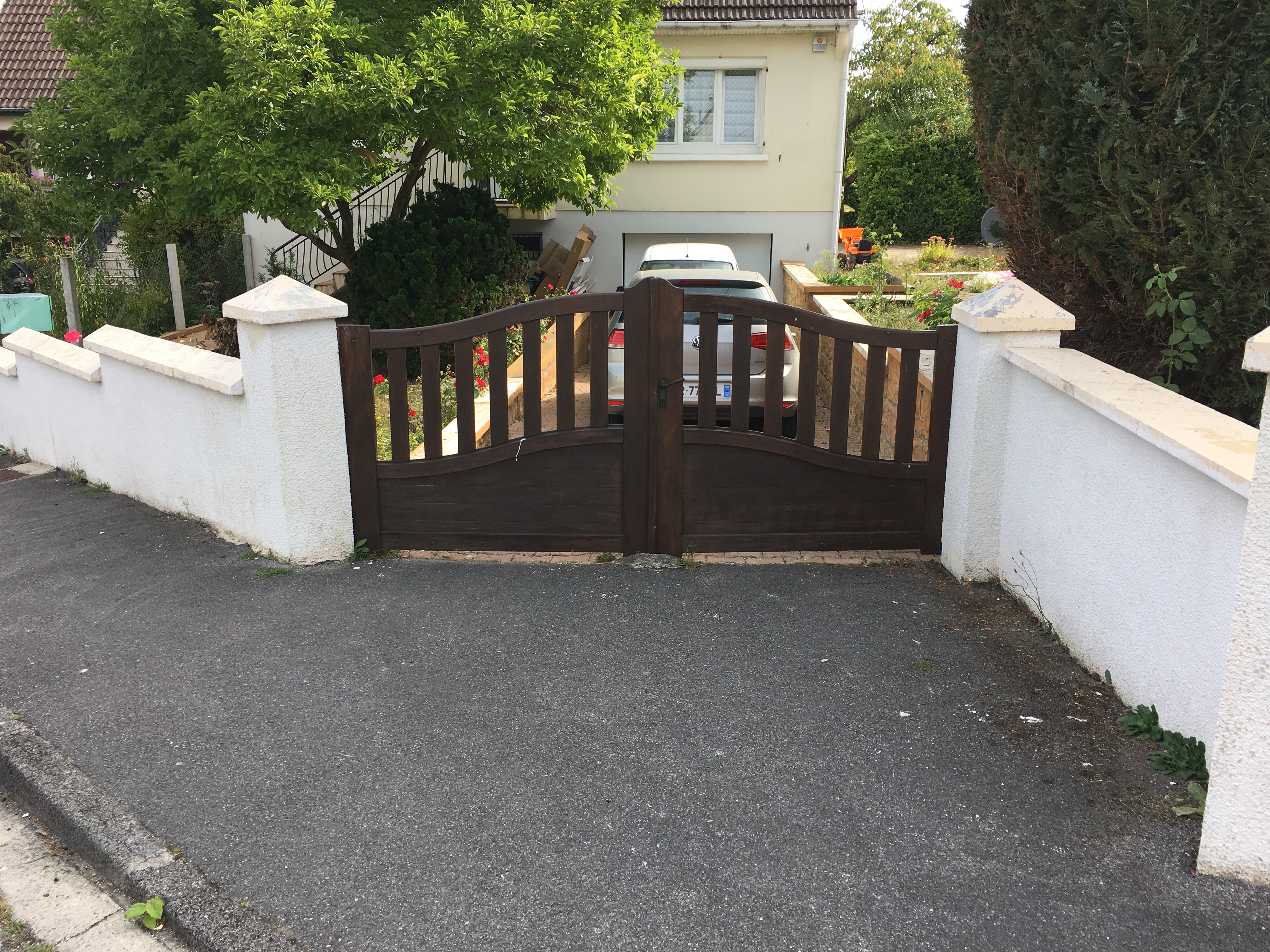

Voici mon portail que je veux changer.

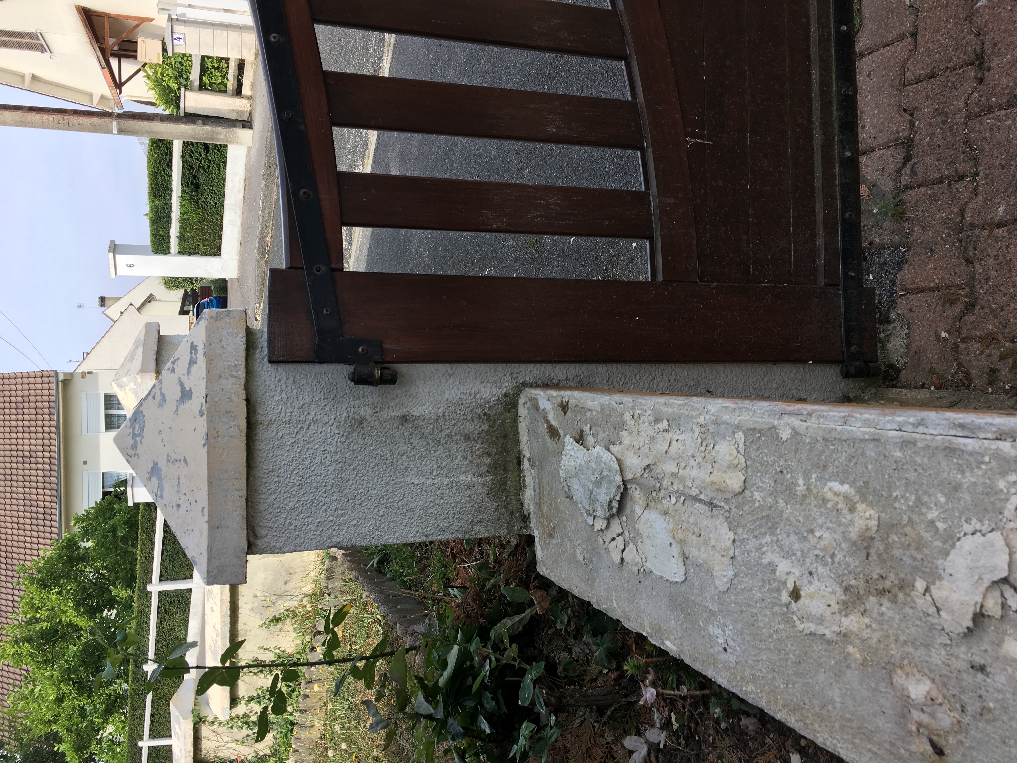

Les poteau vont être remonter a 2m je désire monter un portail avec une barre de renfort a auteur du mur sur la photo 3069 les gon sons sur la partie avans que je ne peux changer sur la photo 3070 le poteau a tres peux d angle.
Quelle moteur choisi sachant que je veux du io et pas de moteur enterrer.

    bonjour,
    Si vous voulez du Io, vous serez obligé de faire appel à un installateur agréé Somfy.
    Ce dernier sera à même de vous indiquer les motorisations possibles en fonction de votre cas.
    Pas sur le site Somfy, d'où l'intervention d'un tiers;
    Si vous voulez des conseils techniques avant installation, attendez le contact d'un yellow's ou appel au 3260 appel surtaxé.

    D'après les photos, je ne comprends pas l'intérêt de mettre des poteaux de 2 m !
    Pour le poteau avec angle, il faudrait une vue de dessus pour mieux évaluer les possibilités, tailler le poteau ou faire une fausse face d'appui, ou ...
    Sinon il y a le moteur Invisio IO, avec lui, pas besoin de se soucier de tous ces détails perturbants qui peuvent créer des problèmes futurs d'installation.
