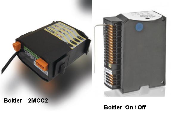

    Il y a plusieurs versions sous l'appellation S200.
    Pouvez-vous préciser le modèle exact de votre système ?
    Les moteurs sont-ils en 220V ou 24V ?
    Des photos du boîtier électronique ?

    Ce moteur doit être assez ancien?
    Ca ressemble à un boitier HS....

    Quel modèle de boîtier avez-vous ?
    Age du matériel ?

    les symptômes décrits indiquent un boitier HS !
    A changer ou à réparer !
