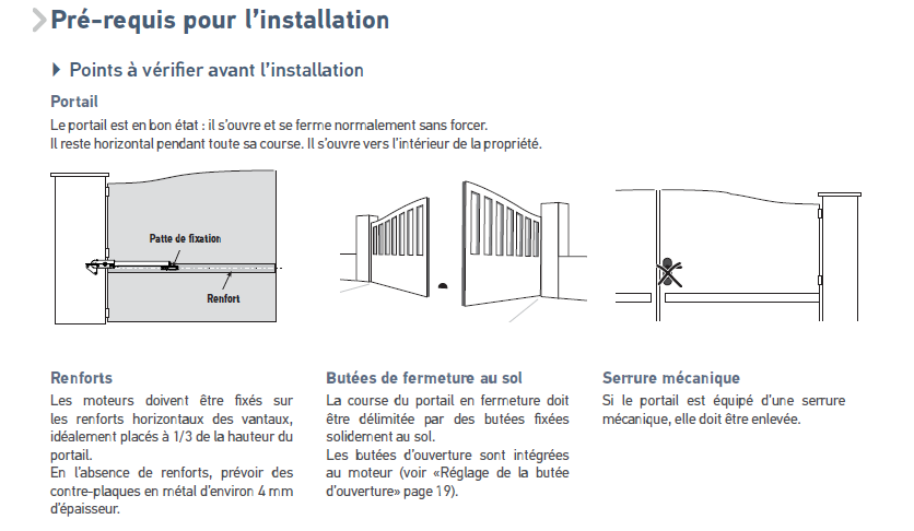

    Le modèle SGS fonctionne sans butée au sol...

    Bonjour JL,
    Effectivement, je n'avais pas fait la distinction ouverture et fermeture !
    Pascal doit contrôler avec ces tests :
    https://forum.somfy.fr/questions/894511-somfy-portail-gerer-reouvertures-intempestives-verin
