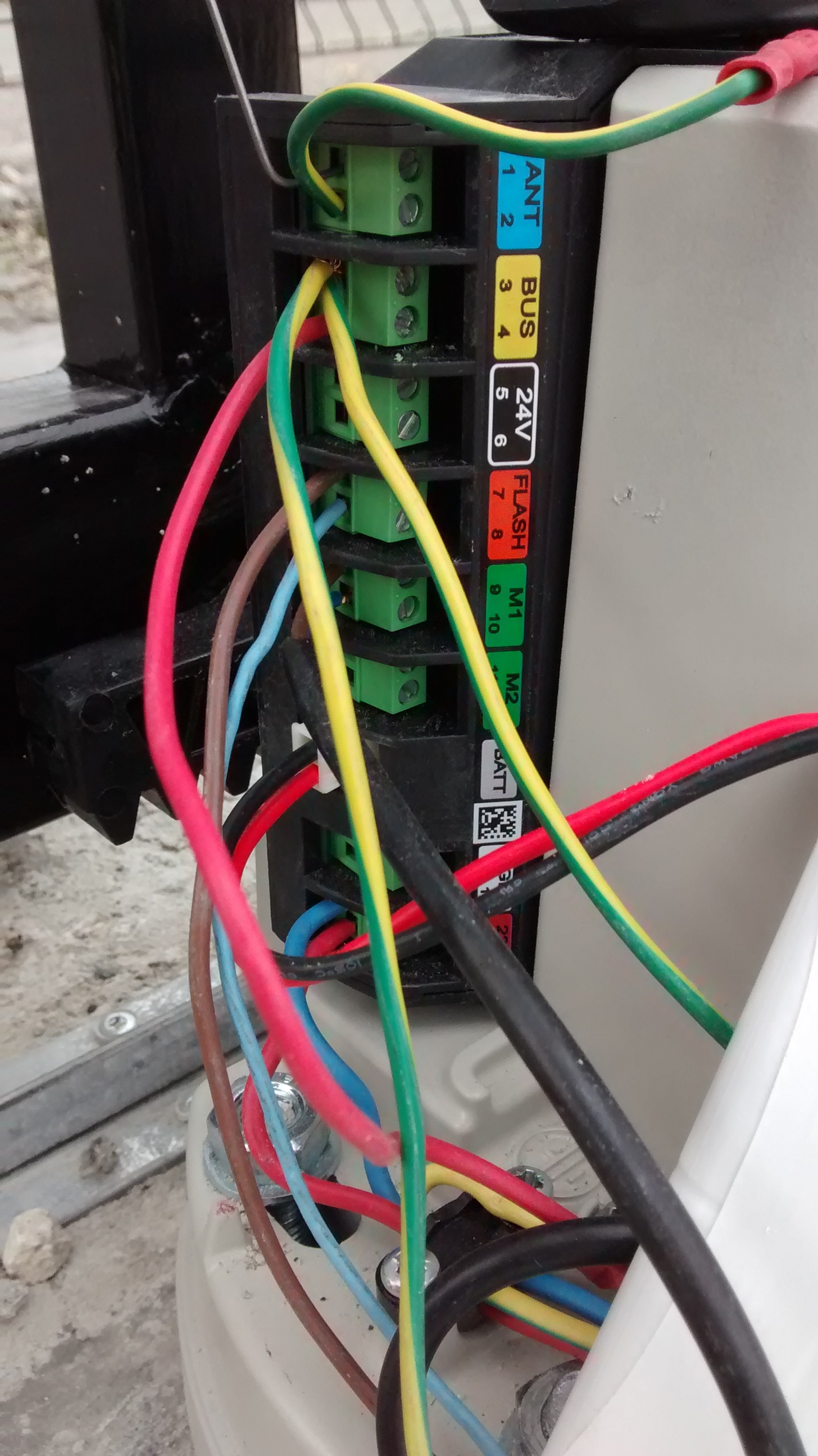

    Pouvez-vous faire des photos de votre installation ?

    les 2 fils de terre ensemble vont à la cellule
    Ou sont connectés les 2 fils Jaune/Vert de la borne 3 (ou vont-ils?)
    Ou va le fil rouge de la borne 4 ?
    Qu'est-ce que c'est que ce jaune/Vert sur la borne 2 de l'antenne ?

    les vert jaune vont aux cellules comme le rouge et le vert borne 2 c'est la masse d'origine

    Premier point, il est interdit d'utiliser le fil jaune/vert pour autre chose que la Terre !
    Pouvez-vous déplier les fils sur le boîtier que l'on voit bien sur quelles bornes ils sont raccordés ?
    Faire une photo.
    Et montrez aussi des photos des branchements sur chaque cellules ?

    Votre moteur est branché à l'envers !
    Croisez les deux couleurs de fils, bornes 9 et 10 , M1.
    Faites une RAZ et recommencez la mise en service.
