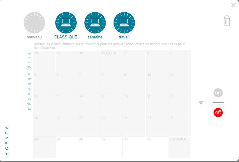

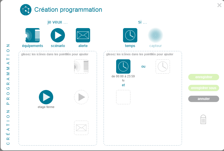

Les scénarios sont créés mais il m'est impossible de les activer sur SMART ainsi que de les planifier sur AGENDA.
D'un côté sur tablette, la touche enregistrer reste inactive après la création de la programmation sur SMART. Pour l'agenda, j'arrive à faire glisser mais au relachement, la journée ne reste pas dans la case du jour.
Sur l'application web via l'ordinateur, le cliqué-déplacé ne marche pas sur l'agenda.

    Les deux sont en effet indépendant, pour autant ni l'un ni l'autre ne fonctionne. Vous pouvez vous référer aux deux pièces jointes que j'ai fourni.
    Dans le screenshot agenda, je peux créer des journées mais impossible de les faire glisser sur le calendrier.
    Sur le screenshot smart_creation_conditionnelle, le bouton "enregistrer sous" ou "enregistrer" reste grisé/inactif après avoir rempli ma fonction conditionnelle.

    Bonjour Eric,
    En effet, afin de pourvoir glisser votre journée dans l'agenda il est nécessaire que celui-ci soit en "ON". D'après vos screenshots, votre agenda est positionné sur "OFF" ce qui vous empêchera d'effectuer la manipulation.

    Bonsoir,
    Les deux sont effectivement sur off car lorsque je tente de les passer sur on ça tourne dans le vide pendant cinq minutes puis rien ne se passe. Il y a une animation de chargement mais ça ne passe pas sur on que ce soit sur l application ou sur l ordinateur.

    Bonsoir,
    Après avoir effectuer un reset de la Box, je peux désormais programmer des tranches horaires dans l'agenda. Merci
    Cependant dans smart, je ne peux toujours pas valider les prog. La touche enregistrer reste inactive malgré que le bouton "on" soit activé.

    Bonjour Eric,
    Afin d'utiliser la fonction SMART de votre Tahoma il est nécessaire de posséder au minimum un capteur. Sans cela, la fonction SMART ne sera pas fonctionnelle.
