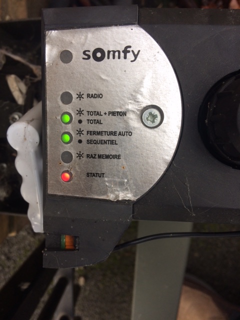

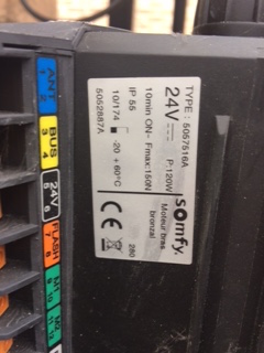

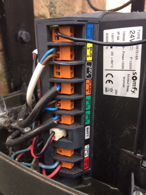

    Voici quelques photo pour avoir quelques infos sur le modèle.

    je n'arrive pas a entrer ds le menu, est ce normal que les deux voyants fermeture AUTO/SEQUENTIEL et TOTAL+PIETON soient allumés et STATUT en rouge ?
