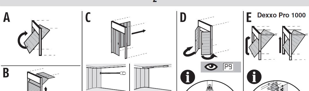

pourriez vous me confirmer qu'une motoristion type GDK 700 peu etre installé sur une porte sectionnel a ouverture laterale?
dans l documentation on ne vois que des bsculante ou sectionnel au plafond.
ma porte fait l2.45m x h 2.10m

    Aucun GDK ne pourra remplir cette fonction.
    Le dexxo 800 RTS avec rail courroie ou chaîne de 290cm fera parfaitement l'affaire:
